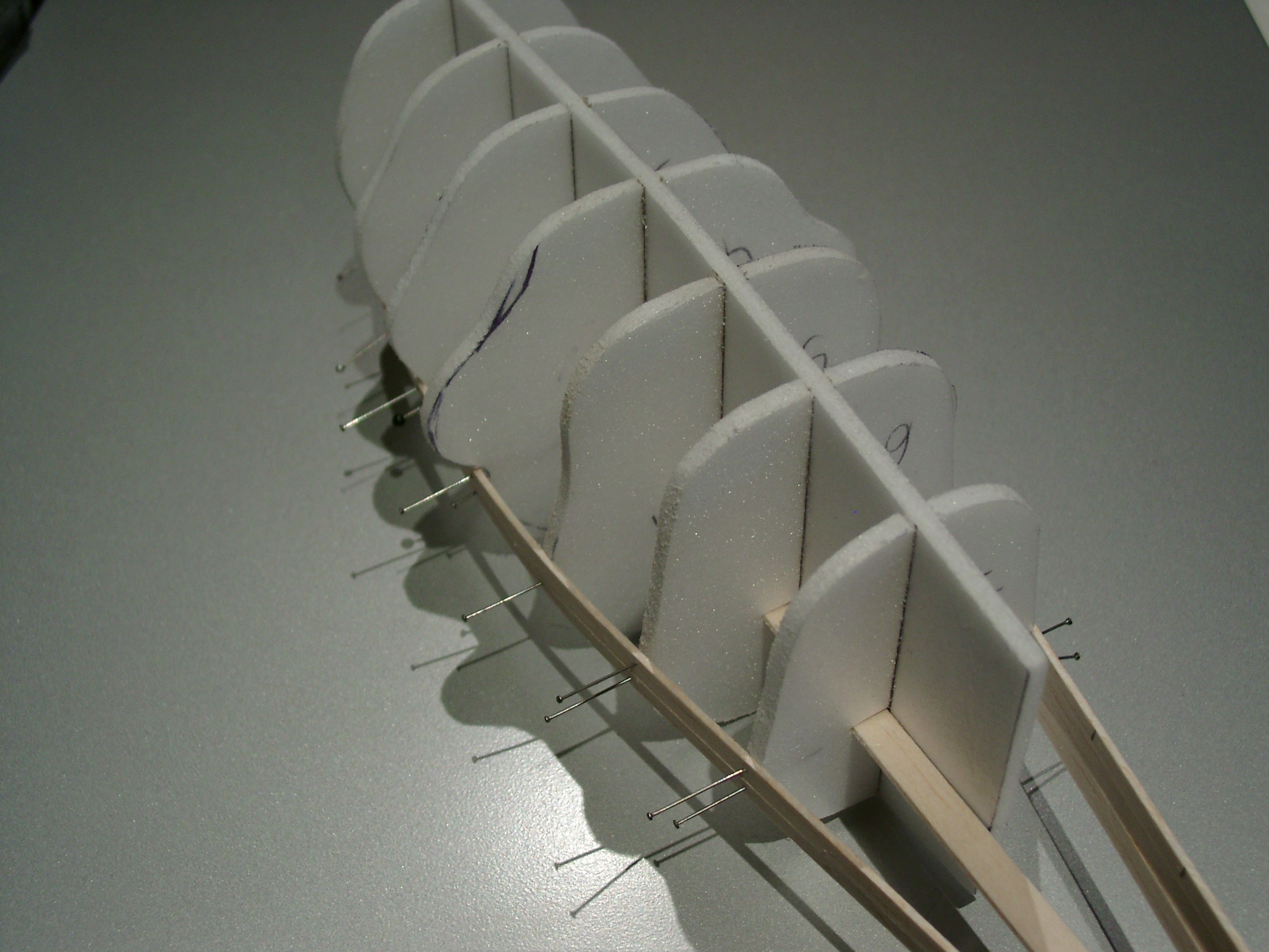

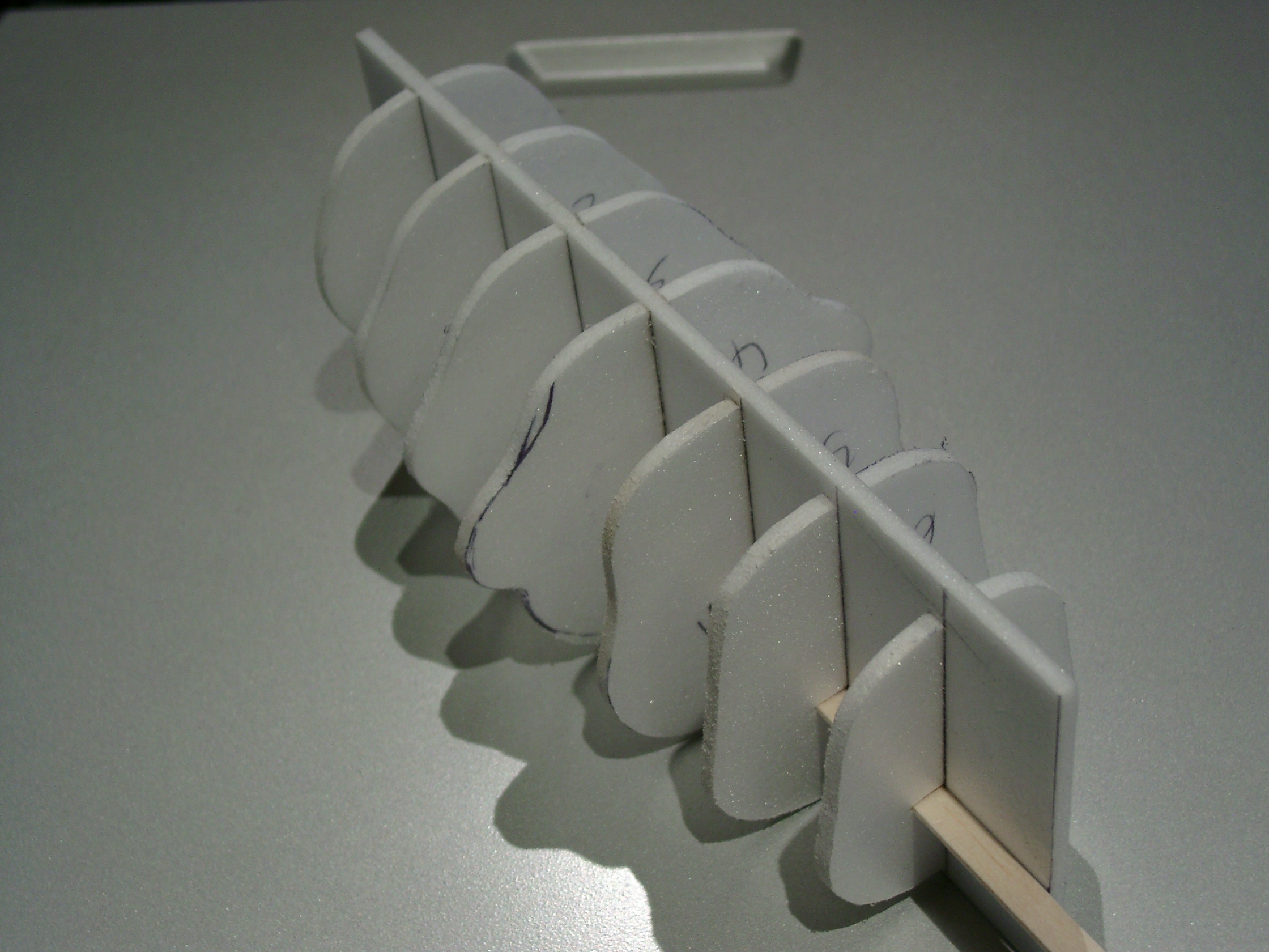

Ich hatte schon vor längerer Zeit mir vorgenommen den Rex eine neue Haube zu bauen.
Das Urmodell war fast fertig und blos die Zeit hat gefehlt.
Vor ein paar Tagen habe ich mein Gipsmodell wieder in den Fingern gehabt.
Nur es gefiel mir nicht mehr und mit Gips eine neue Form zu schmieren
ist zu aufwendig.
Darum wird der Nachfolger aus OBI Deperon Styrodur und Balsa gefertigt.
Den Aufbau vom Mittelteil werde ich wie einen Schiffsrumpf herstellen.
Die beiden Enden dann aus Styrodur schleifen.
Zuletzt wird über das gesamte Modell eine Schicht laminiert
die dann glatt geschliffen wird.
ist zu aufwendig.
- 01310003.JPG (1.23 MiB) 987 mal betrachtet
- 01310001.JPG (1.13 MiB) 987 mal betrachtet
Gruß, René

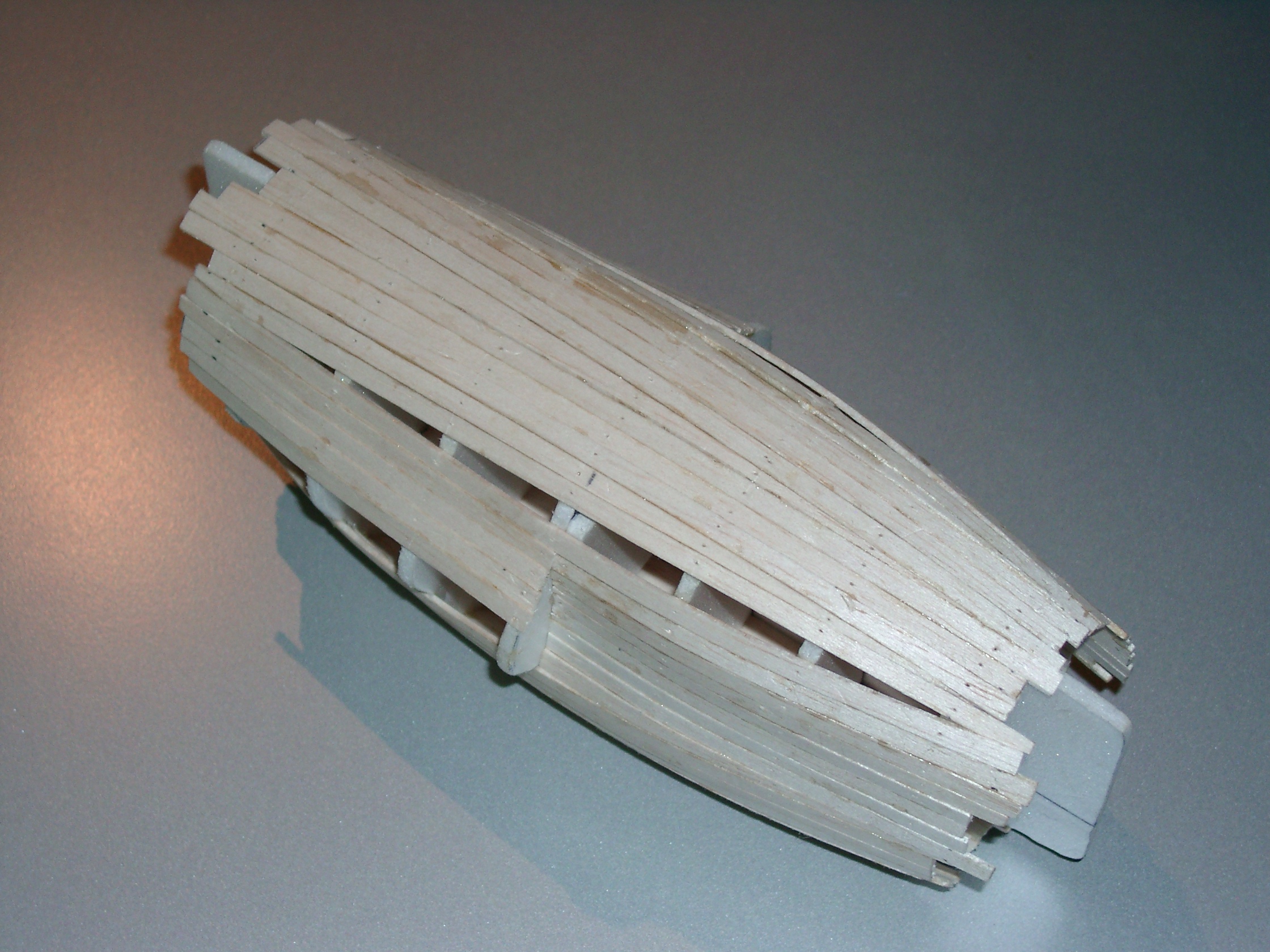

Hier noch mal ein Zwischenstand.
Das Mittelteil hier aus Balsa. Die zwei Enden werden aus Styrodur.
Auch wenn die Haube eine etwas komische Form hat
sie wird nur als kleines Versuchsobjekt dienen.
Nacharbeiten werden auf jedem Fall noch kommen.
Aber wenn es ohne Matte geht um so besser
@flatline
wo bekommt man Sprühspachtel hab noch nie was davon gehört?
@flatline
- 02050003.JPG (1.26 MiB) 983 mal betrachtet
Gruß, René

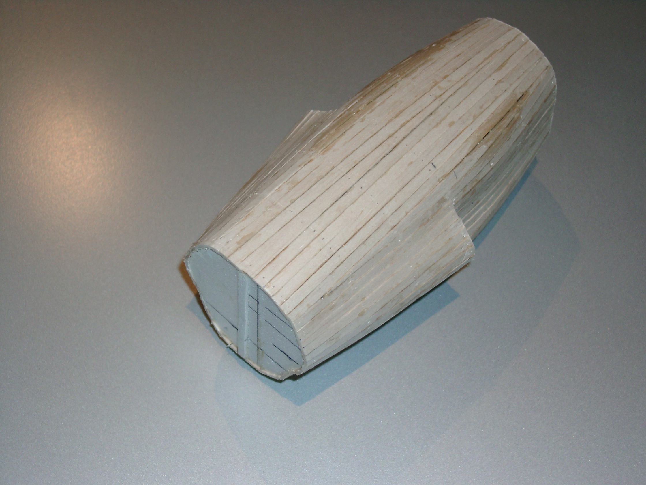

So das Mittelteil ist fertig
und bereit für den ersten Schliff.
Morgen wenn die Zeit es zulässt wird das Styrodur angepasst
und wie man erkennen kann müssen noch ein paar Kleinigkeiten nachgebessert werden
- 02050004.JPG (1.15 MiB) 988 mal betrachtet
- 02050006.JPG (1.18 MiB) 992 mal betrachtet
