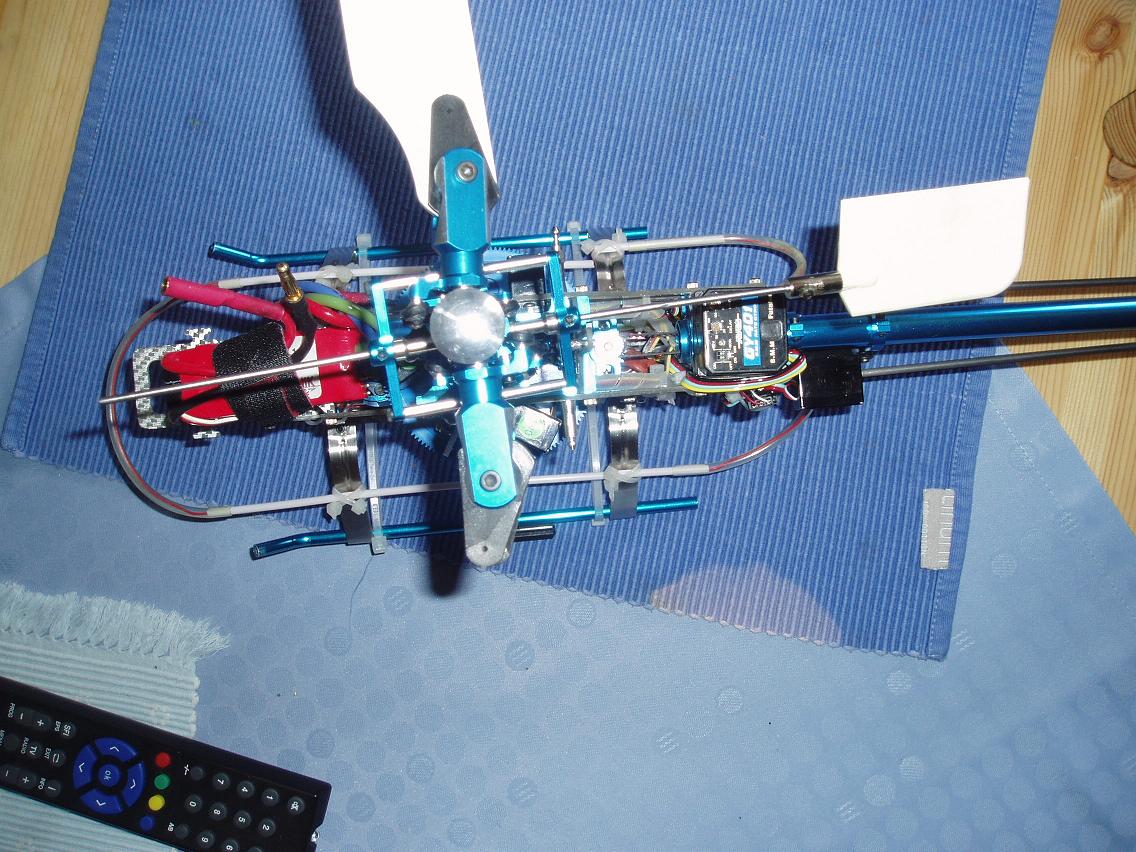

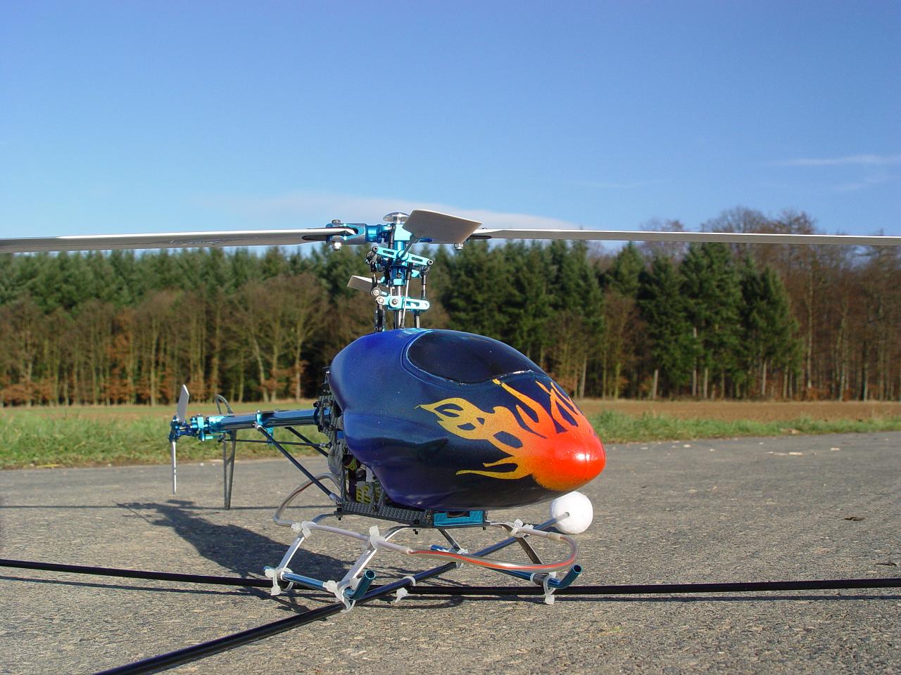

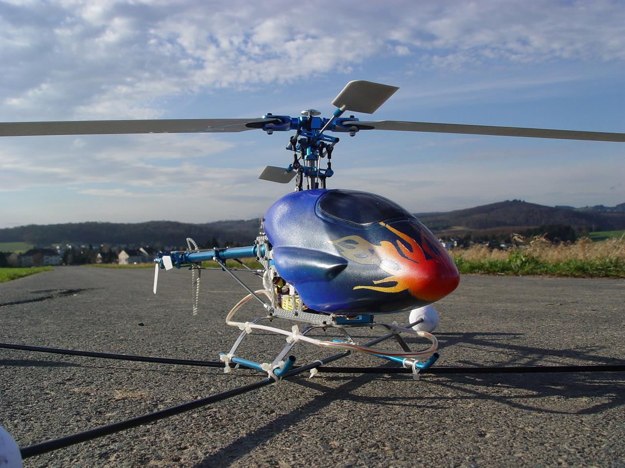

Hallo Jungs und Mädels,
wie viele von Euch wissen haben ich mir im Dezember ein TH zugelegt und diesen mit sehr viel Mühe zusammen gebaut und wieder zerlegt, da ich jede Menge Fehler drin hatte, z.B.
Kugellager falschrum, Hauptrotorwelle nicht richtig fest, und und und.
Habe dann meinen ersten Startversuch allein gemacht, der aber leider sehr daneben gegangen ist, also habe ich auf Hilfe gewartet - danke an Bosti -. Der hat festgestellt, dass ich das falsche Taumelscheibenprogramm drin habe und ich mir bei meinem Versuch einige Teile zerlegt habe (Hauptrotorwelle, sowie Blattlaufwelle und noch ein paar Teilchen). Wie genau ich das geschafft habe weiß ich selbst nicht :lol: Ich hätte wohl doch nur einen Tag länger warten sollen, dann hätte ich mir etwas Geld gespart und schon einige Tage eher fliegen können, so musste ich mir erst wieder Teile bestellen.
Diese habe ich dann allein eingebaut und weiter mit Hilfe über RHF Chat versucht mein Heli einzustellen.
Mein zweiter Versuch war nicht viel besser, habe den Motor angemacht und versucht den Heli zum Schweben zu bekommen, der Heli hob leicht vom Boden ab und fing sofort an gegen die Rotorrichtung zu drehen, aber…
…Fussel nicht dumm - und wieder ab in den Chat (Danke an alle die mir da geholfen haben oder es zumindest versucht haben. :lol:)
Nach vielem hin und her haben wir es über Chat aufgegeben.
Hatte mich mit Agrumi sowie auch mit Bosti zum treffen verabredet, aber leider hat das Wetter nicht so mitgespielt. :roll:
Heute, bzw. gestern war es dann soweit; Bosti war bei mir und hat sich den Heli erstmal angeschaut und wieder ein Aufbaufehler von mir gefunden. Hauptrotorblätter waren falschrum eingebaut.
Am Heli waren dann nicht mehr ganz so viele Fehler, eher noch in der Einstellung der Funke. Nach ca. eineinhalb Stunden war es dann soweit, mein Heli ging in die Luft erst hat Bosti noch getestet, dann habe ich es versucht, was ca. 10 Sekunden mehr schlecht als recht schweben war. Habe es dann nicht noch mal versucht weil zuviel Wind war.
Aber mein Heli ist jetzt startklar, sind nur noch kleine Einstellungen nötig. *freu*
Nochmals an alle Danke die mir über die letzen Wochen geholfen haben meinen Heli startklar zu machen.

wie??? Blätter falschrum Montiert????
Waahhhh, nee ne?
Egal Hauptsache ist, ER FLIEGT *Aufholzklopf*
Mach ihn nicht gleich kaputt ja?
P.s. wir haben dir gerne geholfen, allerdings ist es genau das was man im Chat eben nicht sieht (Aufbaufehler) ;-)
grüße Michael
rotorandi
Beitrag von rotorandi »
So wies aussieht sind die immernoch falsch drauf :P :lol:

Lol .
Nein das sind die Bilder wo sie noch falsch drauf waren.
Habe bis jetzt noch keine neuen gemacht :lol:

Moin Conny !
Glühstrumpf ! Nun gehts looooohhoooossss !!
Viel Erfolg weiterhin !
Gruß, Jörg+++
Ps.: Aber die Blätter falschrum... Das geht doch gar nicht !
Sind doch gar keine Löcher drin...Bild
Gruß, Jörg+++

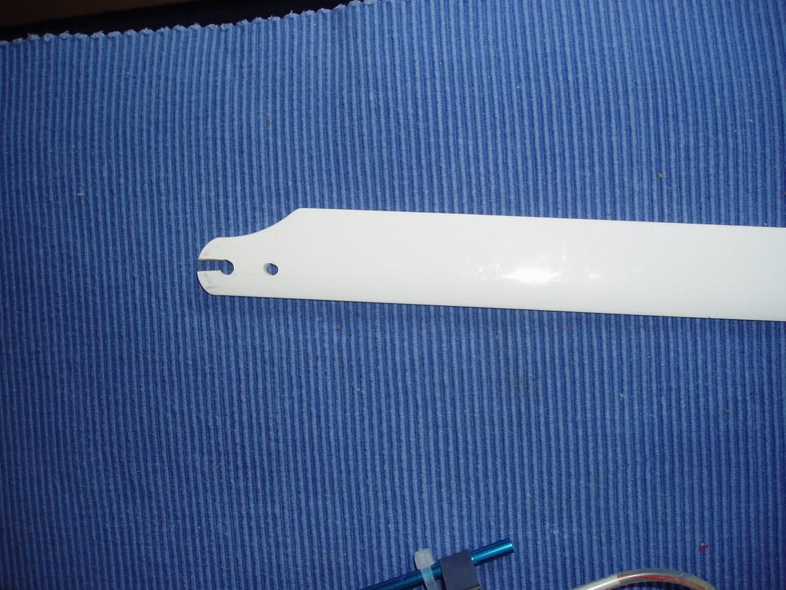

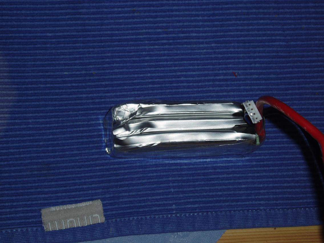

Heli raus aus dem Auto Funke an Akku rann Test ob alles geht und Motor an, Ratschhhhhhhhhhhhhhhhhhhh
da Flog ein Rotorblatt und Motor sofort aus was mich überraschte und der schock hinterher da der Akku auch geflogen ist.
Nach genauem schauen auch ein Paddel fehlt also auf die suche gemacht nach Rotorblatt und Paddel nach kurzen suchen fand ich das Rotorblatt Leider aber nicht mehr den Paddel.
Nach meiner Einschätzung war es ein Materialfehler vom Rotorblatt was mich den Übungstag gekostet hat.
