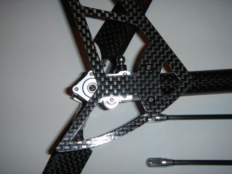

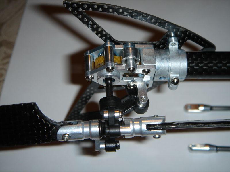

Hat sich erledigt!
In einem Selbstversuch mit Rohrreiniger habe ich mein Heck komplett entblaut!
Geübt habe ich vorher mit den Heckstreben.
Selbstverständlich wurden dann auch alle Kugellager erneuert.
So gefällt es mir schon viel besser!
Didi
Didi

jetzt aber polieren
entblaut
Gruß Doc Tom
So nennt man das nach SilvesterTomTomFly hat geschrieben: entblaut
Acrobat SE Gy 401, 6s1p A123
Blade CP: Steht zum Verkauf
*ROFL*Theslayer hat geschrieben:So nennt man das nach SilvesterTomTomFly hat geschrieben: entblaut
sieht klasse aus, gute Arbeit !
