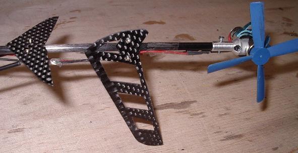

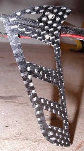

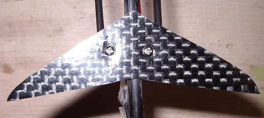

#7 Re: Woher Spoiler und Heckrohrstütze in CFK
Moin Jörg,
.......also gut......dann bemühe ich mich mal das wieder zu attachen.......burgman hat geschrieben:Fooodddoooosss !!!
- Das "Seitenleitwerk" ist auch so in etwa nach Vorlage des Superskids Dingens entstanden. Den oberen Teil habe ich etwas verkürzt, dann schlägt der Rotor nicht so schnell ein :oops:
- SL.jpg (35.71 KiB) 526 mal betrachtet
- "Höhenleitwerk" habe ich einfach so in etwa nach dem Superskids Dingens ausgesägt. Das das CfK ohnehin nur 0,5 mm stark ist, habe ich auf Aussparungen verzichtet.
- HL.jpg (25.24 KiB) 527 mal betrachtet
- Hier habe ich das Bild extra ein bißchen größer gelassen, damit Du, lieber Jörg das affengeile Heck mit der enormen Stabilität bewundern kannst :D
- SLHL.jpg (31.93 KiB) 535 mal betrachtet

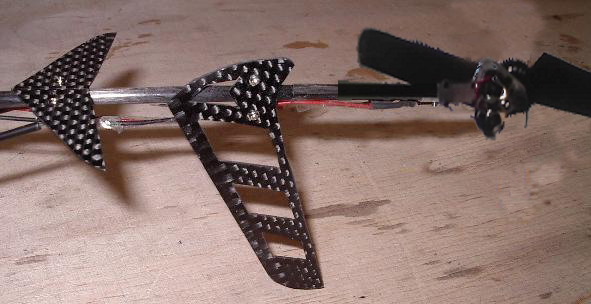

- burgman
- Beiträge: 8107
@EISI
Sieht gut aus ! Aber irgendwie habe ich immer auf der rechten Seite
Pixelfehler ! Hab das mal durch meinen Pixel-Optimizer laufen lassen.
Sieht schon besser aus...MMMMuuuuhhhhaaaaa....!!!!
Ich schmeiß mich wech !!!
Liebe Grüße, Jörg+++
