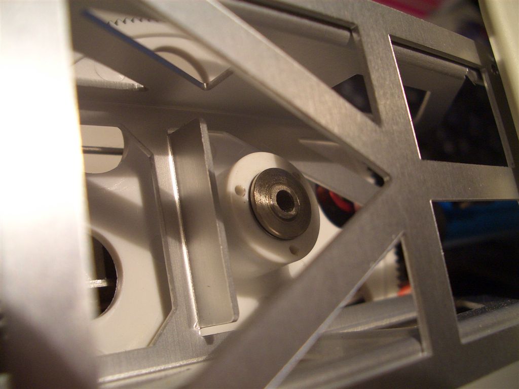

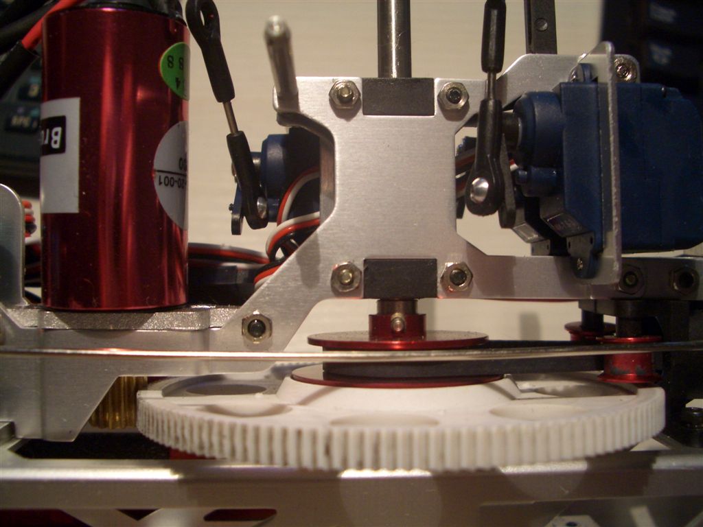

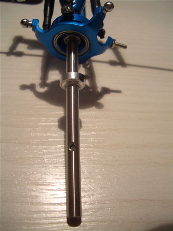

Danke für deinen Beitrag, und das Foto. Ich hab mal das Foto mit meinem Heli verglichen. Die oberste ist kein Problem. Die mittlere: ist da ein Gewinde? Wie komm ich diese zum drehen? Die unterste: ist die von unten her im Rohr oder was? In der neuen Welle sehe ich auch kein drittes loch für eine Befestigung im Zahnradbereich.
Sorry für meine Unfähigkeit... Hier noch ein paar Fotos wies bei mir aussieht.

Hast Du den Rotorkopf schon von der Welle runter? Wenn ja, mußt Du jetzt das Oberteil des Chassis vom Unterteil lösen (4 Schrauben, 2hinten an der Heckrohraufnahme, 2 vor dem Motor) den Zahnriemen lösen indem Du vorsichtig das Heckrohr nach vorne schiebst und kannst dann die Welle mit Zahnrad nach unten herausnehmen. Das Zahnrad ist mit einem Stift auf der Welle gesichert, den mußt Du rausdrücken, dann kannst Du die Welle aus dem Freilauf herausziehen.
