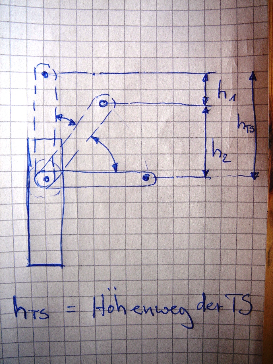

Das ist schon ok!
Ich habe bei meiner MX-16s als Pitchkurve +/- 45% eingestellt, was real am Blade-Klon so knapp +/-11 Grad Pitch entspricht.
Es würde laut Sender mehr gehen, aber mit der benutzten Servoarmlänge (und das ist der Grund dafür)ist das so.
Würde man den Servoarm kürzen, müsste man im Sender mehr Pitchprozente eingeben, um bei maximalen Knüppelweg den selben Höhenweg der TS (sprich, den Pitchbereich) abzufahren.
Zuim besseren Verständnis habe ich auf die Schnelle eine Skizze gemacht.
Auf dieser siehst Du einen Servo mit einem Servoarm in drei verschiedenen Positionen.
Bei jeder Position legt die Taumelscheibe einen bestimmten Weg zurück (TS geht hoch bzw runter).
Wenn Du jetzt auf meiner Schnellschuss-Skizze in Gedanken die Servoarmlänge verkürzt, wird der Weg den die TS zurück legt geringer, obwohl sich der Servoarm in der selben Position wie vorher befindet.
Sprich, der Pitchbereichjt ist kleiner geworden und muss durch erhöhen der Pitcwerte in der Pitchkurve wieder vergrößert werden.
Hoffe, dass ist einigermaßen zu verstehen.
Didi

@didi: vielen Dank, das war harte Kost, ich glaube aber schon, dass ich verstanden habe, was Du mir erklären wolltest.
Ich werde es bei meiner Einstellung belassen, denn der Heli fliegt ja gut und ob die Einstellungen 100%ig sind onder nicht, ist nicht ganz so wichtig bei diesem Heli.
