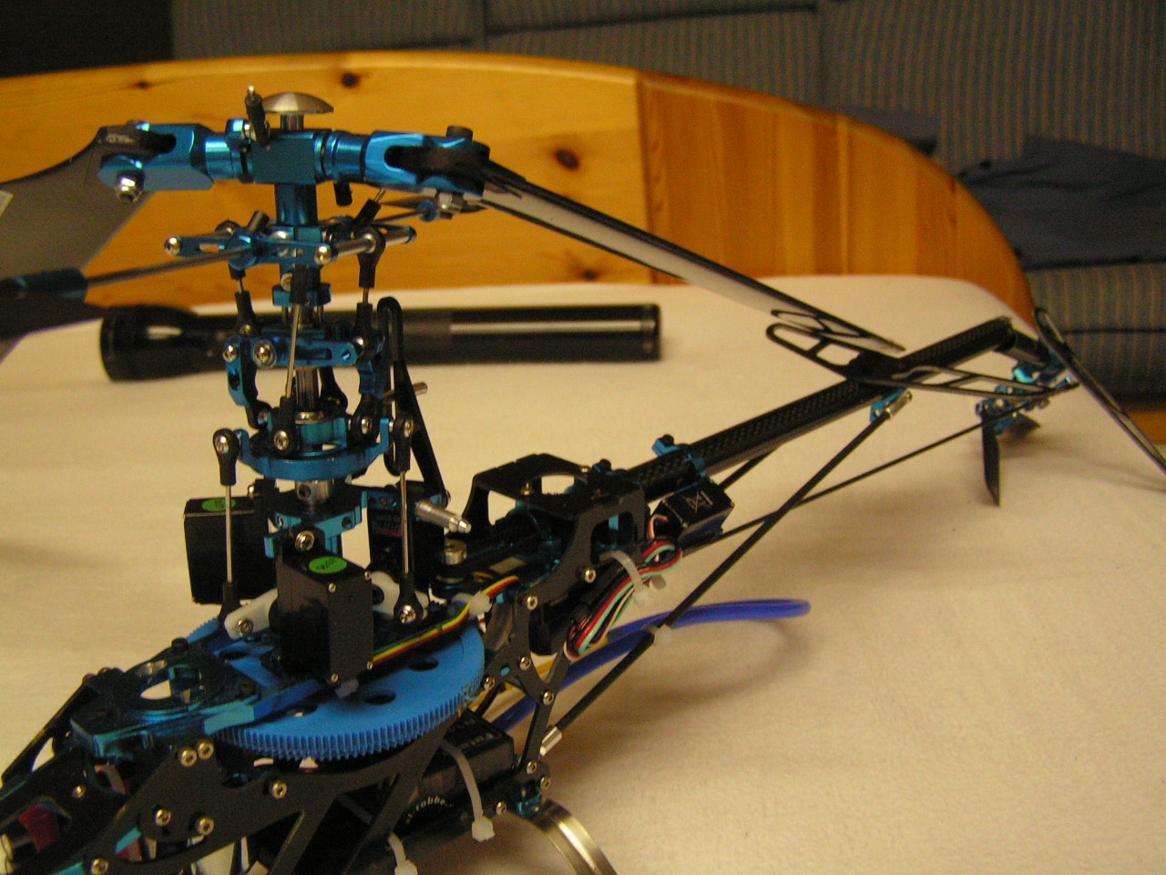

Nun ja, das Ergebnis ist auf dem Foto zu sehen:
So sieht ein D-CCPM Tomahawk nach einem Rückwärsteinschlag aus Laternenhöhe in ein nasses Blumenbeet aus.
Soweit ich sehen kann, sind aber "nur" die Carbonrotorblätter, die Blattlagerwelle, die Rotorwelle, das Hauptzahnrad (hat an zwei Stellen Karies), das Heckrohr und die Heckrotorwelle kaputt. Den Zahnriemen werde ich vorsichtshalber wechseln und mal die Servos durchchecken.
Es wird also eine Menge Schrauberei und wenig Sachschaden sein (hoffentlich).

Nö,
der ist ziemlich hart im Nehmen. Ich habe die 3 Wellen (Hauptrotor- / Blattlager- und Heckrotorwelle) ersetzt und das gebrochene Carbon-Heckrohr durch eines aus Alu (War im Bausatz mit drin, hatte ich aber gleich gegen das Carbonrohr getasucht).
An dieser Stelle mal ein ganz großes Lob an die Jungs von RC-Expert.net.
Ich hatte meine Teile um 7:53 Uhr am Mittwoch morgens bestellt, um 15:03 Uhr die Sendungsnummer von UPS und am Donnerstag um 7 Uhr war der UPS (Hier eine sehr hübsche und sehr nette junge Dame meines Alters) mit meinen Teilen aus dem Depot zu mir unterwegs. Um 10:30 konnte die Reparatur dann beginnen.
Ich habe aus dem Crash Etwas gelernt ... Morgens nach der Nachtschicht nie mit dem Heli spielen gehen.
Bin gestern um 14 Uhr wieder mit dem D-CCPM draußen gewesen und es fühlt sich so an, als wäre nie etwas gewesen. Also auch ein Reparaturfreundlicher Heli.
