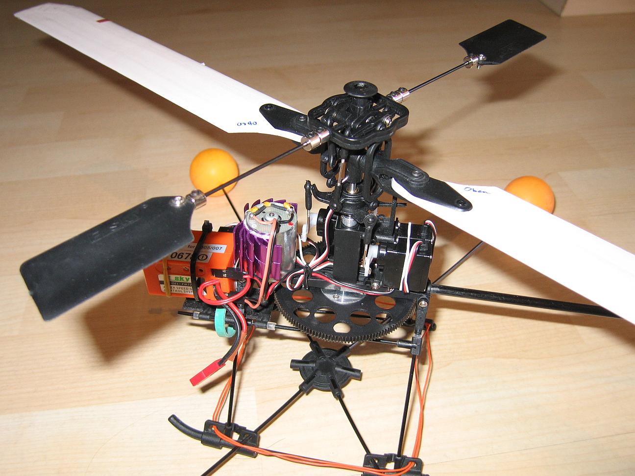

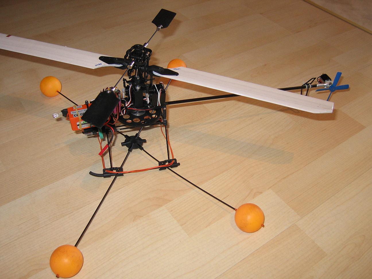

Vielen Dank für alle Antworten.
Habe jetzt noch die Hauptrotorwelle (hatte ganz leichte Unwucht) und das Hauptzahnrad getauscht und den Pitch weiter reduziert (ca. 3° / 13°).
Das geht jetzt schon viel besser (allerdings hab ich mit einem "alten" Akku getestet, weil ich den neuen nicht mehr mit dem Schei..original-Ladegerät laden möchte und warte bis mein EOS 5I mit Balancer da ist).
Bilder hab ich auch dabei....

Alter Akku, was für einer?(allerdings hab ich mit einem "alten" Akku getestet,
Diese kleinen NiMh 8-Zeller mit 9,6 Volt und dann hebt er schon besser ab? Dann warte bis der LiPo "Einsatzbereit" ist, dann geht er auch richtig!
Dann war es doch der Pitchbereich!
Bei den normalen NiMh 8-Zellern wird es schwierig werden "Dampf auf dem Kessel" zu bekommen mit dem 9er Ritzel. Brauchst dann ein 10er oder eben auf den LiPo warten wie Du schreibst!
Also wenn es langsam wird, dann halte uns mal auf dem Stand!!!
Viele Grüße, Michael

@Hall 9000
Die Blätter sind evtl. verkehrt rum. Schau doch mal bitte ob die gewölbte Seite des Blattes wirklich oben ist. Wenn nicht trägt es ja nicht. Ich kann das hier schwer erkennen, aber der rote Streifen war bei den Originalen immer oben.
Dann wäre das Problem gelöst. Edit: Bin mir jetzt schon sehr sicher, pass auf das Du jetzt nicht durch die Decke fliegst
Tom
Tom
Zuletzt geändert von Doc Tom am 17.02.2007 17:21:18, insgesamt 1-mal geändert.
Gruß Doc Tom
Das sind soweit ich Bescheid weiss symmetrische Blätter (sind beim Honeybee auch Standard) und der Streifen ist von mir zum Unterscheiden angebracht worden und nur ein ganz kleines Stück, damit ich beim Auswiegen nicht soviel aufs andere Blatt kleben musste (weil die ohne Markierung geliefert werden).
Aber das wäre natürlich eine mögliche Erklärung gewesen, wenn es keine symmetrischen Blätter wären (was man auf dem Bild schlecht sehen kann).
Werde aber hoffentlich bald M24-Blätter bekommen ( sind schon bestellt, aber wie's aussieht vergriffen. Ihr Schlingel, lasst mir auch noch welche übrig ! )
@HAL 9000
schau mal nach ob die Blätter auf beiden Seiten gleich gewölbt sind oder ob eine Seite mehr hat. Nur nochmal um sicher zu gehen. Mit den M24 geht es dann sicherlich noch besser. Danke für die Bilder manchmal erkennt man ja doch einen Fehler. Bei der Hauptrotorwelle lagen wir ja schon nicht schlecht
Tom
Wo in Österreich bist Du ? Edit: veränder doch mal Dein Profil, dann wissen die Kollegen wo Du steckst und können Dir evtl persönlich helfen.
Tom
Gruß Doc Tom
