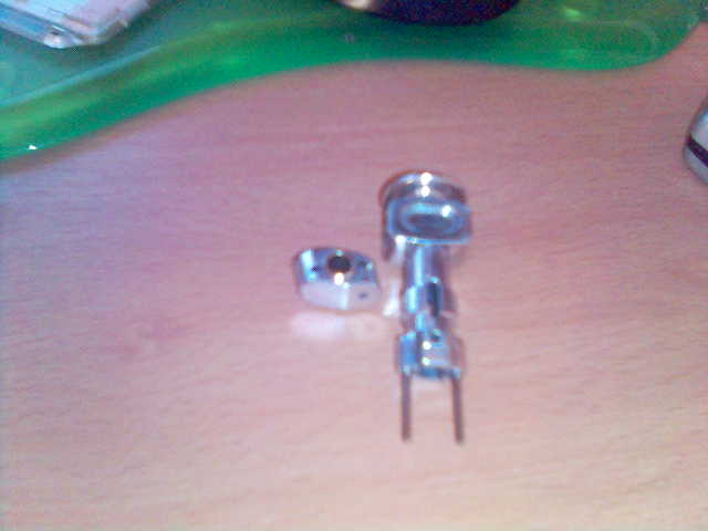

So...hier mal schnelles Bild....leider mit dem Handy gemacht...
Den blaustich der auf dem Bild ist kommt durchs fotografieren...der ist nicht sichtbar....
T-Rex 700 DFC, T-Rex 550, T-Rex 450 Pro DFC, Durafly DH-88 Comet. T8FG

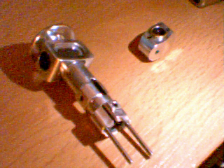

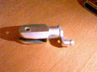

hier noch 2 Bilder
noch nicht poliert
noch nicht poliert
schon fertig poliert

Hmmmmh, warum glänzen die Teile so schön silber?
Los, verrate Dein Geheimnis ;-)
Didi
EDIT: Habe jetzt erst gesehen dass Du die poliert hast.
Aber wie lange hält der Glanz? Muss man da alle Naselang den Kopf zum polieren auseinander nehmen?
Denke in diesem Zusammenhang nur an mein Motorrad, wo ich den Tankdeckel mal poliert habe.
Sieht klasse aus, aber hält nicht lange.
Regelmässiges polieren ist da angesagt, ansonsten blüht das Alu.

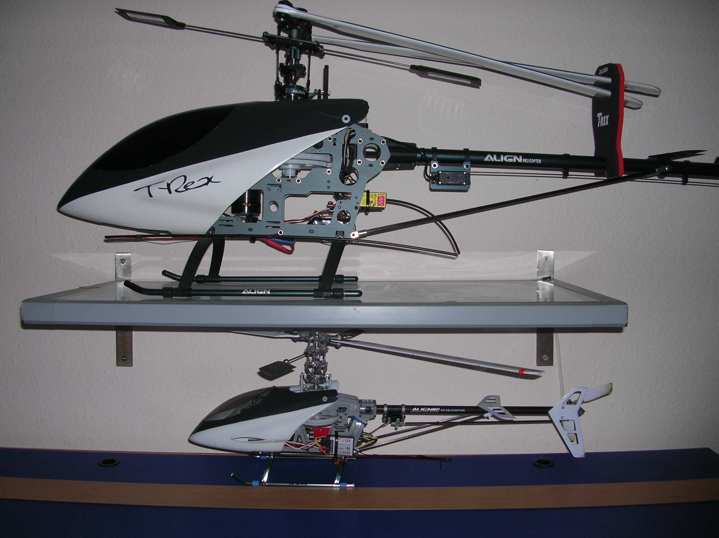

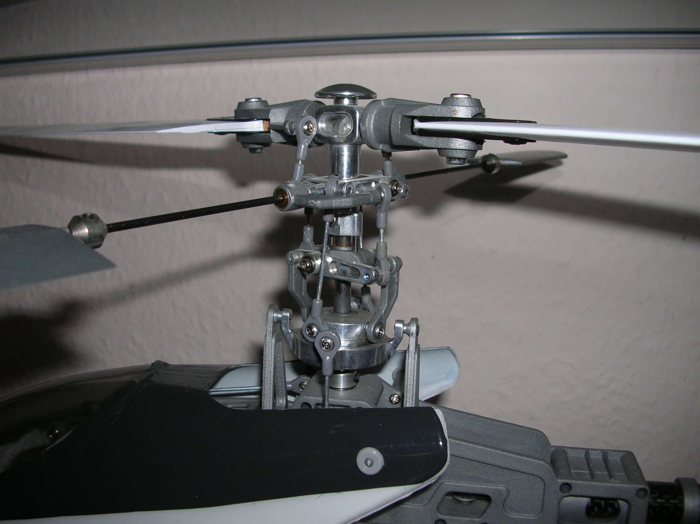

Ich habe auch einige Teile "enteloxiert" (heisst das so ?) und poliert.
Ging eigentlich ganz einfach. Ja ich habe noch dn alten grauen . Und ich mag ihn ich finde das grau schöner wie schwarz.
Anbei noch ein Foto von dem Grosssen
Gruss nico
