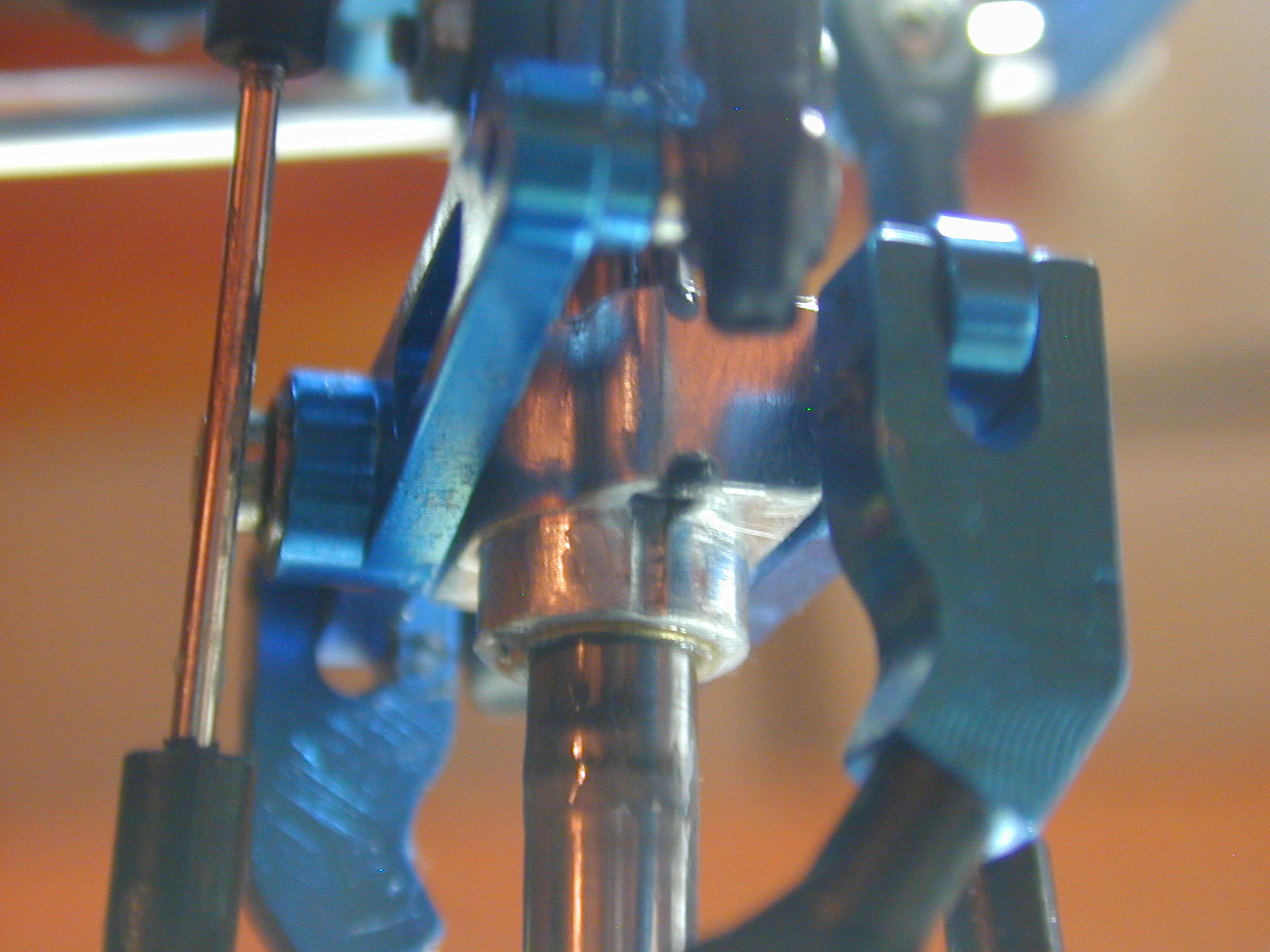

Welche "Modifikationen" hast Du denn vorgenommen? Bei mir hat der Pitchkompensator erhebliches Spiel (liegt im verwendeten Kugellager denke ich). Meinst Du das? Wie hast Du das gelöst?M.J hat geschrieben:hi,

ich habe hauptsächlich mit der Kopfdämpfung rumgemacht, ich habe am schluss dann einfach ein paar drehteile angefertigt und nun ist er sehr wendig geworden. zudem habe ich noch die kufenplatten ein wenig abgeändert damit er nach vorne geneigt dasteht. mit spiel habe ich glück gehabt, denn ich habe kaum spiel in meiner ganzen mechanik, keine ahnung warum, habe selbst schon oft gelesen dass die CNC Modelle mit relativ viel spiel behaftet sind. aber das kann ich bei meinem Ronin nicht bestätigen. das von dir beschriebene problem mit dem HeRo habe ich auch nicht, allerdingst macht ein Kugellager vom HeRo bei mir geräusche, könnte es das vielleicht bei dir sein?

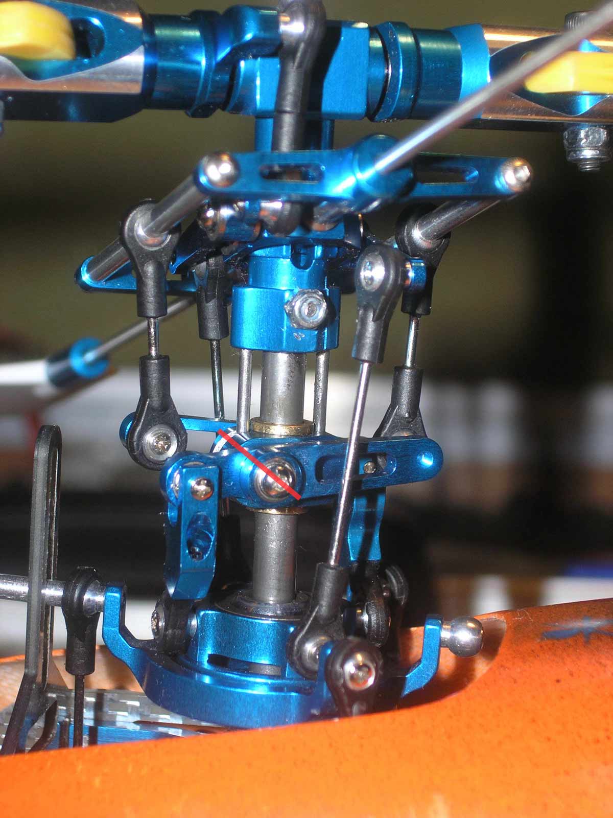

Das ist meine "Problemzone". Erheblich Spiel in der Angezeichneten Achse (radial) und ich weiß ehrlich gesagt nicht was zu tun?
Vielleicht kannst Du ja mal nachsehen wie die Stelle bei Dir aussieht und ob da ein Unterschied erkennbar ist oder nicht....
Kugellager im Heck werde ich gleichmal prüfen...

@thornton, genau die gleiche Frage mit genau der Stelle habe ich in meinem Thread auch schon gestellt, die stelle soll aber wohl normal sein!
Ich finde auch das es sehr viel spiel hat, aber mein TH steht jetzt wie ne eins!
Ich kann meine Ts ca 3mm in jede Richtung verdrehen durch das Spiel!
Du kannst es lösen in dem Du da die kleinen minni Unterlegscheiben zwischen legt!
Aber ich glaube nicht das es so gut ist wenn Du das Gelenk völlig Aussteiftst! Etwas weniger Spiel wäre mir vom Gefühl her auch ganz lieb, aber warum soll ich es ändern, er Fliegt ja super!
Werde das im Auge behalten und gut.

habe einen Rex SE, inzwischen auch mit CNC Kopf und nach kurzer Zeit einer Menge Spiel am Pitchkompensator.
Ich habe mein Spiel wegbekommen mit einem Microheli Kompensator.
