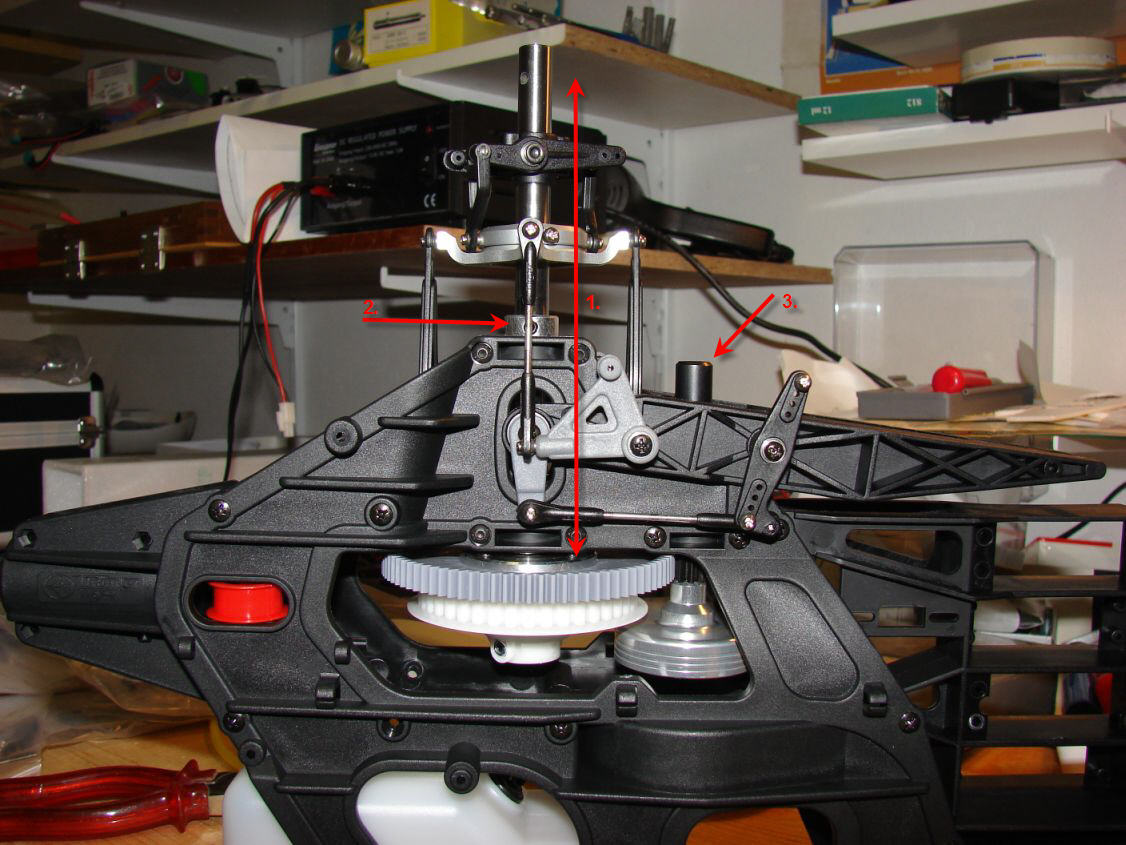

Habe die Kupplung, das HZR, Frame usw. (siehe Foto: pic2.jpg) zusammengebastelt.
Habe beim Einsetzten der Hauptrotorwelle diese zuerst nach oben gezogen und dann den Ring (2.) nach unten gedrückt und festgezogen.
Nun habe ich das Gefühl, dass sich die Hauptrotorwelle sich nicht "so leicht" drehen lässt, der Ring (2.) sitzt auch am Lager auf, was man auch hört.
Stimmt der Zusammenbau so und legt sich das ganze, sobald sich das ganze mal eingelaufen hat?

Habe selbiges Mit der Kupplung und dem Starteradapter (3.) gemacht, dieser dreht sich jetzt leicht mit, sollte ich den so weit lockern, dass er das nicht tut oder legt auch dass sich mit der Zeit.

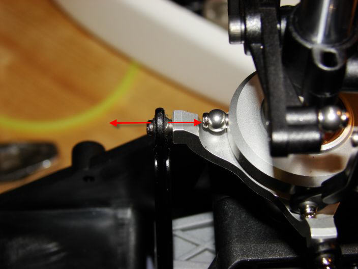

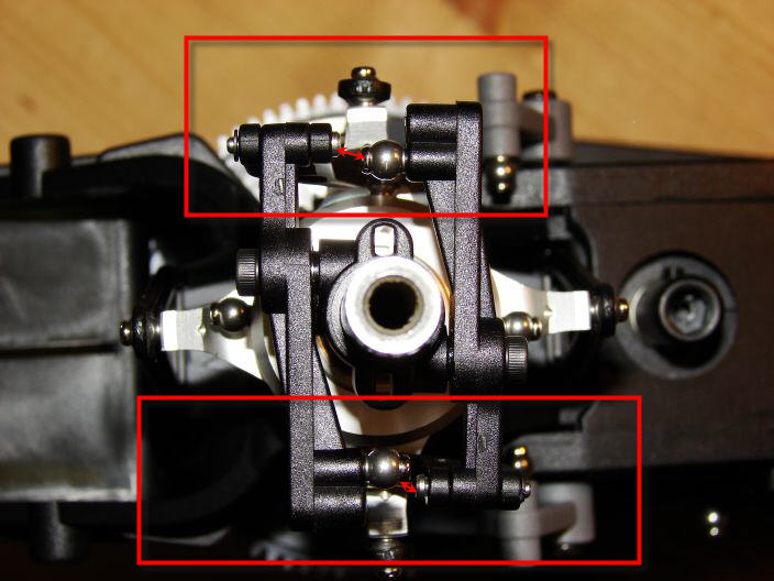

der Pitchkompensator (pic3.jpg) scheint sich durch das aufklipsen auf die Taumelscheibe leicht zu verziehen...kann mans so lassen oder ändern?

zuerst, die Nick-Wippe hab ich ausgetauscht, und der Pitchkompensator wird getauscht, insofern er Probleme bereitet.

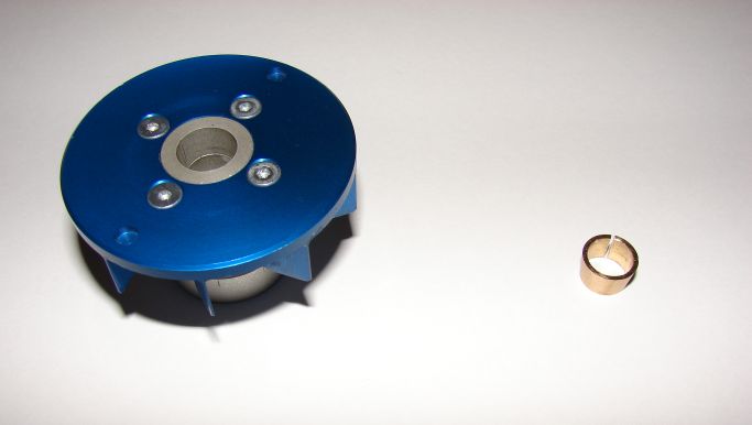

Verwende ein Quick UK Lüfterrad, welches mit einem Messingkonus auf die Kurbelwelle montiert wird, wobei sich ein Abstand ergibt (pic8.jpg).
Habe alles mal leicht zusammengeschraubt und montiert. Die unterlegscheibe (5 BK0170) zwischen Konus und Fliegwegwicht habe ich auch montiert. Wie weit muss das Fliehgewicht in die Kuppulgsglocke? Im Moment sieht es so aus.....pic7.jpg

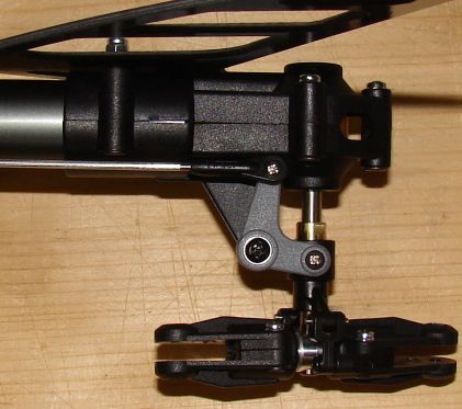

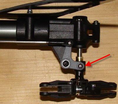

Das Heck: wie bekommt man dies einigermaßen leichtgängig. Der Umlenkhebel steckt ziehmlich streng droben (pic6.jpg).
auch scheint mir, dass der HeckRtor nicht "so" frei läuft. , oder is das auch nur am Anfang so?

Das ist wahrscheilich relativ. Wenn erstmal der Kopf drauf ist und Blätter dran, kommt Dir das nicht mehr schwergängig vor. Die Montage scheinst Du jedenfalls richtig gemacht zu haben.
Zu 2.
Da kann eigentlich nicht viel verkehrt sein. Denke der Konus dreht sich immer mit.

Sieht bisschen seltsam aus, als wäre ein Arm verzogen. Solange sich beide Arme nicht in die Quere kommen, ist es aber wohl unkritisch.
Zu 2.

Und bei dem Pitchkompensator hast Du eine Madenschraube schief reingeschraubt.

schief geschraubt?MR.NT hat geschrieben: Und bei dem Pitchkompensator hast Du eine Madenschraube schief reingeschraubt.
werds kontrollieren

zu Frage 5:
Soweit ich das beurteilen kann, sollte/muss die Kupplung komplett in der Kupplungsglocke verschwinden, da es meines Erachtens zu Problemen mit der Kraftübertragung kommt, da ja die "Angriffsfläche" der Kupplung kleiner ist!
zu Frage 6:
Das mit der Leichtgängigkeit ist immer so ne Sache, jeder fasst das anders auf, und mit Worten beschreiben ist immer ein wenig schwer!
Ich kann dir nur soviel sagen, dass ich auch am Anfang gedacht hab "die Kiste fliegt doch nie, so schwergängig das alles ist"! Das kommt einem vor allem so vor wenn man von kleineren Helis (T-Rex etc.) auf größere wechselt, dafür hat man ja auch stärkere Servos und außerdem läuft sich das eh alles ein!
Was du noch ausprobieren kannst ist, dass du den Umlenkhebel am Heck einfach mal nicht zu stark anschraubst und dann ausprobierst ob es leichtgängiger wird! Jedoch nicht zu locker, sonst fliegt dir das Teil um die Ohren

zu Frage 6:

Um den Abstand noch zu vergößern, wäre es am besten, wenn ich noch eine Distanzscheibe zwischen Messingkonus und Kurbelwelle lege? (pic9.jpg)

stimmt, beim SkyFox is auch schon alles extrem eingelaufen, bei dem Alter, den der auf dem Buckel hat.Fabian hat geschrieben: Das mit der Leichtgängigkeit ist immer so ne Sache.......
an dem liegt es nicht, der ist ohne eingehängter Steuerbrücke leichtgängig, dort pic10.jpg gehts eng zur Sache, will das Teil aber nicht wieder mit der Reibahle vernichten.Fabian hat geschrieben: Was du noch ausprobieren kannst ist, dass du den Umlenkhebel am Heck einfach mal nicht zu stark anschraubst und dann ausprobierst ob es leichtgängiger wird!

Also wenn es an der Stelle der Heckanlenkung happert dann denke ich mal dass sich das auf alle Fälle von selbst einläuft! Hinzu kommt noch, dass sich ja ein Verbrenner bekanntlich selber schmiert
Das mit der Unterlegscheibe ist jetzt so ne Sache, ich hoffe halt mal dass du dann das Lüfterrat fest genug dranschrauben kannst, damit das nicht runtergeht, ist mir nämlich schon während dem Flug passiert, das dreht sich dann runter und steht am Chassis an -> Motor würgt ab!
Ich hab zwar keinen OS, aber ich denke mal dass es bei dem gleich ist:
Du musst den Kolben blockieren und das Lüfterrad mit nem Tuch halten und so richtig festknallen!!! Die sicherungsmutter dann auch mit Loctite richtig festknallen! Also bei mehr hat es erst richtig gehalten als ich mit ziemlicher gewalt an die Sache ranging!
Aber pass bitte auch dass du den Kolben richtig blockierst, damit er nicht beschädigt wird! Hier im Forum wurden da schon ein paar vorschläge gegeben!
Aber wahrscheinlich weißt du das eh alles schon, wollte es nur noch erwähnen, da es mir damals niemand sagte und dann hab ich doof aus der wäsche gekuckt
Vielleicht kann sich ja noch jemand mit mehr Erfahrung zu der Beilagscheiben sache äußern!

Wenn du diesen Konus drauf hast, geht dann die Kupplung ganz in die Kupplungsglocke? Wenn ja, dann müsste es so passen!

Mir ist noch aufgefallen dass das Heckriemenrad etwas eiert, also sich ca. 1-2mm auf und ab- bewegt, an was kann das liegen? Das Hauptzahnrad eiert aber nicht.

Warum das Heckriemenrad eiert kann ich mir jetzt auch nicht erklären?!
