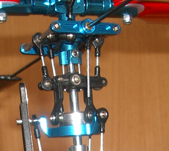

Ja, es müsste funktionieren wenn alles gerade ist. Hast du die Gestängelängen für alles was oberhalb der TS ist ungefähr aus der Anleitung übernommen? Wenn ja, dann sollte bei 0° an den Servos alles gerade sein.
Könntest du vielleicht ein Foto davon posten?
Das Foto ist leich schräg, drum sehen auch die Gestänge von den Servos ein bisschen schräg aus. In wirklichkeit sind die aber fast gerade.
Gruß Benni

Beitrag von Benny90 »
vielen Dank
Hab leider gerade keine Digicam da aber sieht bei mir ähnlich aus..
Aber ich muss mir erst noch einen Ring für die 90°ts auf 120° Drehen dann kann ich erst genauer einstellen..
mfg Bennny
