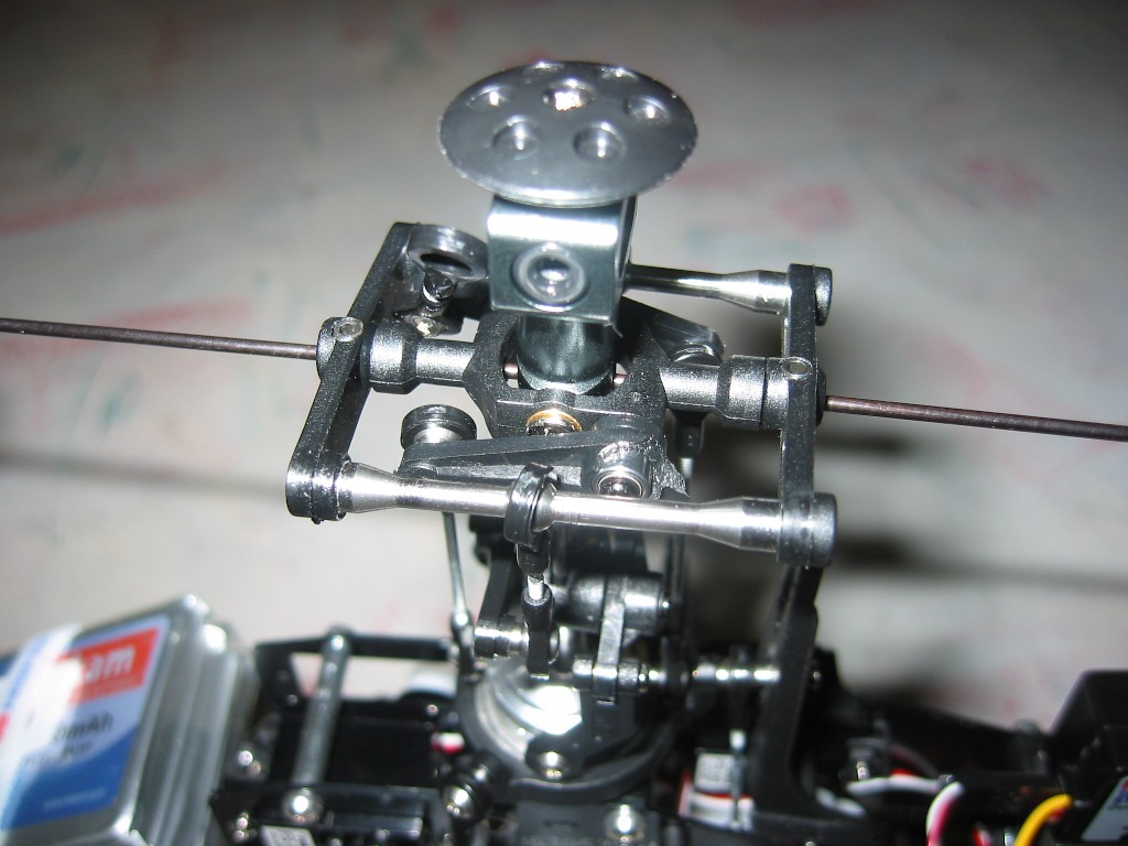

- Der Rotorkopf mit gebrochener Pitch Anlenkung
- Rotorkopf.JPG (132.96 KiB) 903 mal betrachtet

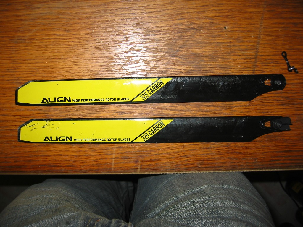

- die Rotorblätter nachdem sie über Beton gerutscht sin..
- Rotorblätter.JPG (227.22 KiB) 912 mal betrachtet

hast du die Blattlagerwelle aus dem Zentralstück gezogen? oder war die auch weg? Dass vielleicht der Fehler an der Welle lag...
edit: dann wunder ich mich aber warum die Blatthalter hinüber sind.

Ne die Blattlagerwelle konnte ich auch (noch) net finden... werd es morgen im Tageslicht noch mal versuchen...
