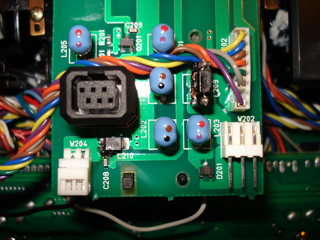

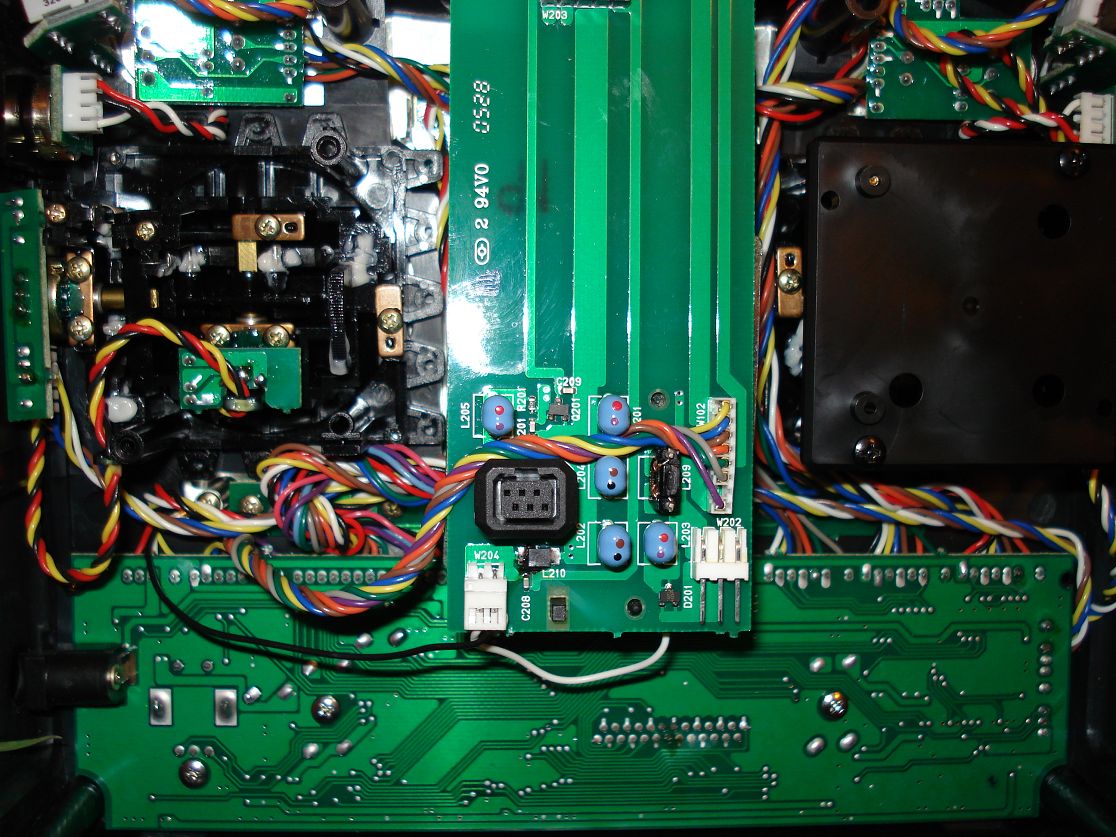

Hi zusammen,
durch ein saublödes Missgeschick habe ich heute einen Kurzschluss an der FF9 ausgelöst. Dabei hat es offenbar ein kleines Nupsi zerlegt, wo L210 dransteht. Anbei mal 2 Fotos. Vielleicht weiss ja jemand, wozu der kleine Kamerad gut ist und wie schlimm demensprechend der Schaden ist.
Wie sieht es mit dem Robbe Service aus? Geht das einigermassen zügig, oder sollte ich mir gleich mal nen Reservesender zulegen? :(
Chris

Ich habe zwar keine FF9 aber kannst du die Funke noch laden?
Wenn du an dem Stecker W204 deine Akkuspannung messen kannst wäre Spule(L201) Warscheinlich in die Ladeleitung eingeschleift.
Aber mal gaaaanz doof gefragt, ist die überhaupt kaputt?
Einfach mal mit nem Messgerät messen, müsste im bereich bis höchtens 10Ohm sein warscheinlich aber noch viel weniger.

Am Stecker W204 hängt die Antenne.
W202 wäre der Akkuanschluss...
Ich bin leider nicht sooo der Elektroniker. Keine Ahnung wie ich das messen kann. Das Teil ist verkohlt, dürfte also wohl platt sein?

Wenn an der Weißen Stippe die Antenne hängt würde ich auf nummer sicher gehen und den Sender einschicken.
Könnte dann nämlich sein das der HF-Teil einen Abgekriegt hat.
Obwohl er anscheinend irgentwie noch funktioniert. Schon nen Reichweitentest gemacht?
Ansonsten könnte es sein dass nur Simulator oder Schüler/Lehrer betrieb nicht funktioniert.
Die Spule kannst du übrigens einfach mit einem Multimeter durchmessen, so wie man auch einen Wiederstand misst(im Ohm Bereich)

schreib dir die nummer auf und frag bei Conrad nach...! diese kleine FET kriegste in jedem Bastelladen...
Hab Massig Empfänger usw selber repariert! das Teil kostet 1,50€ und du kannst es selber zusammnlöten...wenn du es einschickst dauert es 3 Wochen und wenn du keine Garantie hast zahlst nen saftigen 100er...!
PS: ich hab heute meine FF9 mit 15% CoolPower eingeseucht....ca. 150ml aus dem Tankschlauch....geht noch wunderbar;o)
wie gesagt....ich hätte es selber gelötet da es kein Sende Bauteil ist...

J.K hat geschrieben:...
Sicher?
Er sagte an dem Stecker hängt die Antenne! Ok an welchem der beiden Kabel hat er nicht gesagt.
Außerdem ist das kein Transistor(FET) sondern nur eine Spule, wenn man wüsste wofür sie ist kann man sie eventuel einfach überbrücken.

Ich werde sie auf jeden Fall einschicken.
Man kann halt nicht wissen, ob es sonst noch was wichtiges geschossen hat. Will da schon auf Nummer sicher gehen.

Das ist ne guten Entscheidung weil wenn da die Antenne dran hängt kann so ein Transistor im HF-Teil unter Umständen nen Kenlienienknick davon tragen.
Würde dann zu einer erhöhten Ausfallwarscheinlichkeit des HF-Teils führen!

Ich glaube das HF Teil war zu dem Zeitpunkt draussen

Chris_D hat geschrieben:Ich glaube das HF Teil war zu dem Zeitpunkt draussen
War es ganz bestimmt.. Hab es gesehen.
