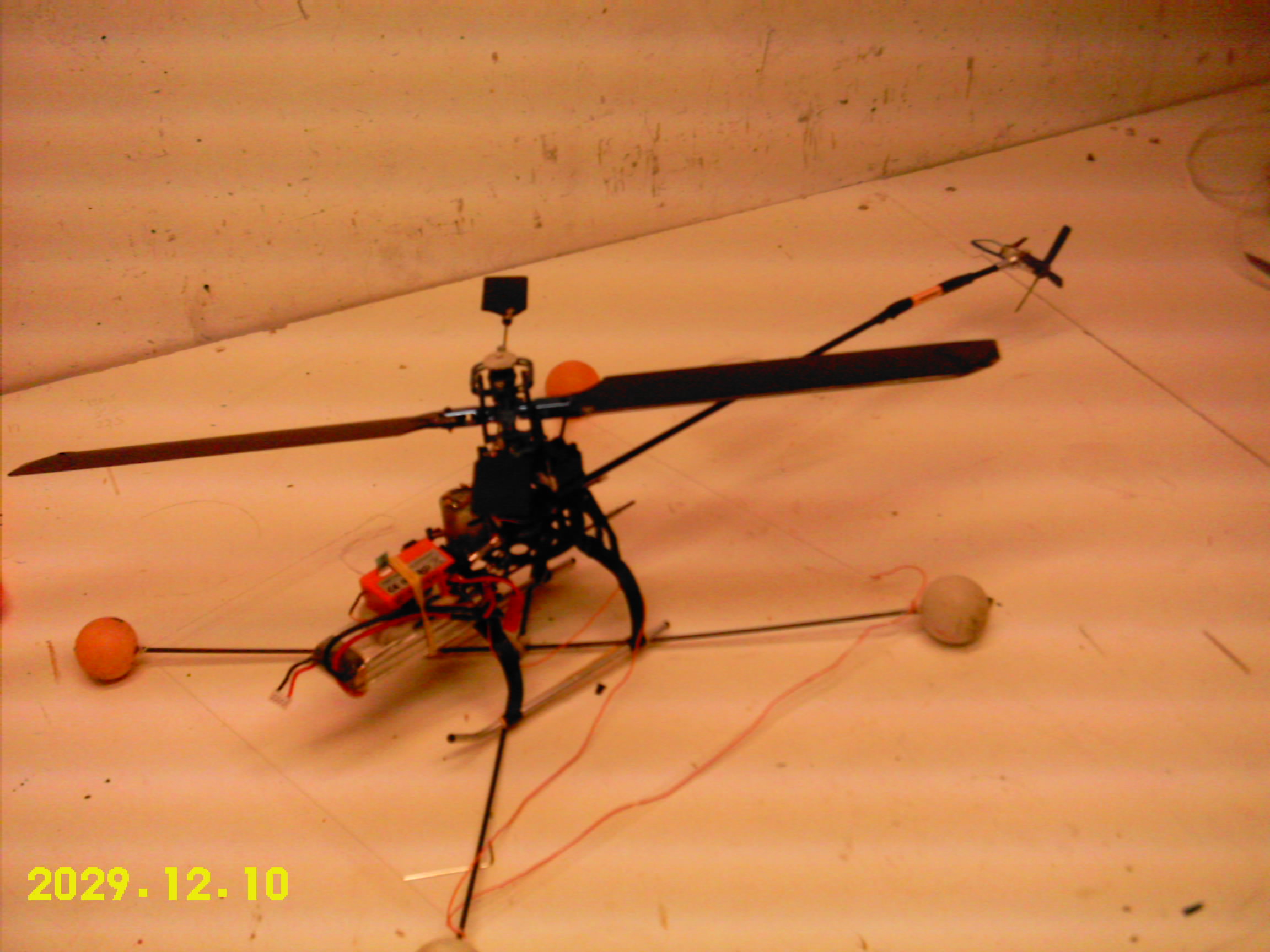

tja, was soll ich sagen : hat auf anhieb geklappt.
ich habe den heckausleger provisorisch um rund 15 cm verlängert.
(siehe bild, sorry ich kanns nicht besser ;-)
resultat : um alle (!) achsen stabiler und ruhiger (wohl die massenträgheit im abstand vom drehpunkt..), die hochachse superstabil.
besser zu schweben und auch im rundflug sehr angenehm.
und das beste : der gws-motor wird bei weitem nicht so heiß. ich schätze die motortemperatur (vorher weit über 100°) auf 50..60 grad.
ich such dauernd nach dem hacken !?
- hubi 003.jpg (357.16 KiB) 661 mal betrachtet

Ich hab jetzt einen Motor aus den USA, dem GWS sehr ähnlich, das Heck auch ziemlich stabil, Motor lange nicht mehr so heiss wie der GWS, ohne Heck verlängerung.
Aber deine verlängerung ist auch ganz interessant, nur haste so den Schwerpunkt weiter hinten.
