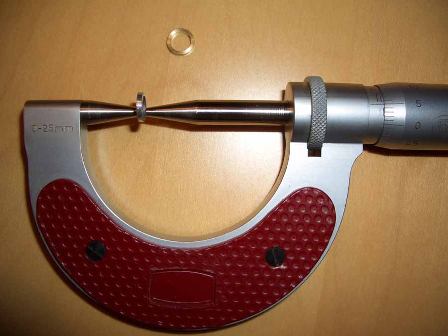

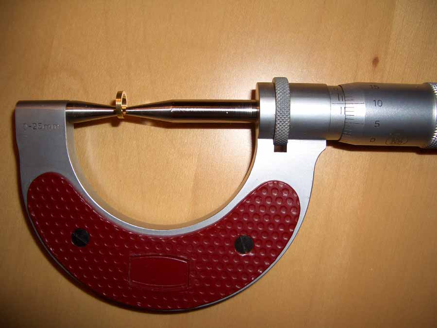

Hallo Andy,
muss leicht revidieren: Habe beide Teile jetzt nochmal in die Hand genommen und da kam mir das ALU Teil doch etwas dünner vor - habe dann mal das Micrometer bemüht: ALU hat 1,55 mm, Messing hat 1,60 mm. Ob das ALU Teil damit für den neuen Schaft zu dünn ist, kann ich leider nicht sagen.
Gruß Stefan.
Gruß Stefan.
- ALU.jpg (56.03 KiB) 329 mal betrachtet
- Messing.jpg (55.83 KiB) 322 mal betrachtet
