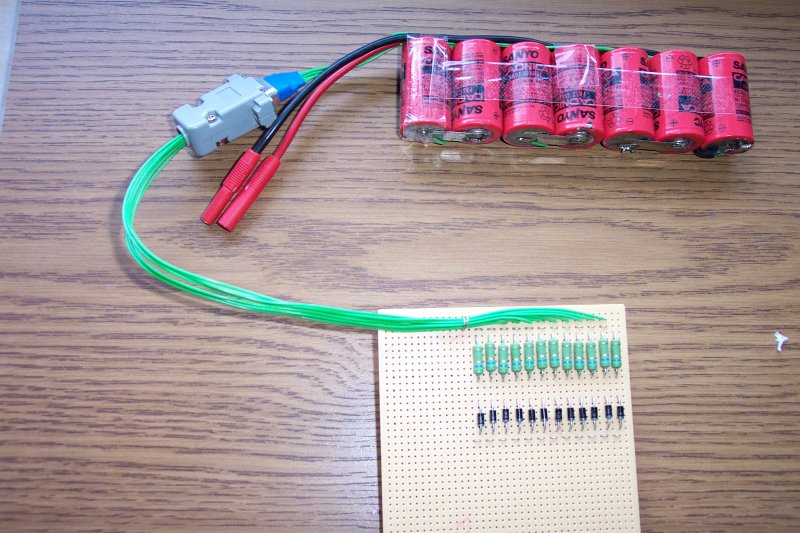

Hast du mal drüber nachgedacht die Akkus zu "Wildflern".
Ich Hab mir zum experimentieren eine steckbare Lösung gebastelt. Mit dem Sub-D Stecker (9 Pole) und den Anschlusskabeln (2 Polle) gehen Akkus bis 12 Zellen. Ich wollte noch Steckerleisten einbauen um mit Jumpern die Dioden kurzschließen zu können (NiMh ohne jumper NiCd mit ) Im moment habe ich die Leiterbahnen unter den Dioden noch nicht durchgetrennt.
DIe leistung des Akkus vor der Behandlung wahr unter last Katerstrophal (Max 400 von 1700 mAh bei 2,5A :roll:) mal schauen was es gebracht hatt. Ich habe den Akku jetzt seit einer woche am "Wildflyerer" :lol: und wede ihn jetzt mal abmachen und formieren.
Akku am Wildflyer-entlader

Voller Ungeduld ob es was gebracht hat habe ich den Akku "Schnellformatiert" (einfach Geladen :roll: :oops: )
1. geladen 0,2A Timer
2. geladen 1,7A DeltaU
3. entladen 2,5A 1050mAh (61% der Nennkapazität)
4. geladen 1,7A DeltaU
5. entladen 2,5A 1420mAh (83% der Nennkapazität)
Also gebracht hat es auf jeden fall etwas wenn man bedenkt das ohne die Wildflyerbehandlug (also mit mehrmaligem formieren, entladen und so.) maximal 24% der Nennkapazität abrufbar wahren.
Wie sich der Akku unter Vollast macht muss sich aber auch erst noch zeigen.
Ach so, Die Zellen sind SANYO Cadnica 1700 SCR Zellen. und Stammen aus meiner ECO-Speed Zeit. Schätzungsweise Baujahr 1995/1996 also über 10 Jahe alt. :shock:
