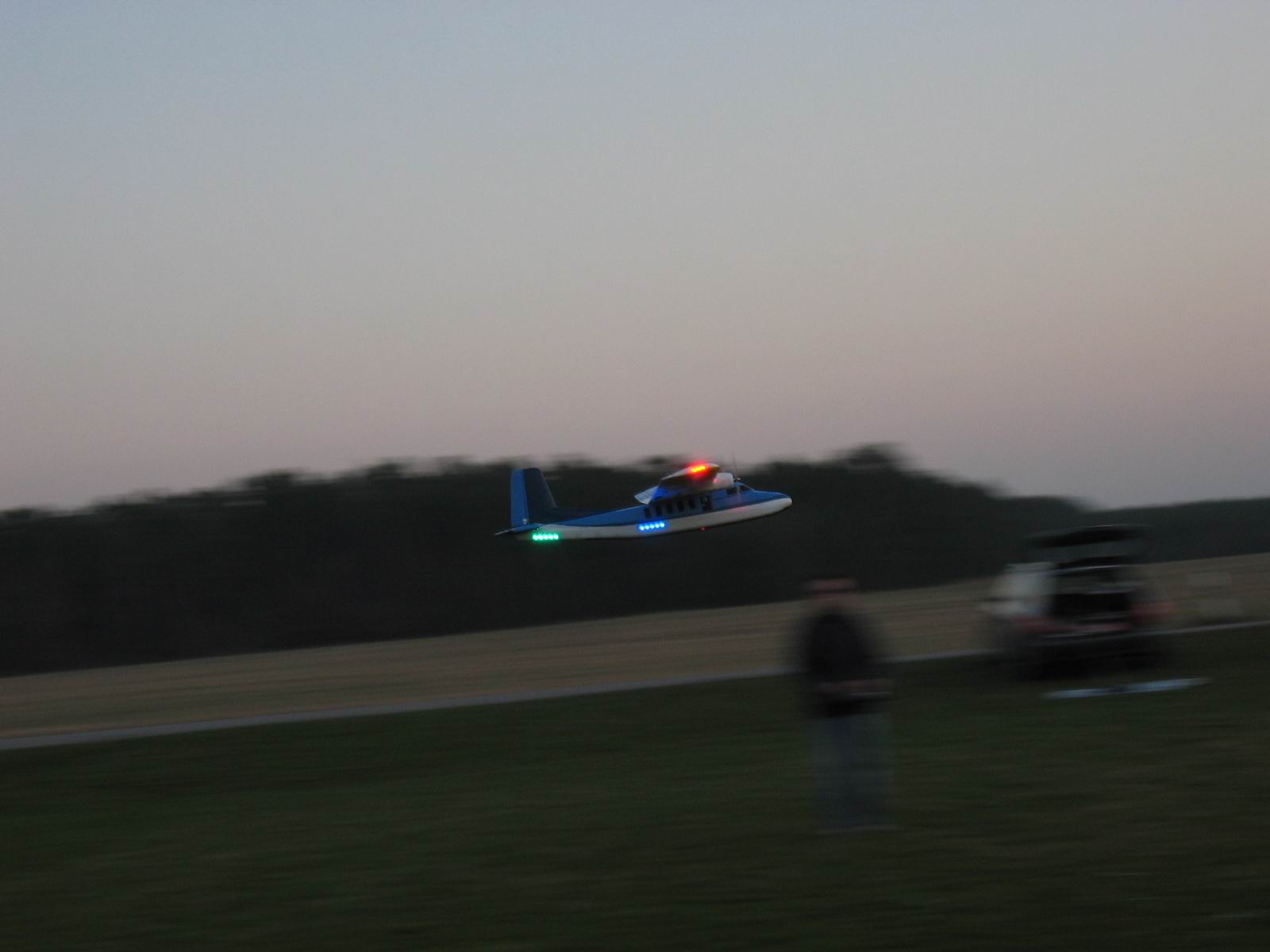

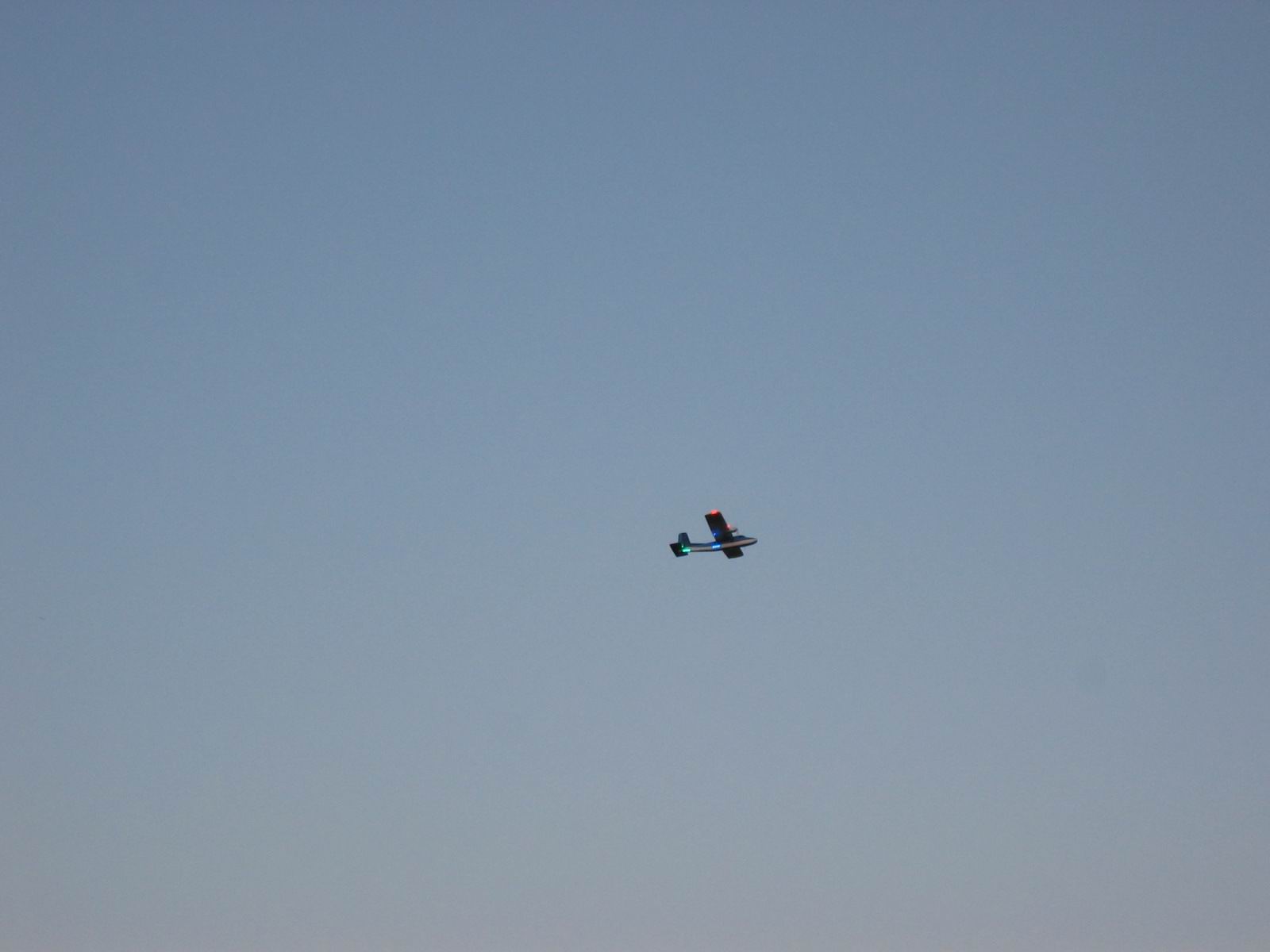

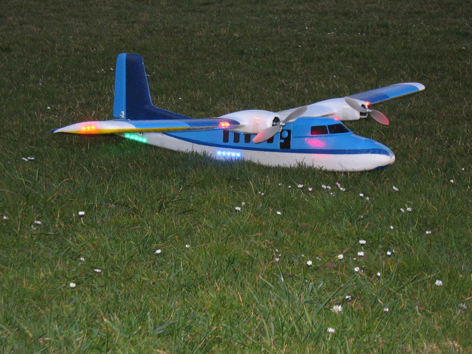

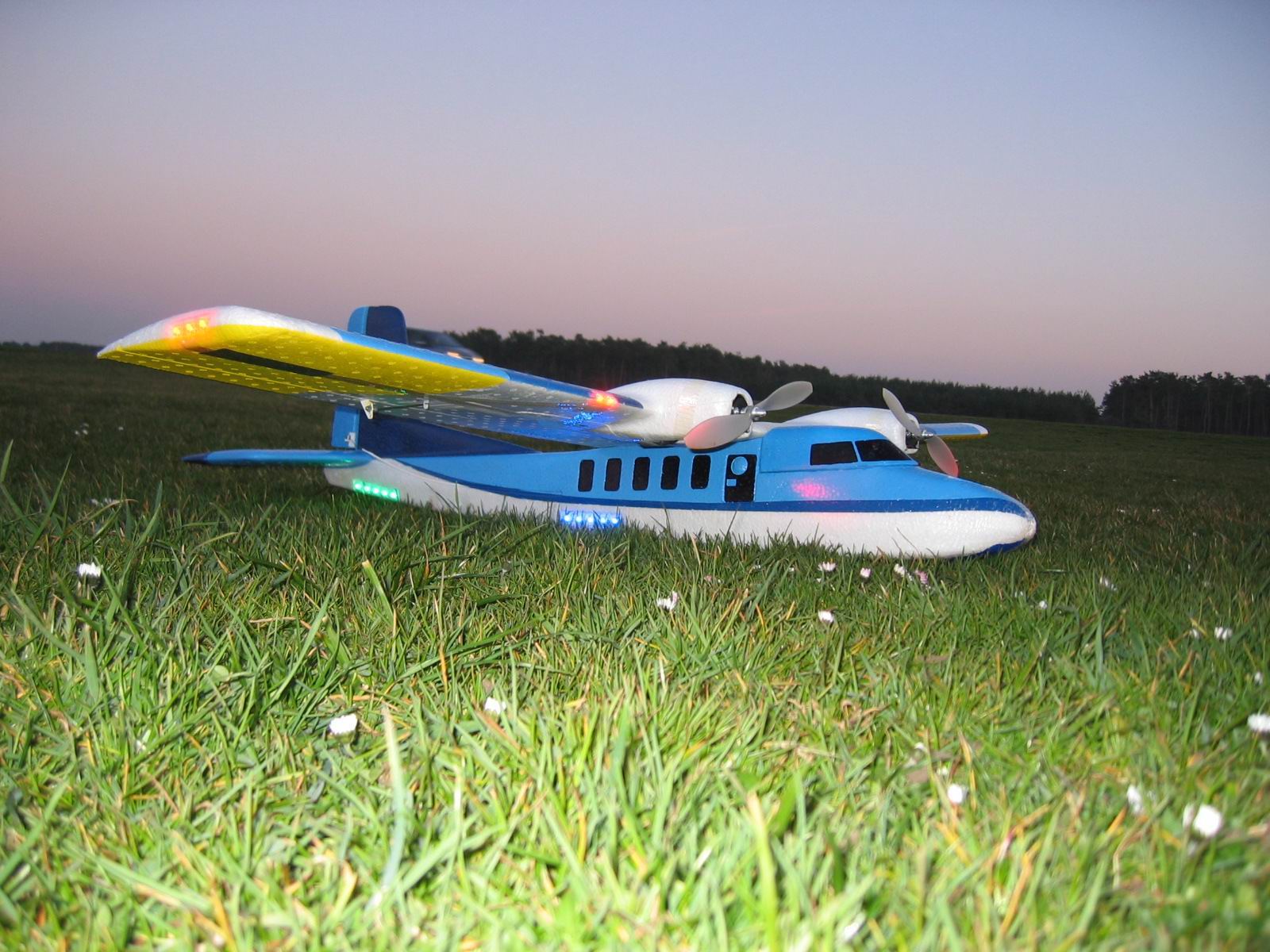

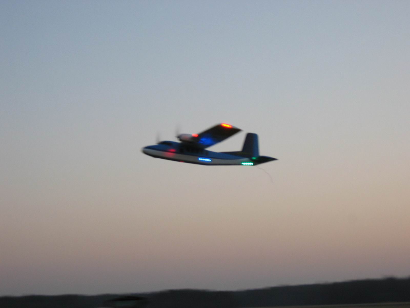

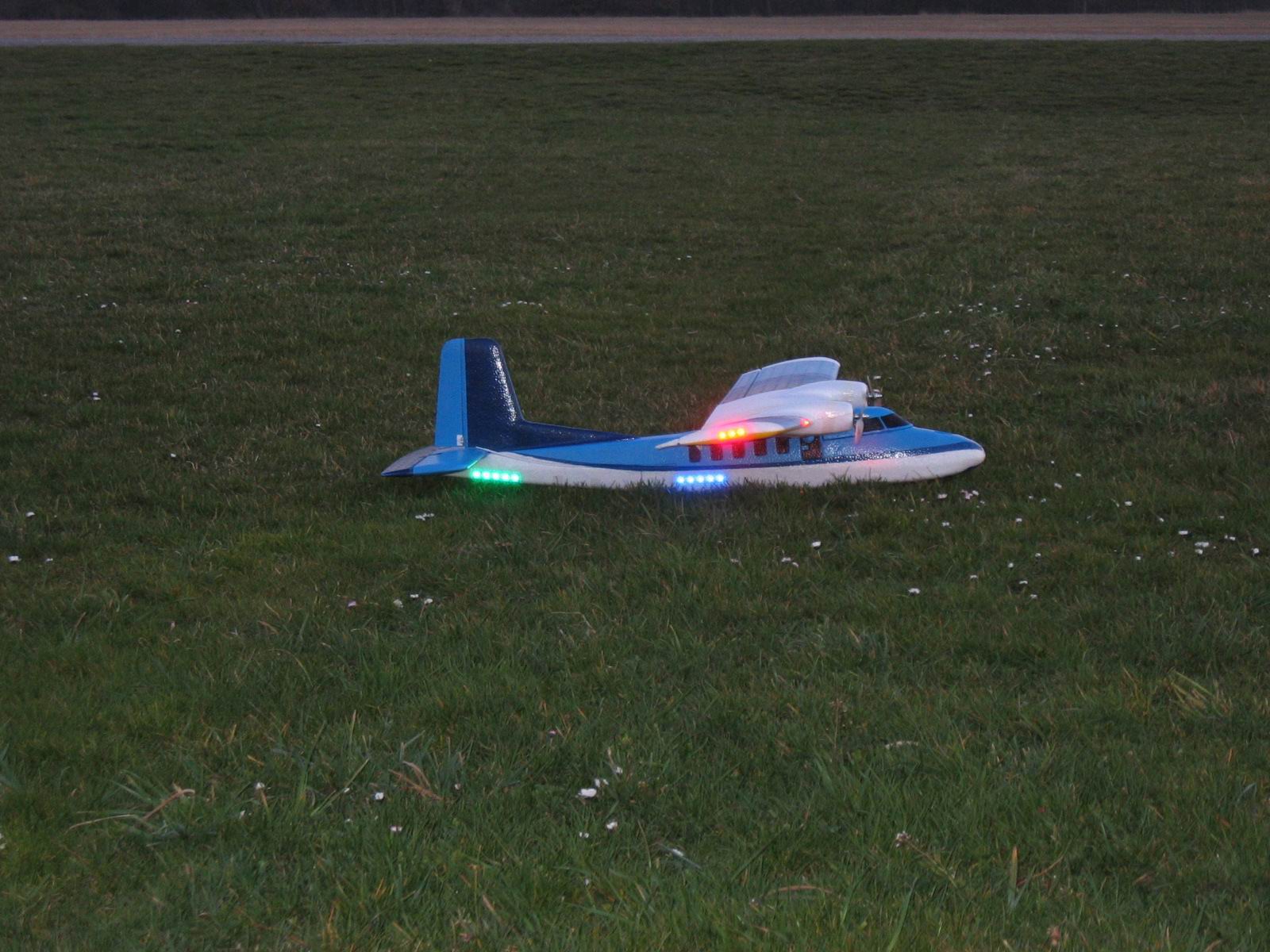

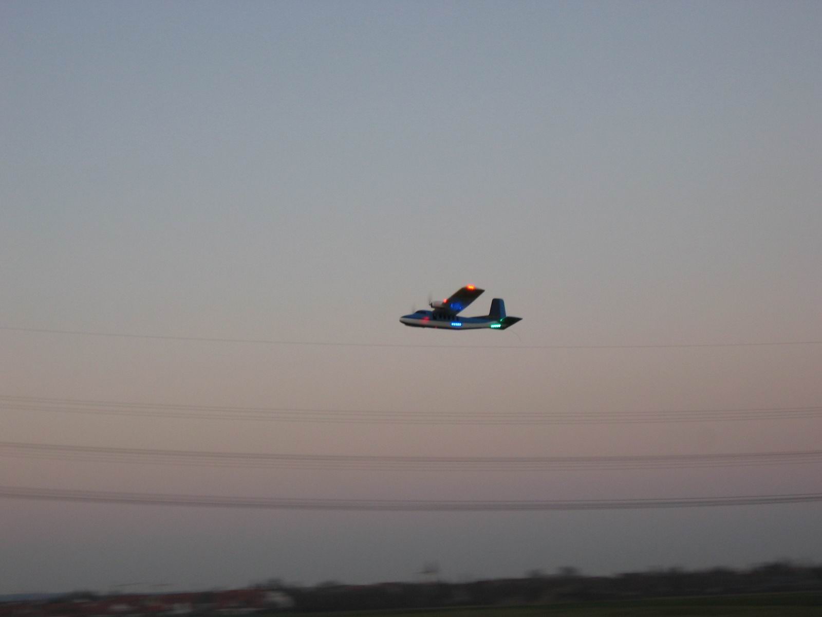

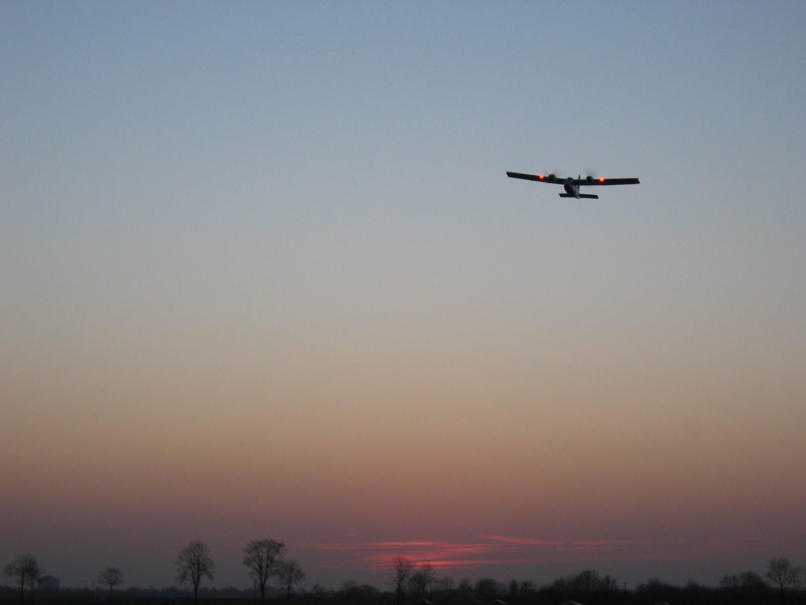

ein paar Bilder von der TwinStar bei Dämmerung geflogen
- IMG_7879.jpg (54.05 KiB) 4303 mal betrachtet
- IMG_7886.jpg (64.02 KiB) 4302 mal betrachtet
- IMG_7887.jpg (62.7 KiB) 4300 mal betrachtet
- IMG_7888.jpg (69.5 KiB) 4303 mal betrachtet
- IMG_7889.jpg (59.93 KiB) 4308 mal betrachtet
- IMG_7891.jpg (59.02 KiB) 4305 mal betrachtet
- IMG_7895.jpg (259.2 KiB) 4304 mal betrachtet
- IMG_7896.jpg (343.48 KiB) 4307 mal betrachtet
- IMG_7897.jpg (275.79 KiB) 4311 mal betrachtet
cooole Sache, wär mir aber noch immer zuwenig "licht" .. ok für Dämmerung reichts, gehts auch bei nacht ?? denke mal da fehlt was an den Leitwerken und Front ansonsten gute sichtbarkeit....

hi Richard,
ich bin schon bei totaler Dunkelheit geflogen.
Je dunkler um so besser.
Funktioniert klasse.
Bei Bild 7889 sieht man einen roten Fleck am der Rumpfspitze,
da wird die Rumpfspitze von beiden Seiten angestrahlt.
Ich habe noch Leuchtschnüre rumliegen die ich heute noch verbauen werde

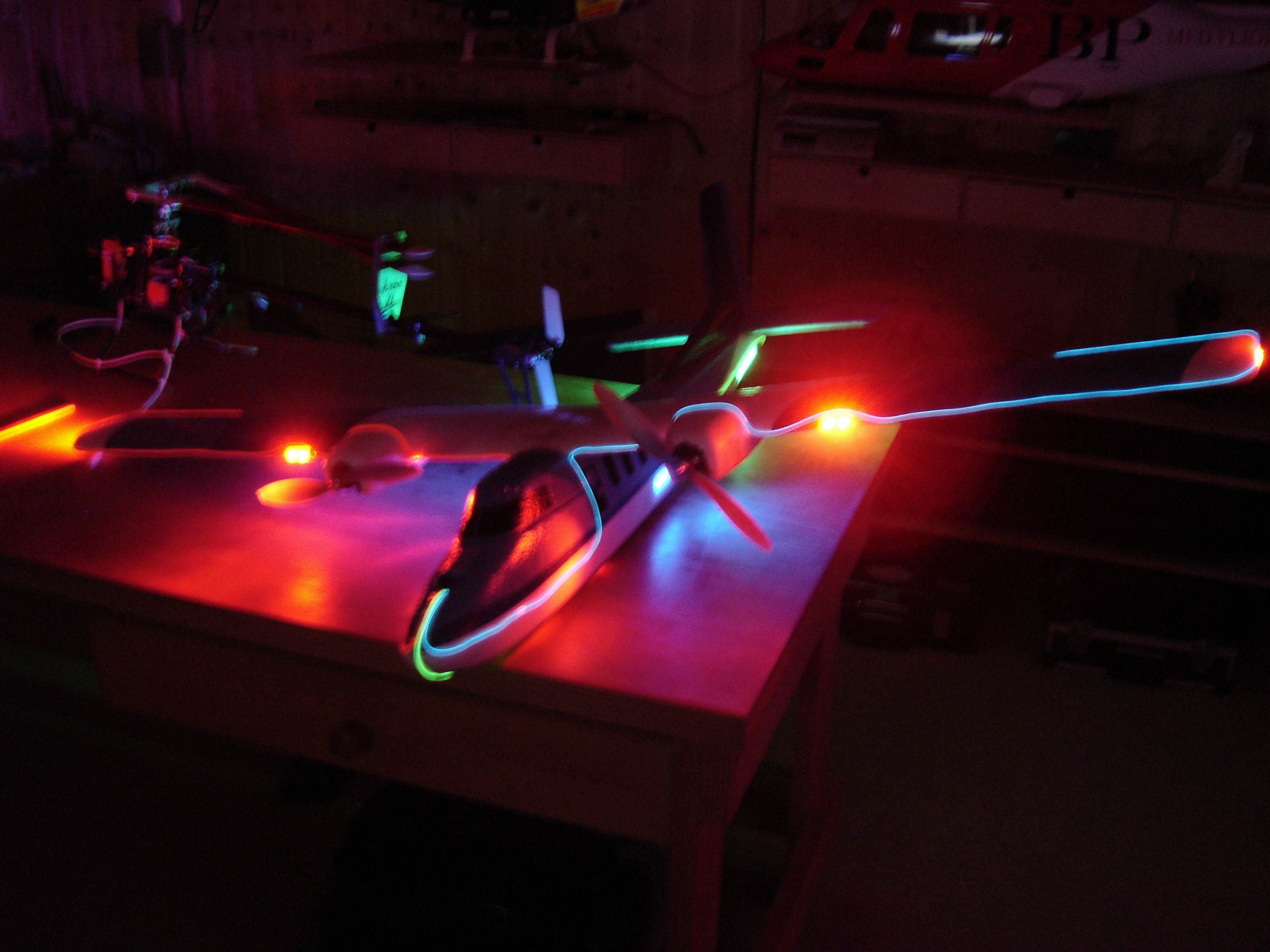

so hier die Leuchtschnüre angebracht
- MOV00200.mpg
- (9.73 MiB) 190-mal heruntergeladen
- DSC00201.jpg (367.68 KiB) 4299 mal betrachtet
- DSC00202.jpg (364.09 KiB) 4306 mal betrachtet

Das sieht ja super aus. Gratuliere Dir viel mals zu diesem Projekt. Ich spekulier auch mit der Idee so etwas meiner Twinstar anzutun. Deswegen wuerden mich ein paar Details interessieren. Wie hast Du denn die Led's verschalten und wie mit Strom versorgt (direkt am Akkul und parallel zum Regler, direkt am BEC, mit separater Batterie/Akku)? Wie hast Du die Leds an der Twinstar befestigt und wie die Leitungen?
vielen Dank im voraus,
Andreas
Andreas
ferengi2001
die Leuchtschnüre haben eine eigene Stromversorgung ( 2x Mignon )
die roten LED an der Front und an der Seite der Fläche sind in Serie auf 12 Volt geschaltet.
Die grünen und blauen LED sind reihe auf 12 Volt verschaltet ( 1 Block mit 5 LED geht an 12 Volt )
die blinkenden unten im Rumpf laufen auf 4,5 Volt über BEC
die Restlichen also direkt übern Antriebsakku der ein Lipo ist mit 12,6 Volt.
Da ich 2 Brushless Motoren und 2 Regler drinn habe sind auch beide BEC von beiden Reglern Aktiv. Es fliesen so ca. 200 mAh Beleuchtungsstrom.
Befestigung: einfach passend aushöhlen und einklemmen.
Dann mit Tesa drüber. So sind die LED fest und geschützt und das Licht kommt trotzdem durch.
für die Stromkabel einfach mit Cutter Schlitze ziehen, Kabel eindrücken, mit Sekundenkleben die Schlitze verschliessen, Klebeband drüber.. fertig.
die Leuchtschnüre sind nur einfach mit Tesa befestigt.
