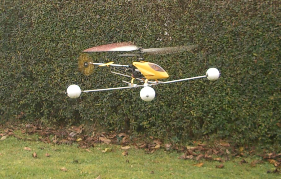

Beiträge: 1701
Registriert: 08.09.2006 22:58:11
Beitrag von -benni- »
Stefan S. hat geschrieben:Bei einem Meter Länge, könnte man bequem Wäsche zunm Trockenen dran aufhängen - würde bestimmt schnell gehen - bei dem Wind...
Sollte man mal probiert haben, das erhöht die Sichtweite ungemein :D
Stefan S. hat geschrieben:Ne, im ernst - würde ich nicht länger als 50cm machen... wird sonst auch zu unstabil, wenn man mal schräger aufsetzt...
Versteh ich nicht. Mit dem riesen Teil kann man doch gar nicht schräg genug aufsetzen!? Mit dem konnte ich beim Nasenschweben üben (ca 0,5 bis 1m höhe) problemlos schnell mal "landen" bevor er gegen die Hauswand geknallt wäre... Und mit landen mein ich einfach mit ordentlich negativ Pitch nach unten. :oops:
Hab mal ein altes Foto rausgekrammt. Fehlt nur die Wäsche :wink:
Gruß Benni
T-REX 450SE, DX7
