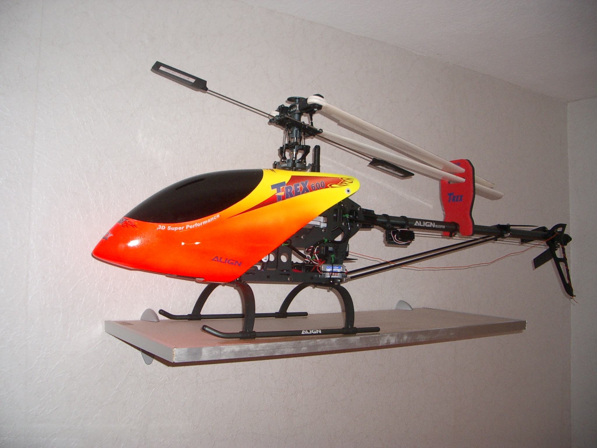

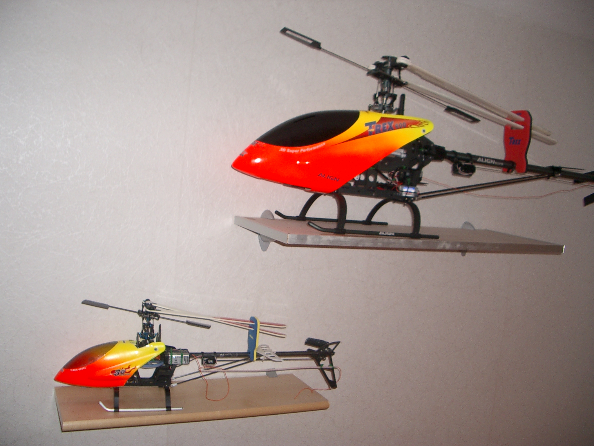

war ne klasse Idee mit dem Tesa, hält super ohne dabei irgendwas einzusauen - vielen Dank.
PS: Anbei noch mal das Ergebnis der ganzen Mühen, man könnte fast sagen wie der Vater so der Sohn (obwohl der Sohn komischerweise zuerst da war...).
- Der Papa...
- IMGP3531.JPG (1.8 MiB) 573 mal betrachtet
- ...mit seinem Kleinen.
- IMGP3532.JPG (1.69 MiB) 584 mal betrachtet
