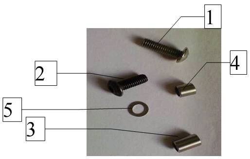

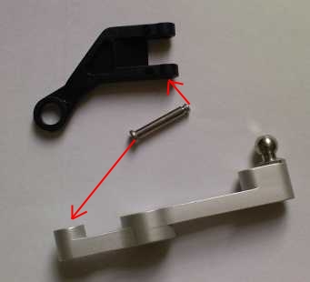

evtl. kann mir von euch jmd. weiterhelfen. Hab mir für meinen Raptor 50 den HT Alu Rotorkopf gekauft. Jetzt hab ich zwei Fragen zur Montage:
1) Hattet ihr auch das Problem, dass der "Stift" nicht gepaßt hat? Was kann man tun?
2) Ich habe noch folgende Schrauben, Hülsen und Scheiben "übrig". (Achtung, nur zwei Scheiben und 4 Schrauben) Und bin mir jetzt nicht sicher, wo was hingehört. Hätte da zwei "Möglichkeiten" wie auf den Bildern zu sehen ist.
1: Schraube No. 1: 2 x
2: Schraube No. 2: 2 x
3: Hülse 1: 2 x
4: Hülse 2: 2 x
5: Scheibe: 2 x
Vielleicht könnt ihr mir ja helfen.
Besten Dank und einen Schönen Abend.
Gruß,
verschrauber :wink:

Die Hülsen gehören auf die Schrauben, die durch die doppelten Kugellager der Pitchkompensatorarme und der oberen Umlenkhebel gehen. Ohne die Hülsen ziehst Du die Lager fest und es dreht sich garnix mehr. Zuviele Schrauben kommt bei HT manchmal vor, aber check lieber nochmal alles durch. Hast sicher etwas vergessen....
Die Stifte für die Y-Gelenke sollten eigentlich mit sanfter Gewalt reinzubekommen sein.
Chris

Stifte für die Y-Gelenke: Dann gehe ich davon aus, dass meine zu dick sind. Werde ich beim Lieferanten nachfragen. Mit sanfter Gewalt ist da nichts mehr zu machen!
Schrauben: Hülse auf Schraube ist soweit klar. Ich weiß nur nicht wo genaue die lange und wo die kurze Schraube hingehört. Und die zwei Scheiben für 4 Schrauben. (Gibt zwei Stellen, hab ich im Bild gekennzeichnet; Möglichkeit 1 oder 2)
Noch einen schönen Tag, :D
verschrauber
