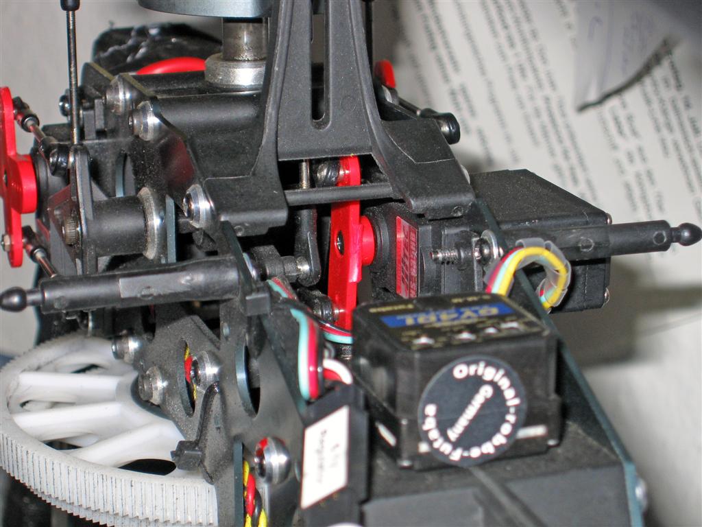

Ich habs von aussen montiert, vorher am Servo allerdings zwei Nasen abgeschnitten.
So sieht das ganze dann aus:

Hi Ich habe mal versucht dir fofts zu machen ist aber wegen des Wikels echt schwer
IMG_2441 (Large).JPG (110.75 KiB) 644 mal betrachtet
IMG_2442 (Large).JPG (124.99 KiB) 642 mal betrachtet
IMG_2443 (Large).JPG (116.49 KiB) 645 mal betrachtet
Peter

danke für die fotos!!!
dann kanns ja gleich weiter gehn :wink:
