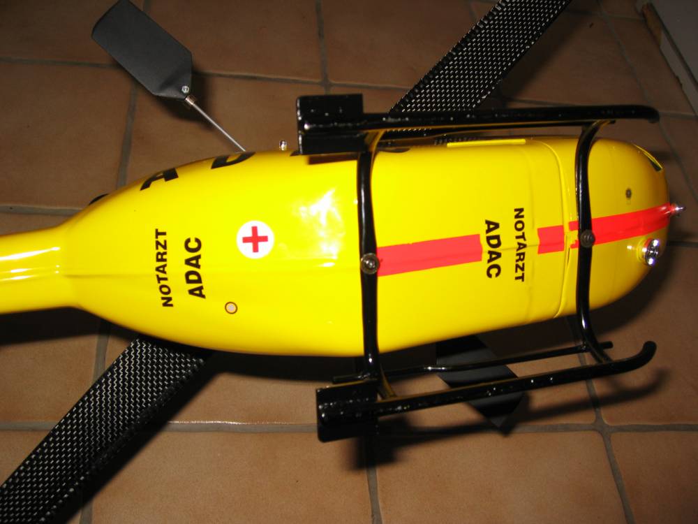

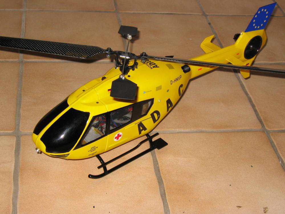

EC-135 im ADAC-Design, FP-Piccolo
#1 EC-135 im ADAC-Design, FP-Piccolo
Rumpf von http://www.modell-art-design.de/
Motor - GWS-Set, Heck Impeller EDF-40 von EHS
Blinkanlage von http://heliguenter.de

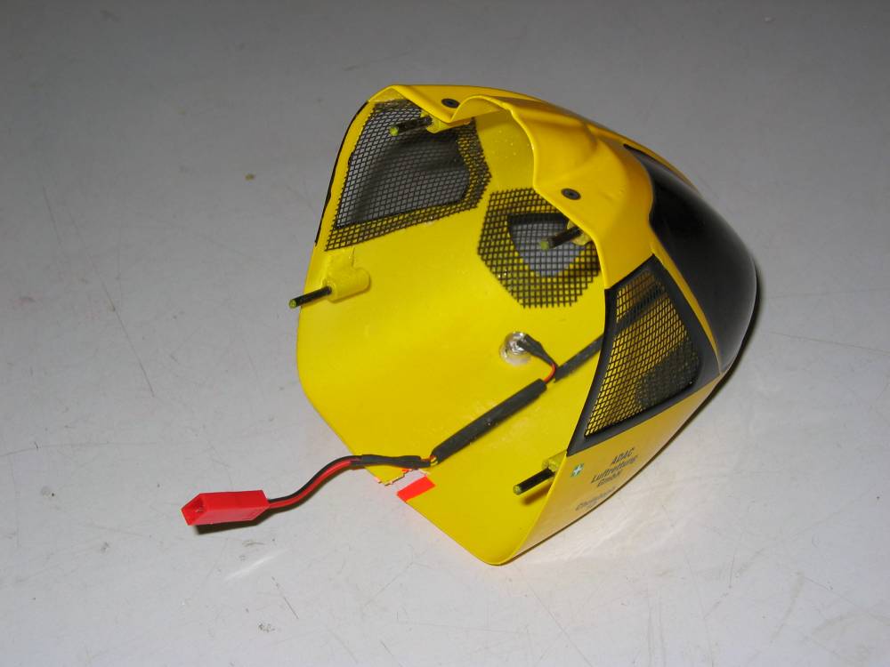

Komplette Mechanik und Elektronik ist als Modul nur im hinteren Spanten gesteckt und vorn verschraubt – kann relativ schnell entfernt werden für Reparaturen/Wartung
Beschriftung mit Decals von verschiedenen Revell-Bausätzen
Gewict 435 Gr.
Geflogen bin ich noch nicht, werde dann berichten.
Gewict 435 Gr.

#12 Re: EC-135 im ADAC-Design, FP-Piccolo
hab ich doch ganz oben schon angegeben.kfo-heli hat geschrieben: Heck Impeller EDF-40 von EHS
Der 40er geht als Impeller recht gut, das Gehäuse läßt sich einfach einbauen und der reicht bei den ersten Flugversuchen bisher vollkommen aus. Das GWS-Set tut sich aber recht schwer, werde mal andere Akkus und evtl. noch einen anderen Motor testen.
Freut mich das meine Arbeit Gefallen findet. Vielen Dank für Euer Lob.
MfG Andreas
habe bei dem GWS-Set zwei Akkus getestet - mit meinem Hughs-300-Pic + Zusatzgewicht, insgesamt 510 gr.:
1. KOKAM 910 - tat sich sehr schwer, nur wenig aus dem Bodeneffekt hoch gekommen. Nach ca. zwei Minuten Ende, 800 mA nachgeladen.
2. Thunder-Power 1320 - ging recht gut, Flugzeit ( Schweben und Kreise) ca. 7 Minuten, 1130 mA nachgeladen.
Mir reicht das mit dem zweiten getesteten Akku, werde die Rumpfmodelle eh nur selten fliegen.
