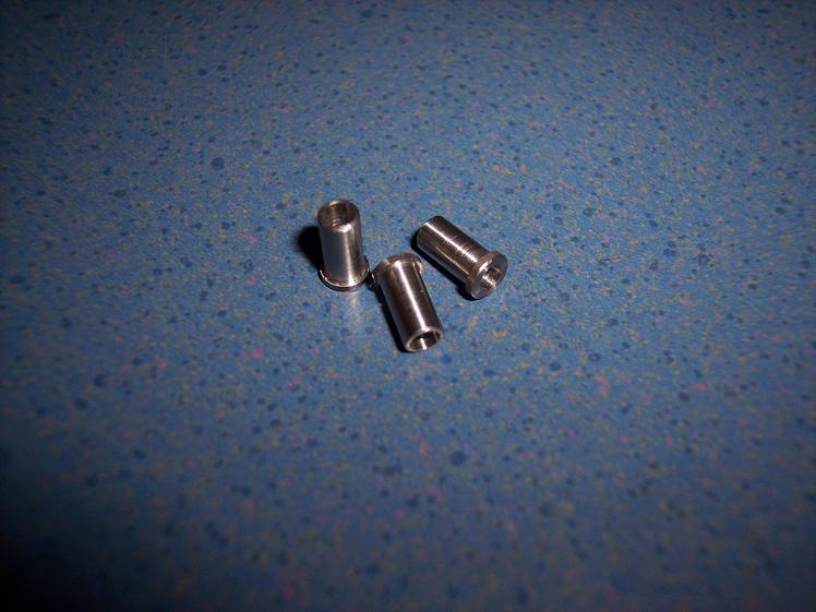

hi dimi,Thunderbird hat geschrieben:hallo Alexander ! kann man die Buchse ,einzeln kaufen ,wenn ja,dann wo ?! ich habe keine möglichkeit mir das selbst herzustellen,vorallem 3 H7 passung, ach ja ,danke für dein Beitrag mit Abmessungen !
MFG DIMI
hier ist ein bild von den hülsen:
wie hans-peter schon geschrieben hat,bekommst du die dinger auch einzeln bei mir....schick mir einfach ne mail.
