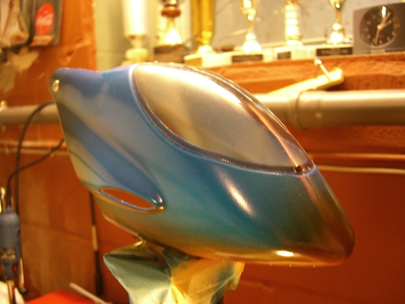

Weiße Rex Haube Fertig Ausschneiden.
Dann mit 800 Schleifpapier unter Wasser leicht bearbeiten.
Danach mit Priel abwaschen und Trocknen lassen.
Auf einen Ständer 2 Stunden ausharren lassen “oder so“.

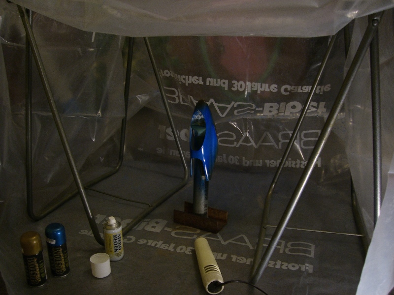

Ich habe mir dann ein Spritz Zelt auf die schnelle erstellt. “Foto“
Und danach einfach Kreativ drauf los wies jeder möchte.
:P
Ich bin dabei so vorgegangen.
Ein Standfester Ständer lässt sich immer in die richtige Position drehen!
Farben und Haube sollten Zimmertemperatur haben.
Farbe leicht auftragen UND gleich danach mit denn Fön antrocknen.
Aufpassen das die Haube nicht zu Heiß wird “wegen Verzug“.
Dieses “so lange wieder holen bis Farbton gefällt.
Dann ca. 2 Stunden Ruhen lassen und(oder auch nicht)nächste Farbe auftragen.
Mit Fön antrocknen und wieder 2 Stunden Ruhen lassen.
Und als letztes dann mit Nitro-Block drüber “anföhnen“ und
24 Stunden in Zimmertemperatur Ruhen lassen.
:P
FERTIG und Flugbereit in 2 Tagen “ganz einfach und schnell“ 8)

Wie hastn die Scheibe befestigt? Hab meine Haube nämlich auch grad neu gelackt.

Newman hat geschrieben:Wie hastn die Scheibe befestigt? Hab meine Haube nämlich auch grad neu gelackt.
Zwei Löcher durchgestochen und dann mit zwei ganz kleinen Schrauben befestigen.

das mit dem Spritz-Zelt finde ich sehr gut.
Werde ich mal ausprobieren, meine "bessere Hälfte" schreit immer nach dem Lackieren wegen der "Schweinerei" in der Garage.
Guter Tip, Danke.

Ich denk mal, wenn ich meine neue Frontscheibe hab, werd ich die auch verschrauben. Mit Klarlack kleben hällt nich. Sekundenkleber sieht kacke aus.... einzige alternatife wäre n Scheibengummi ausn Scalebau, aber das wäre, glaub ich, übertrieben. Und verschraubte scheiben lassen sich auch besser wieder abbauen.

Newman hat geschrieben:Ich denk mal, wenn ich meine neue Frontscheibe hab, werd ich die auch verschrauben. Mit Klarlack kleben hällt nich. Sekundenkleber sieht kacke aus.... einzige alternatife wäre n Scheibengummi ausn Scalebau, aber das wäre, glaub ich, übertrieben. Und verschraubte scheiben lassen sich auch besser wieder abbauen.

kfo-heli hat geschrieben:das mit dem Spritz-Zelt finde ich sehr gut.
Guter Tip, Danke.
@kfo-heli
Geht Super So “und es gibt wirklich keine! “Schweinerei“ :wink:

Die Schrauben und die entsprechende Anleitung liegen den neuen Hauben und Bausätzen nicht mehr bei.. warum auch immer. Ich hab meine sparsam mit Sekundenkleber befestigt. Sieht zwar einigermassen aus, hält aber nicht besonders gut bzw lange.
Die Erfahrung hab ich auch gemacht, deshalb such ich ja ne andere Lösung.
