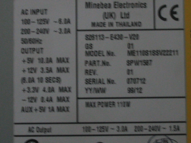

ich habe für mein x-peak 3 ein pc netzteil umgebaut was laut aufkleber 3,5 A leistung at jedoch wenn ich bei laden 1,8 a ladestrom einstelle geht das netzteil so ungefähr eine halbe minute nachdem die stromstärke ereicht ist einfach aus der lüfter bleibt stehn und erst nachdem ich das netzteil aus und wieder ein schalte kommt wieder spannung, das ist doch eindeutig überlastung oder wie seht ihr das

doch ist 3,5 A steht eindeutig drauf und werde es mal mit der glübirne versuchen, warum muß nann sowas denn machen???

3,5 A? Wo denn? auf welcher Leitung? der 12v?
Kaum zu glauben. Ist das aus nem 186er?

Hört sich so an, als ob du -12V genommen hast. Jedes handelsübliche PC-Netzteil hat an +12V mind. 8 Ampere, und das reicht völlig aus.

ja wohl 3,5 A
(sorry ist ein bischen unscharf)

Beitrag von helihopper »
unglaublich.
Muss ja antik sein.
Troja?
Rom?
Ach nee kommt ja aus dem goldenen Dreieck.
Sorry wenns mit der Last nicht funzt, dann weiss ichs auch nicht.

hi also ich habe das gleiche ladegerät und auch ein atx dazu . funzt wunderbar . bringt 8 A bei 11,4 V . ich habe alle kabel abgelötet , nur 2 gelbe und 2 schwarze drangelassen . mußt natürlich noch das grüne mit masse verbinden , damit das teil überhaupt angeht ( am schalter ). aber ich glaube nicht , daß 3,5 A die richtige wahl ist . mfg

ja genauso habe ichs auch gemacht alerdings hab ein schalter zum und klemfeld mit reingebastelt, habe beim letzten ladeversuch eien glübirne an den 5 v ausgang angeklempt und siehe da es ging sogar dauerhaft über 2 A
also danke für den tip
