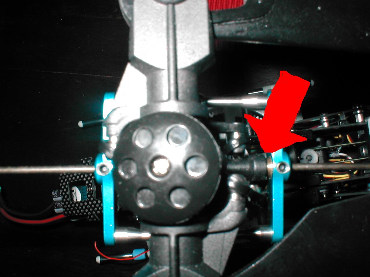

Gut,jetzt zu meinem Problem ,ich habe mir eine Alupitschbrücke montiert,die hatte ich noch und musste feststellen das diese genauso Spiel hat wie die aus Kunststoff.
Die aus Kunststoff konnte man zusammendrücken damit das Spiel weg ist,was mache ich aber nun mit der Aluversion???
Da diese ja konisch zuläuft,kann ich ja wohl kaum Unterlegscheiben dazwischenfummeln,oder?

Mache diese winz-u.Scheiben rein - innen durchmesser 2,0 - die bei den ganzen Lagern verwendet werden. Die rutschen auch nicht über das konische drüber. Halt re/li gelichmässig.
Das Spiel sollte schon gegen 0 gegen, wenn die Paddelstange paar 1710 hinundher rutscht, merkst das schon.

Zwei Scheiben dazwischen und gut ist?

@ moab,
die Toleranzen kommen daher, dass da mehrere Bauteile daran beteiligt sind:
- Paddelbrücke aus mehreren Bauteilen
- Stangenführung
- Kugellager
Wenn man dann bei der Auslegung der Maße unter Berücksichtigung der Bauteiltoleranzen davon ausgeht, dass es nicht klemmen darf, kommt dann eben so eine große "Luft" raus.
M.E. zwar technisch richtig denn klemmen heißt feilen/dremeln, aber wäre klasse wenn der Hersteller da gleich Ausgleichsscheibchen in der Packung beilegen würde.
