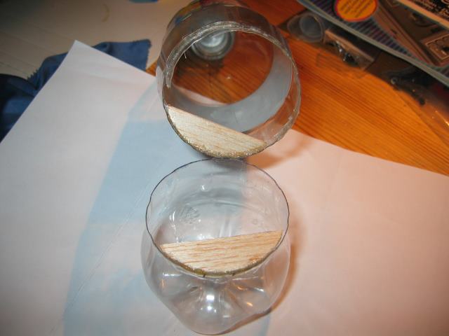

Habe jetzt die ersten Schneide / Klebe / Spantentests an einer Colaflasche ausgeführt. Flasche aufgeschnitten, einen Fügeflansch angeklebt und Spanten eingeklebt. Alles mit Epoxy. Möchte jemand die Bilder sehen

Das Balsa darin ist aber mit der Flasche durch den Epoxyharz erstaunlich fest verklebt. Hat auch den Vorteil das ich 5 Minuten Zeit habe um das Teil zu fixieren und zu verschieben. Habe nur aus Versehen das "backsige" Epoxy via Finger auf die Aussenseite transportiert. Da muß ich beim richtigen Modell dann aufpassen. Zum Kleben am besten temporär grobflächig mit einer Tüte oder so abkleben.
Dann habe ich die Colaflasche durchtrennt um zu sehen wie sauber ich die wieder zusammen bekomme. Trennlinie mit Hilfe eines Gummibandes gezogen. Soll in echt dann mit einem "Schatten" oder einer Laserwasserwaage aus dem Baumarkt gehen.
Nach dem durchtrennen hat die Flasche Ihre runde Form etwas verloren. Da helfen in echt dann wohl auch selbstgebastelte "Fugenüberlappungen" wie ich es mal nennen möchte.
Hier also für die Geschichtsbücher meine sensationelle Colaflasche:
