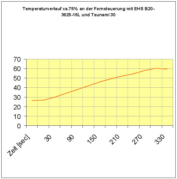

Hallo Allerseits,
Ich wollte gestern Abend noch meinen EHS B20-3625-16L in den T-Rex einbauen. Vorher habe ich aber noch nen Testlauf durchgeführt und musste leider feststellen, daß der Motor innerhalb kurzer Zeit sehr heiß wird. jetzt frage ich mich (ist mein erster Brushless), ob es am Motor liegt, oder ob ich bei der Programmierung des Tsunami 30 nen Fehler gemacht habe. Habe nach der ANleitung auf Mode 3 (Heli) eingestellt. Und nach nochmaligem Allu anklemmen noch den Mode 5 auf drei Zellen (Lipo 3Z) eingestellt. An meinem Sender hatte ich bei dem Test ca. 75% Ausschlag. Hab`s heute nochmal bei ca. 95% probiert. Genau das gleiche Ergebniss. Wisst ihr einen rat. In älteren Forenbeiträgen habe ich gelesen, dass das Problem nicht ganz unbekannt ist.
bis dann
Rene

Ohne Last, so hört es sich an, werden fast alle E-Motoren sehr schnell warm.
Die Wirbelstromverluste sind im Verhältnis zur abgegebenen Leistung zu hoch.

Was hast Du für ein Ritzel drauf ?
Ich habe 10er Ritzel und deb 25A Align Steller mit Low Timing.
Motor handwarm, Steller kalt, bei TP2100 3s1p.

Ohne Last kann der Motor sogar Schaden nehmen, wenn Du zu lange Vollgas gibst, da er leicht über sein Drehzahllimit kommen kann.merlin1031 hat geschrieben:Ich kann mir aber nicht vorstellen, dass er unter Last nicht so warm werden sollte.
Noch ne Frage: für den Tsunami 30 gibts ja auch das Programierkabel. Braucht man das unbedingt, um den Regler einstellen zu können, oder reicht die Programmierung per Funke?
Solche Tests also lieber nur mit Halbgas.
Das Programmierkabel ist eigentlich Pflicht beim Tsunami. Anders kommt man an die meisten Parameter nicht heran.
Chris

60° sollten doch noch völlig ok sein für einen Innenläufer.... Wenn der erst mal Last bekommt und fliegen soll dann bist Du froh wenn Du 65° halten kannst mit Programmierung per Kabel und Kühlkörper
