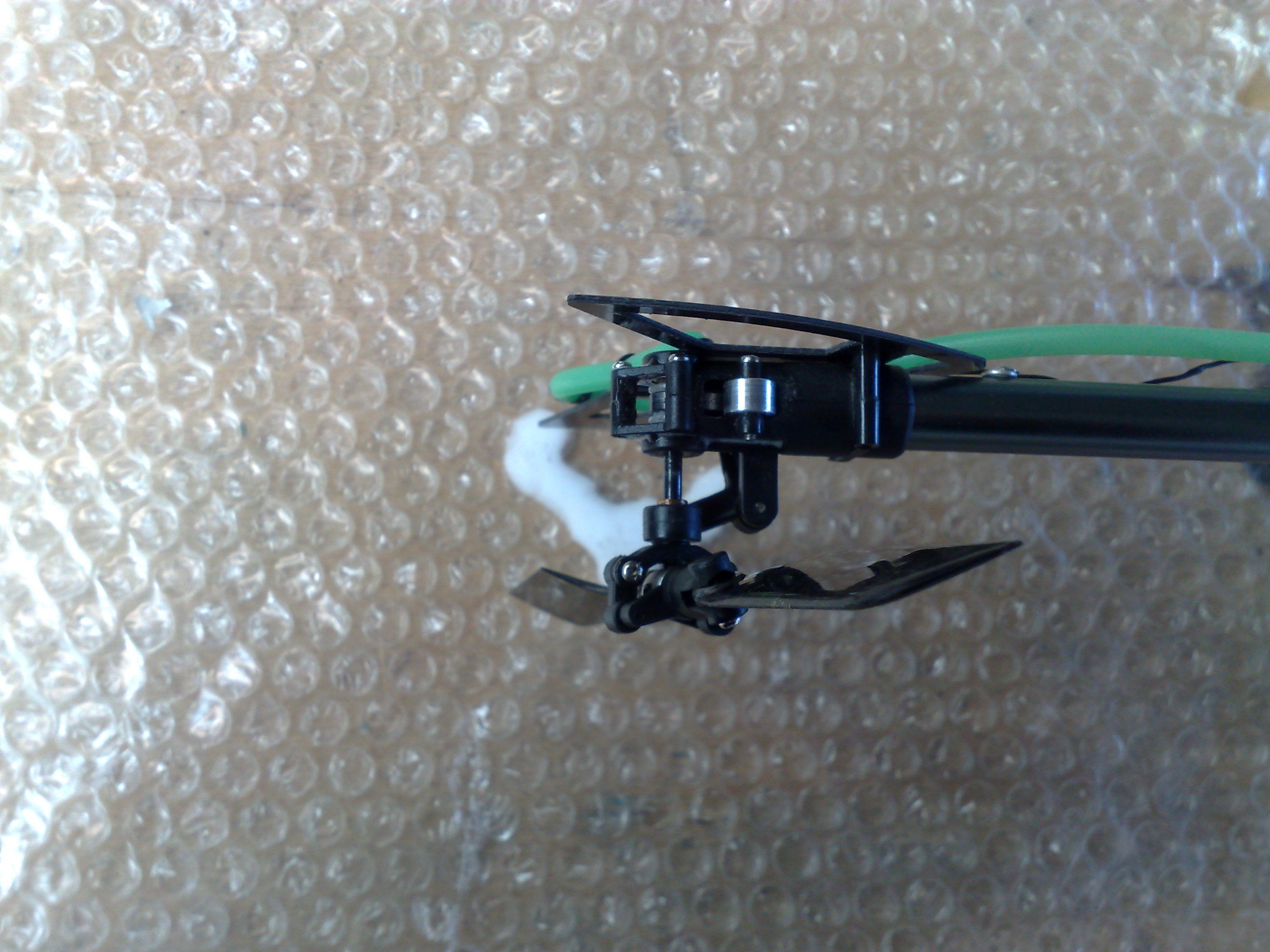

Hallo Leute,
da ich ned dumm sterben wollte, habe ich mit meinem Rex ein paar Tests gemacht.
Also, ich hab mit nem schnöden Multimesser mal bei der Metallrolle am heck wo der Gurt geführt wird und am Heckrohr die Spannung im laufendem Betrieb gemessen,...
Da kamen ca. 1,2 V raus! Wie gesagt das war ein normales Multimeter.
Wir haben also am Rex das Prinzip eines Van-de-Graaff-Generators, durch den Gurt in einem Aluminium Rohr. Da die Druckrolle des Hecks aus Metall besteht und das Zahnrad am Antrieb des Hecks auch (In meinem Fall), wird eine Spannung durch Reibung des Gurtes induziert.
http://de.wikipedia.org/wiki/Van-de-Graaff-Generator
Als erste Gegenmaßnahme habe ich ein Antistatik Schaumreinigungs Spray auf den kompletten Gurt gesprüht,...
Nach einem 5 Min. Test auf Nenndrehzahl wurden keine Störungen mehr festgestellt,...
Nun muss ich mich auf die Suche machen, einen neopren Gurt und eine Ableitung zu suchen,...
Hoffe, ich konnte dienlich sein,...
HURRAAA!!!
MFG
Xyro

- Das Heck vom Rexe
- 18022008069.jpg (646.37 KiB) 891 mal betrachtet
