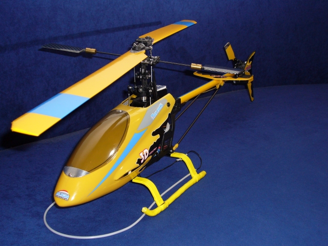

mit Bügelfolie habe ich gute Erfahrungen gemacht, siehe [highlight=red]hier[/highlight]
Viele Grüße, Helmut
Viele Grüße, Helmut
- Holzblätter mit Bügelfolie
- p1020852_resize.jpg (269.42 KiB) 1505 mal betrachtet

wenn man normale klebefolie für autobeschrifung etc kauft, so wie von wolfgang vorgeschlagen, dann muss man da nicht mehr bügeln oder? (wahrscheinlich ne dumme frage)
die idee mit eddings ist auch gut, aber deckt zb ein gelber dicker edding auf den weissen blättern so gut? mehrfach drübermalen ist wahrscheinlich nicht so der bringer, weil ja das lösungsmittel den alten anstrich gleich wieder verschmiert.
ah ja nochmals zur selbstklebefolie, entstehen dann überlappungen an den blättern, die sich beim "fahrtwind" aufstellen können?
danke und liebe grüsse, robert
Hallo Robert,
die Überlappung an der Folie sollte natürlich so sein, dass der "Fahrtwind" sie andrückt und nicht aufstellt.
Viele Grüße, Helmut
Viele Grüße, Helmut

klar, ich muss sie "richtig" rum kleben.
sollte man davor die weisse bügelfolie entfernen oder kann man die einfach drüber kleben. die paar gramm mehr machen den hubi nicht recht träge oder?
Hi Robert,
am besten entfernen. In dem Link ein paar Beiträge weiter oben steht warum und auserdem gibt es noch mehr Tipps. Oder direkt hier klicken
Viele Grüße, Helmut
Viele Grüße, Helmut

Ich würde die Folie drunter lieber dranlassen - ist "tragendes Teil" (so nennt man das beim Auto..) - versteift das Blatt erheblich. Wenn Du nur mit 2200-2300 rumfliegts, wirds ziemlich egal sein, aber drüber...
Die Auto-Folie musst übrigens nicht bügeln - damit ersparts dem Blatt auch noch die Belastung durchs heismachen.
Grüsse Wolfgang
Grüsse Wolfgang
Mit einem Holzblatt ist eine höhere Drehzahl sowieso nicht unbedingt empfehlenswert, egal ob die alte Folie dranbleibt oder nicht.....Wenn Du nur mit 2200-2300 rumfliegts, wirds ziemlich egal sein, aber drüber...
Viele Grüße, Helmut
