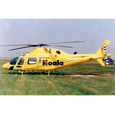

Koala Rumpf für Rex ?
#1 Koala Rumpf für Rex ?
- a119_shop.jpg (25.4 KiB) 751 mal betrachtet

jepp tracer,
das ist aber der rumpf vom graupner.
ich glaube der mehrpreis zum graupner rumpf lohnt sich auf jeden fall.

Yap, das bezog isch auf die Aussage, es gibt keinen vernünftigen Rumpf für den Rex.skysurfer2000 hat geschrieben: das ist aber der rumpf vom graupner.
Der Rex passt auf jeden Fall rein, wahrscheinlich sogar ein LMH.

Wo ist das Problem mit nem Kilo?willie hat geschrieben:sicccher, sicccher passt der Rexe da rein nur dann seit Ihr doch an der 1 Kilo Grenze angelangt - Als Vitrinenstueck empfehlenswert fuer den Star in grau
Wie Frank gestern bewiesen hat, hebt der Rex auch 1400 gramm...
Hi,tracer hat geschrieben:Wo ist das Problem mit nem Kilo?willie hat geschrieben:sicccher, sicccher passt der Rexe da rein nur dann seit Ihr doch an der 1 Kilo Grenze angelangt - Als Vitrinenstueck empfehlenswert fuer den Star in grau
um an die 1Kg Grenze zu kommen, fehlen aber noch gut 250-300 Gramm, da der Rumpf ca. 100 Gramm mehr Gewicht mit sich bringt!!
Also ich glaube das der T-Rex mit den 100 Gramm mehr auf den Rippen spielend fertig wird!

Der Rex der auf dem Foto zu sehen ist, ist meiner, ich habe den 1. Rumpf von Jochen Causemann auf meinen Rex gepackt, und ich muß halb voreingenommen sagen, das der Rumpf dank seiner 0,8mm im Vorderteil eine sehr gute Qualität aufweisst. Ich bin mir sicher, das dieser Rumpf mit den "billigen 0,5er Piccoloschalen" nicht gemein hat. Halb voreingenommen deshalb, weil Jochen ein sehr guter Bekannter von mir ist. Jeder der meint, das der Koala Rumpf von Graupner die bessere Wahl wär, den sei gesagt: viel Spass beim ändern. Denn der Graupner Rumpf passt auf keinen fall. Die Triebwerksabdeckung ist 12 mm zu schmal, und wie dort die Akkus in den Rex kommen sollen, ist mir auch ein Rätsel.
Heckrohr und Heckgetriebe sind 15 mm zu Hoch und etwas zu kurz.
Jochen hat sich bei dem Rumpf sehr viel Mühle gegeben, denn das Vorderteil ist nicht nur abnehmbar, es hat sogar Einführschrägen, um besser aufgestülpt zu werden.
