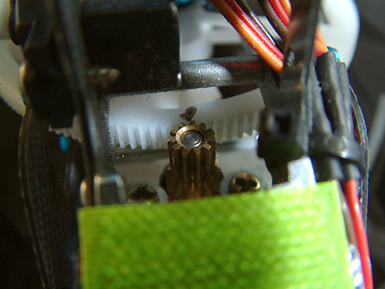

Und nun noch die Zähne: 1-2-3-4-5-6-7-8-9-10-11. Mit Bild zum selberzählen (':D')
- 11Zahn.jpg (95.48 KiB) 266 mal betrachtet
