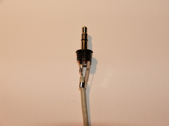

- DSCF2650.JPG (120.2 KiB) 859 mal betrachtet
Also, ich habe eben mit der Hotline von Ikarus telefoniert und die haben mir dieses Problem bestätigt. Die Graupner Funken haben eine Stereo-Buchse verbaut und das Kabel funktioniert nur mit einer Mono-Buchse, so wie Theslayer schon sagte.
D.h. ich brauche einen Adapter von Stereo auf Mono. Dieser ist im Online-Shop von Ikarus erhältlich und kostet schlappe 13,60 €...!!!
Kann mir denn jemand erklären wie ich den Stecker von Stereo auf Mono umlöte...?
- burgman
- Beiträge: 8107
...Einfach die beiden kleinen Anschlüsse brücken... Der "dicke", der auch das Kabel
klemmt, ist Masse...
Gruß, Jörg+++

Das Problem mit einem solchen Kabel wäre aber, dass es in einer Mono-Buchse einen Kurzen zwischen Signal und Masse erzeugen würde, da der 'mittlere' Anschluß in einer Mono-Buchse auf Masse liegt!burgman hat geschrieben:...Einfach die beiden kleinen Anschlüsse brücken... Der "dicke", der auch das Kabel

Habe das gleiche problem mit meiner Mx16s Funke. kannst du mir kurz eine Anleitung geben was du genau umgelötet hast?Thors1204 hat geschrieben:Na ja..., es gibt ja drei Anschlüsse..., aber ist ok, ich habs einfach durch probieren herausbekommen und nun geht alles.

Etwas weiter oben habe ich ein Bild mit dem aufgeschraubten Stecker eingestellt. Diese beiden Kontakte die Du dort siehst, musst Du brücken..., dann klappert dasHelibase hat geschrieben: Habe das gleiche problem mit meiner Mx16s Funke. kannst du mir kurz eine Anleitung geben was du genau umgelötet hast?
