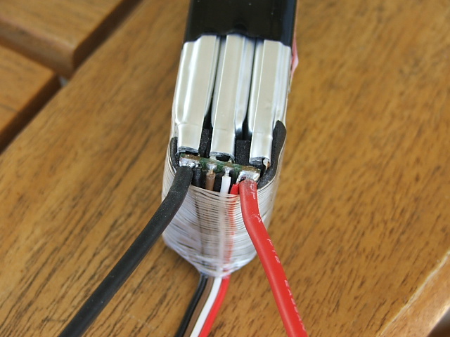

Hallo mal wieder...,
hab mal etwas die Außenhülle entfernt und mir die Sache etwas genauer angesehen.
So offensichtlich ist da aber nix zu finden, kein Ruß, keine Kokelstellen oder was geschmortes. Das komische ist nur, dass ich keine Spannung messen kann, aich nicht dirket an den Lötpunkten rechts und links. Wenn ich an den einzelnen Balanzerkabeln messe, dann bekomme ich einen Wert angezeigt. Nur bei der Messung + zu - ist was unterbrochen.
Kann es ein, dass der Akku ein generelles Problem hat und von anfangan defekt war...? Schwer nachzuprüfen, da ich den Akku noch nicht im Einsatz hatte..., was meint Ihr?
- DSCF2666.JPG (118.08 KiB) 387 mal betrachtet
