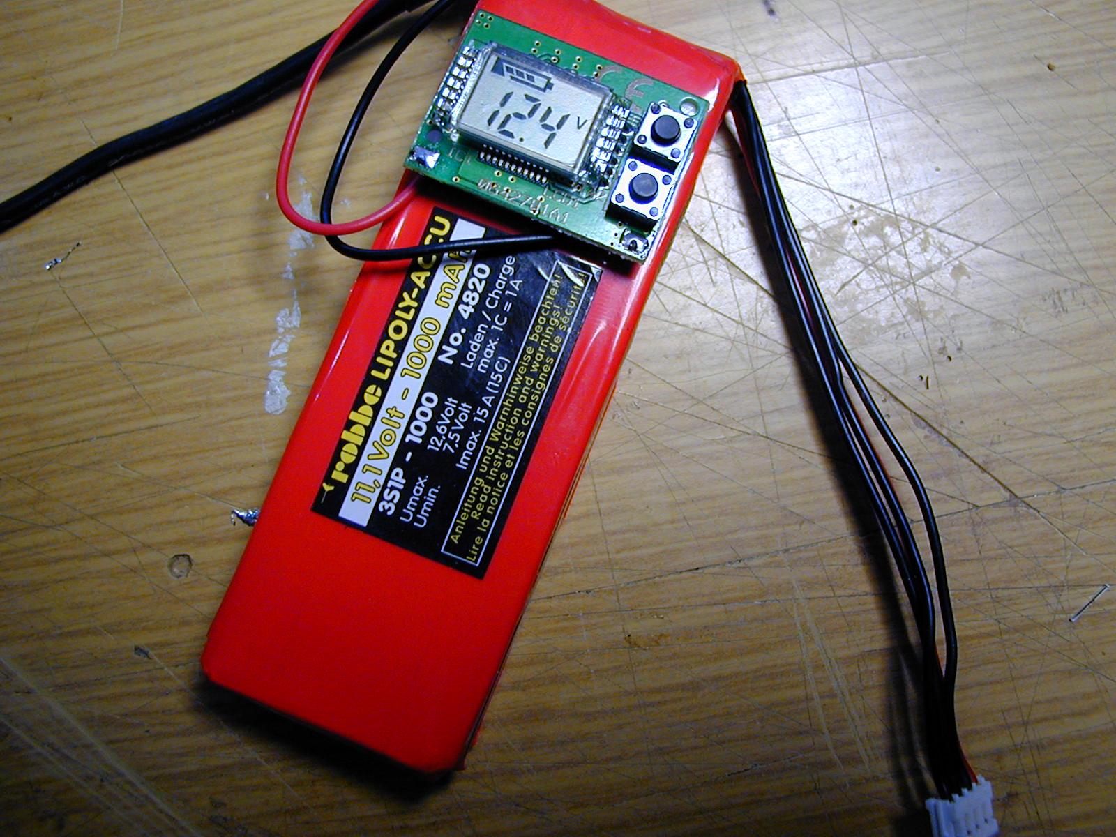

Robbe 3S1P - anbei Bild. Die 12,6 V sind auch im Datenblatt als Ladeschlußspannung aufgeführt. Anbei mal´n Bild von dem Pack.
- LAM-5_002.jpg (262.33 KiB) 808 mal betrachtet
moin,Crizz hat geschrieben:Robbe 3S1P - anbei Bild. Die 12,6 V sind auch im Datenblatt als Ladeschlußspannung aufgeführt. Anbei mal´n Bild von dem Pack.
das datenblatt habe ich auch,und da steht das die ladeschlussspannung bei 4,2Volt liegt und nicht überschritten werden darf.
..so kenne ich das auch nur.
und 12,6 volt bei einem 3S pack sind nun mal genau 4,20 Volt pro zelle.
