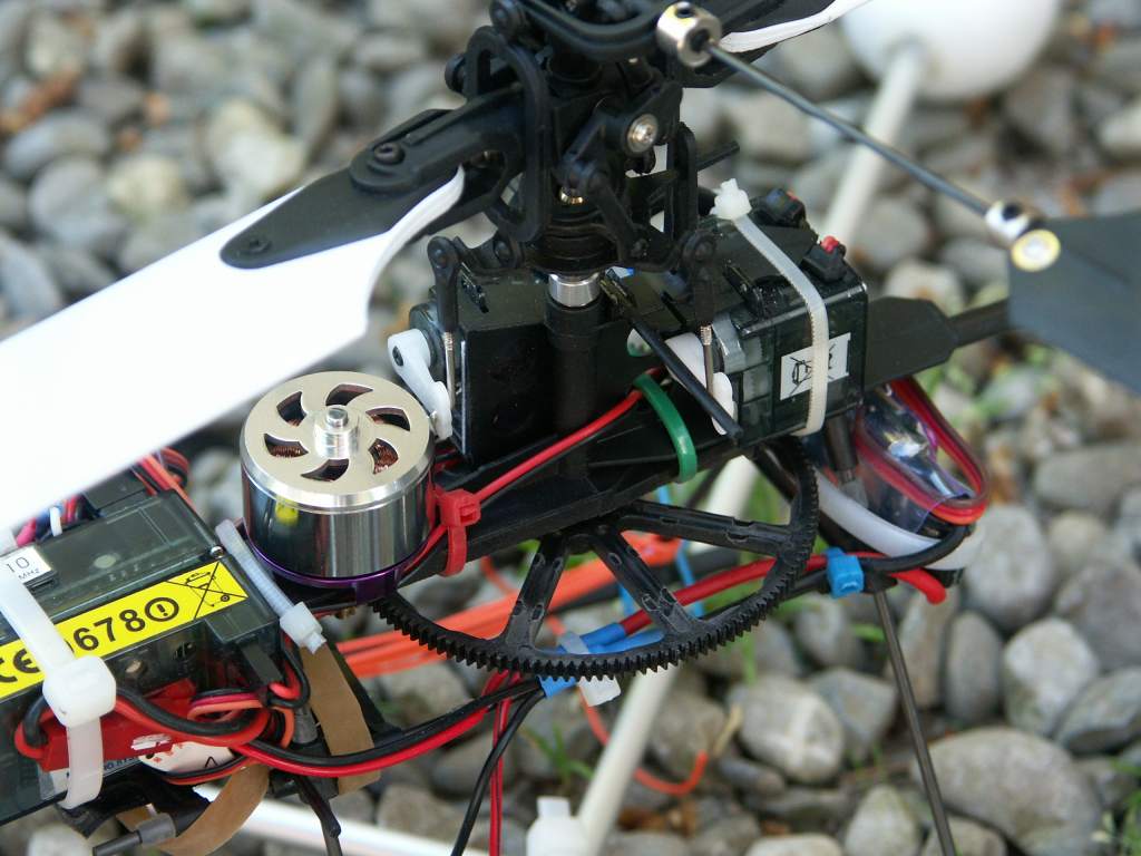

Ein Bild sagt mehr als 1000 Worte.....gestern mit 1550er Akku 18 Min. geschwebt..... :o

Nice... so hat meiner auch mal ausgesehen... :)

Beitrag von M3LON »
wusste garnich, dass der blade nen wasp v2 rotorkopf hat.... hab noch ersatzteile dafür hier rumliegen, wenn de was brauchst sachste bescheid. dann können wir verhandeln !!
