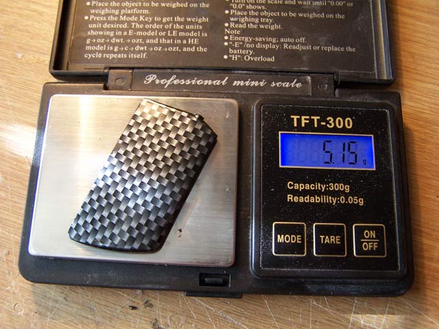

Hi ihr,
Ich bin Rollraten von meinem kleinen 52er DF gewohnt, die sind echt brutal schnell absolviert. Mein Rex kommt mir dagegen vor wie eine träge Kuh...
Gewichte sind logischerweise schon ab....
kann man die Originalen (cfk look) paddel irgendwie erleichtern? Evt. 2 größere Bohrungen und dann tapen? Gibts da Erfahrungswerte?
vielleicht paddelstange einkürzen?
Ich will den Rex einfach wendiger bekommen....
mfg
andy

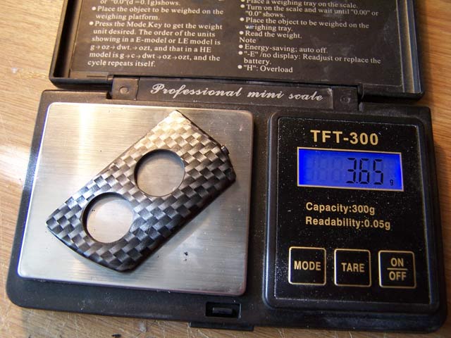

etwas erleichtern konnte ich sie, mal sehen wie sich das in der praxis auswirkt. Löcher sind mittlerweile auch getaped, ist ja klar
dazu werde ich nun noch die 220mm paddelstange anstatt 190mm verbauen

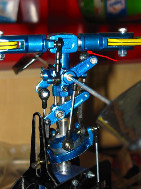

du kannst nicht einfach die Wege in der Funke größer stellen wenn du den Heli wendiger haben willst. Über die voreingestellten 60% bei Graupner solltest du nicht gehen weil dann die Servos zu weit laufen und die Taumelscheibenbewegung sehr ungleichmäßig wird, dann mach lieber die Hebel länger. Der mögliche Ausschlag wird obendrein von den Blatthaltern begrenzt, bei 0 Pitch und gleichzeitig voll Nick und Roll an der Funke darf die Anlenkung der Paddelebene nicht gegen den Blatthalter laufen wenn man den Rotor durchdreht, sonst hagelt es irgendwann Teile. Die Metallblatthalter haben an dieser Stelle weniger Material und erlauben deshalb deutlich größere Wege als die Kunststoffteile und damit mehr Wendigkeit.
Es ist übrigens sinnvoller die Ausschläge zu vergrößern als die Paddel zu erleichtern weil durch letzteres auch die Stabilisierung schlechter wird.
Gruß Stefan
Gruß Stefan
