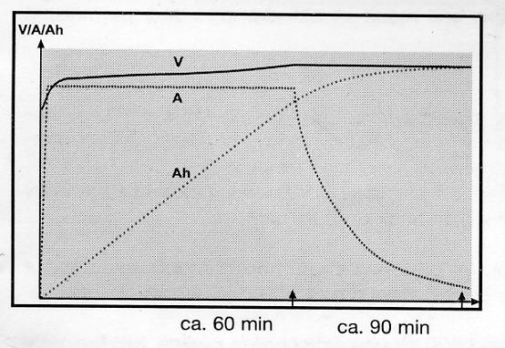

Leute, ihr vergesst nen wesentlichen Faktor : Es wird nach I-U-Kennlinie geladen, und die ist alles andere als linear. Da kommt sqr2 in´s Spiel, der Akku verhält sich beim laden und entladen wie ein Kondensator, also eine logarythmische Kurve, allerdings erst ab erreichen der Ladeschluspannung. Die ausgerechnete Leistung sowie Verlust-Leistung hast du nur während der ersten 80 - 90 %, sie nimmt kontinuierlich mit ab durch den sinkenden Ladestrom.
Die Zeitkonstante Tau (t) ergibt sich aus der Kapazität des Akku´s, bei Laden mit 1 C wird nach rund einer Stunde die Ladeschlußspannung erreicht, nach weiteren 30 minuten ist der Ladestrom auf unter 5 % gesunken und der Akku wird als voll geladen betrachtet - zumindest schalten die meisten Lader dann ab.
Ich hab mal ne typische I-U-t- Ladekurve von LiPo´s drangehängt, vielleicht wird damit auch die Abhängigkeit Strom-Spannung-Kapazität deutlicher.
Und : der Balancer verfälscht das Ergebnis der angezeigten Ladekapazität, weil die Zellen ja beim laden balanciert werden. Ein Teil des Troms wird zwischen den Zellen ausgeglichen, weshalb der Balancer sich auch erwärmt. Wenn dir also ein Instrument am Lader sagt, es sind 1000 mAh geladen worden, dann ist ein geringer Teil davon nicht vom Akku aufgenommen worden sondern in Wärme umgesetzt worden. Das heißt aber nicht, das der Akku nicht voll wäre - es hat nur weniger reingepaßt, als angezeigt wird. Aber aufgrund der Balancer-Ströme wird das so mehr zu vernachlässigen, je größer die Zellenkapazität ist, da die Balancing-Ströme im Verhältnis zum Ladestrom sehr gering sind, und dieses Verhältnis umso "besser" wird, je höher der Ladestrom wird.
