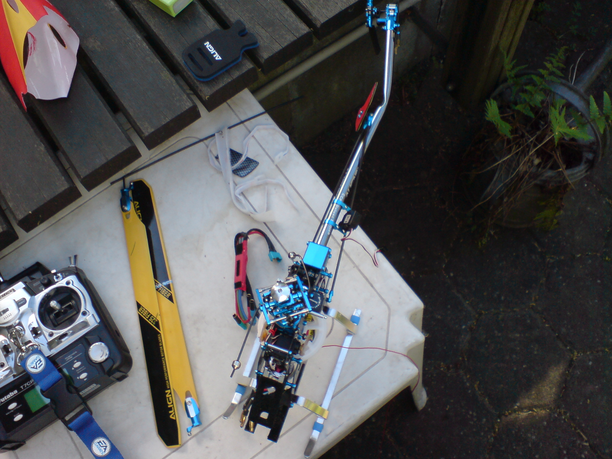

- Das tropfende häufchen Elend :-(
- DSC00297.JPG (856.85 KiB) 642 mal betrachtet

Tut mir leid das zu lesen, aber als aller erstes würde ich die Rotorblätter in die Tonne schmeissen!!!!
Wie hat es denn der Akku verkraftet?

Hab den Akku so schnell es ging abgezogen und Kontakte getrocknet, dann den äußeren Schrumpfschlauch entfernt, weil man schon Wasser drunter erkennen konnte. Spannung aller Zellen ist gleich und im grünen Bereich.
Naja Blätter reichen zum Schweben warum sollte ich die nich nehmen ?
öhmm wieso soll er die blätter kübeln die sind OK soweit am Foto ersichtlich ....
na wichtig ist alles fix zu trocknen udn erst wirklcih mit strom zu versorgen wenn alles 100% getrocknet ist sonst machst ncoh mehr kaputt als eh schon ist...
"...da sagt man immer Wasser ist net hart
was das Gras anbelangt ...wächst wieder nach..wichtig wäre abzuklären warum das war Heckabtriebsritzel durchgedreht Riemen gerutscht etc etc... nicht das das nochmal passiert.... Schwimmer auf den Rex drauf ??...

Die Blätter sind recht weich und haben daher eine Tendenz das Heckrohr kennen zu lernen...

"Blätter ins Heckrohr eingeschlagen" -> also ab in den Restmüll... .Richard hat geschrieben:öhmm wieso soll er die blätter kübeln die sind OK soweit am Foto ersichtlich ....

na bei den Blättern bedeutet es das nicht unbedingt! Aber ich hatte die einen Flug drauf und danach sind sie in den Müll gewandert. Viel zu schwer, zum üben kannste auch Holz drauf machen, fliegste auch länger mit einer Akkuladung!

die Blätter werd ich jetzt nich mehr benutzen aber generell denke ich sind die zum schweben ok
hab gerade den motor begutachtet: Lager machen guten Eindruck aber wenn die Windungen beschädigt wurden sieht man das ja nicht, kann ich das mit Messgerät prüfen ?
Weia, haueraha....... Die Servos und den Empfänger / Regler usw. würde ich so gut es möglich ist vom Gehäuse befreien und mindestens zwei Tage an einem warmen, gut belüfteten Platz trocknen lassen. Wenn du destilliertes Wasser da hast kannst du die Platinen damit vorsichtig abwaschen, verhindert das Kalkreste und Mineralablagerungen auf der Platine zurückbleiben, die später für Probleme sorgen könnten - in Teichwasser ist ja genug drinnen außer H2O.
Ich halt dir die Daumen das die Electronic das Bad überstanden hat.
....sicher kannst du messen die Windungen ob ein Widerstand da ist oder nicht, weiters kannst du pro Phase messen ob irgendwo ein "schluss" ist zwischen Gehäuse und Wicklung ... (Durchgangsprüfer) ....

Ja Danke ich hoffe auch das Kreisel und Regler nix abbekommen haben
Aber vom Gy401 möchte ich eigentlich nicht den Sticker abmachen, heißt doch dass man Garantie verliert oder is das egal wenn man den einschickt ?
Gleiches Problem beim Regler und Empfänger. Servos sind ja eh schon offen wegen Getriebeschaden.
Naja aber ich glaub mich kann jetzt kaum noch was schocken hehe, son normaler Einschlag auf Wiese is ab jetzt kein Drama mehr
Oder beim näxten Gartentraining besser ein Schwimmerlandegestell dranmachen
Ich auch, aber sollte nix sein,w enns keinen kurzen gegeben hat. Einfach nur gut durchdrocknen und mit klaren Wasser vorher durchspülen.Ich halt dir die Daumen das die Electronic das Bad überstanden hat.

Ironie ist mal wieder, dass die Drecks-Blätter nur nen Kratzer haben. Und die anderen Teile am Kopf eben schrott sind.
Kostet etwas Geld, und vor allem viel Zeit. Andersum wäre mir lieber....

War das der originale Riemen oder schon ein Neoprenriemen?
