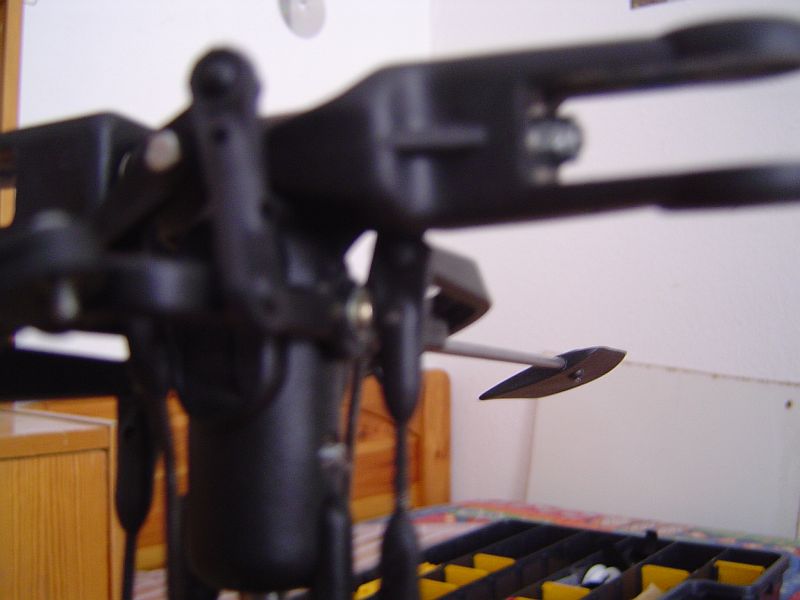

Hier ein Bild....
Das Problem tritt aber in allen Lagen auf, bei maximal negativ Pitch genauso wie bei maximal positiv Pitch.
Ich werde mal versuchen, ob es was bringt, die Arme nach unten zu drehen.
Etwas unscharf, aber man erkennt, worum es geht...

du meinst, die Paddelanlenkhebel schlagen oben an den Blatthaltern an..
deshalb die beiden hebel leicht nach unten.. (Gestänge muss dann etwas kürzer werden)
und was eben nochpassieren kann: das Gestänge an der Paddelstange anschlägt: hirfür den Original-Hebel von 28mm um 2mm kürzen auf 26mm
dann wieder alle Gestänge anpassen, dass Pitchkompensatorarme parallel bei 0° Pitch, genauso die Bell-Hiller-Mischhebel..
und dann sollt passen und nix mehr klemmen..
