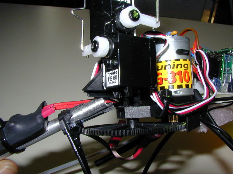

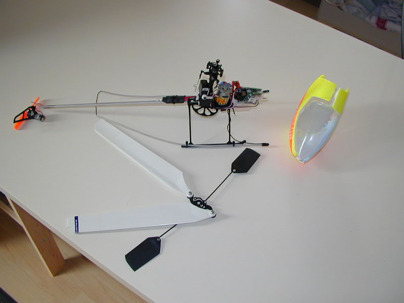

Zuerst wollte ich mal den Space in die Luft bringen, da er mir doch nach wie vor arge Probleme mit recht starken Vibrationen bereitet, besonders wähend dem Hochdrehen. Also Blätter nochmal kontrolliert und ne 1/8 Umdrehung aufgemacht, lief schon bisl ruhiger. Leider hatte er kurz nach dem abheben einen unbändigen linksdrall, ausbalancieren war wegen Trägheit ( Paddel-Gewichte ) nicht drinne und schnell mal hochziehen mangels Leistung auch nicht. Also gegengesteuert so gut es ging und runter, mit dem Heck leicht nach unten, was mich das Heckrotorblatt kostete. Egal, sollte eh was anderes drauf, man kennt ja die Qualität der LowCost-Erstausrüsterteile.
Also den Pic flott gemacht und erstmal die Funke eingetrimmt. Vom Rundlauf übrigens garkein Vergleich, steht nach dem Abheben wunderbar ruhig - bzw. stand. Ich hätte es erstmal bei leichtem Gleitflug vorwärts belassen sollen, denn irgendwie haben sich verschiedene Faktoren ungünstig ergänzt :
Zum einen kam leichter Wind auf ( nix arges, ich schätze mal nicht mehr als 1 - 2 m/s , also eher ein Luftzug ) den ich nicht bemerkte, statt dessen reagierte ich auf das Linksrollen nicht mit gegensteuern sondern dämlicherweise mit Nick, was die Fluglage sehr interessant machte.
Irgendwie in nem Anfall von Panik dann Gas gegeben, damit ich erstmal etwas an Höhe gewinnen würde, um den Pic wieder in den Griff zu kriegen. Nuja, die Motorisierung ist "geringfügig" besser als die des Space, und auf etwa 4 m dann etwas viel Gas runtergenommen - auf jeden Fall schoß das Ding auf mein Auto zu ( Fein, Adrenalin am frühen Morgen ). Irgendwie hab ich wohl dann wieder etwas zu heftig reagiert, ein halber meter über´s Auto rüber hätte ja gereicht, aber irgendwie war er wieder auf irgendwas zwischen 3 und 4 m, und die nächste Böhe kippte ihn mir dann so selten blöde, das ich machen konnte was ich wollte und er in halber Schräglage mit der Nase voraus den Parkplatz küßte.
Das war dann ein kurzer Sonntag, alles in allem knappe halbe Stunde. Eigentlich wollte ich heute ja noch was am MT machen, aber ich pack heut nix mehr an - garnix mehr. Außer den PC, um ne Schadensbilanz zu machen. Das wird nicht billig. Landegestell, Chassis, Heckrohr, Heckmotor, Blätter, Paddelstange, Hauptrotorwelle, Blattträger .... :(

Dann guten Flug, Touretti - sieht übrigens so aus als ob ich noch Glück im Unglück hätte, hab grad nochmal geschaut : Blatthalter ist nur ausgehakt, alle Teile noch da, sitzt wieder spielfrei. Landegestell ist okay, nur das Chassis am Heckrohr eben ausgebrochen. Huptrotorwelle läuft in eingebautem Zustand rund, werd die aber mal ausbaun und Glasplattentest machen.

Das mit der Hauptrotorwelle würd ich auf jeden Fall machen und im Zweifel ganz austauschen, die kosten ja nicht allzuviel.
Das mit dem Chassie ist natürlich blöd.

Grad nachgeschaut, Hauptwelle hab ich noch eine da, die bau ich um - sich ist sicher. Der Rest ist eigentlich kein Beinbruch, aber das Chassis treibt die Kosten hoch, und da die Board-Auflage verklebt ist brauch ich die auch. Bilanz : knapp 60.- Ocken verheizt. :(

investier ins Agrumi Landegestell das bricht dir so blöde nimma weg, das federt auch bei höllen anfänger gasrausnehmer so ab das es die die welle ne verbiegt... prädikat sehr empfehlenswert, bevor du in was anders investierst kauf dir eines von Agrumi.. ich habs net kaputt bekommen...
ausser der kopf war nix mehr original... auch bevor ich umgestiegen bin auf BL damals.. Baumarkt heckrohr 6mm, alu reglerplatine , akku halteplatte.. hatte ein Dickschwein vom gewicht, lag aber immer satt in der luft.... und so manchen feindkontakt einfach Rotorkopf abgesprungen mit blättern fertig , draufgeclipst weiter gings....
kopf hoch solange die elektronik net dahin ist fast kein wirklciher schaden, ausser der seelische....

Crizz hat geschrieben:Grad nachgeschaut, Hauptwelle hab ich noch eine da, die bau ich um - sich ist sicher. Der Rest ist eigentlich kein Beinbruch, aber das Chassis treibt die Kosten hoch, und da die Board-Auflage verklebt ist brauch ich die auch. Bilanz : knapp 60.- Ocken verheizt. :(
Wie teuer ist den Epoxy bei Euch ;)? Bissi Epoxy oder CA-Kleber dran und der Picc ist wieder gut :)

@FPK : hatte zwar selber schon an die Epoxy-Variante gedacht ( ggf. Verstärkt mit Kohlefasermatte ), aber das Heckrohr ( Alu ) hat der Vorbesitzer eingeklebt - und die hälfte der Aufnahme hängt nun am Heckrohr, welches leider krumm ist und ausgetauscht werden muß.
( Auf Acrylatkleber würde ich mich an den Stellen übrigens nicht verlassen.... )
Ich werd aber nach dem zerlegen versuchen, das Chassis irgendwie zu restaurieren - kann ich dann bei Bedarf als E-Teil verwenden ( auch wenn ich hoffe das ich nicht nochmal versuche, aus 3 m Höhe ein Loch in den Asphalt zu schießen ).
Was mich mit am meisten wurmt ist der unverschämte Preis für die beiden Kabinenhälften - rund 15.- Euro, ohne "Verglasung". Und bei EHS ohnehin schon günstiger als bei Ikarus. Ich denke ich werd mal versuchen die alte Haube zu "kitten" und eine GFK oder CFK-Haube davon abzunehmen. Ist zwar auch Arbeit, aber Material liegt noch genug rum, und es ist mal ne andere Herausforderung ;)
