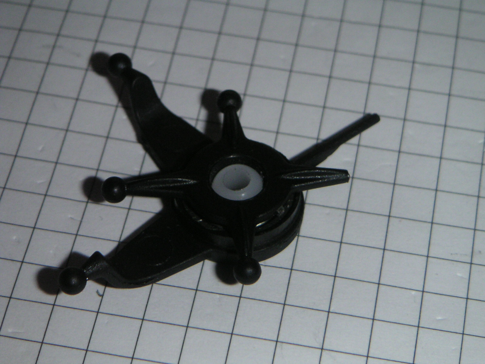

Nachdem mein Pic ja sowieso gegroundet ist, weil mir ja mein Picoboard abgeraucht ist, ist mir jetzt noch zu allem Überfluss beim Rotorkopf abnehmen einer der Kugelköpfe an der Taumelscheibe (da wo die Steuerstangen hoch zur Paddelstange dran kommen) abgebrochen :angryfire:
Gibts ne Mögllichkeit, das so zu flicken, dass es zuverlässig hält, oder muss da ne neue TS her? :|

Ich hab das Gefühl, dieses Reperatur-Kit ist nur gut für die Anschlüsse wo die Servo-Steuerstangen drankommen (die, die sich nicht mitdrehen). Kann mit nicht vorstellen, wie man an den Armen der TS, die sich mitdrehen, ne Kugel mit ner Schraube festmachen soll...
hier mal ein Bild
hier mal ein Bild

erstens hab ich nen doppelten TSM und zweitens sind die arme ja unterschiedlich lang. die für die paddelsteuerhebel sind ja länger als die für den TSM...

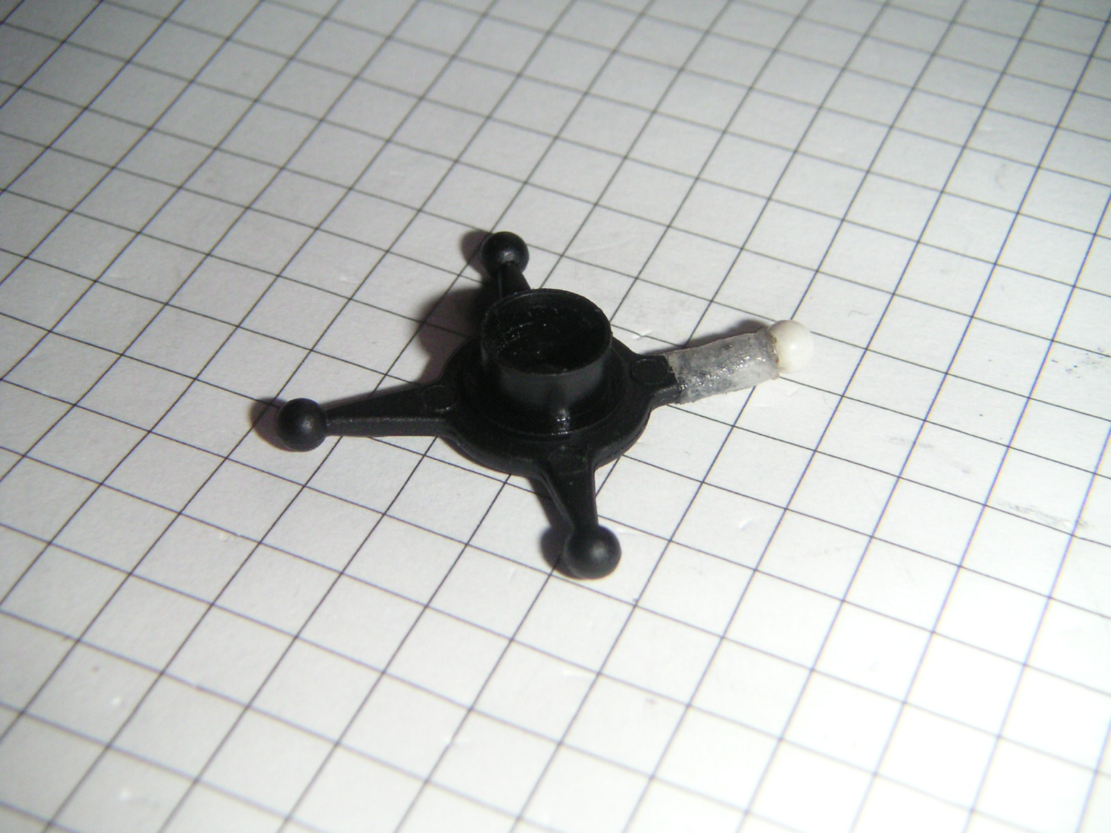

Di nimmst einfach ne Stecknadel, knippst dis ein bisschen kürz, und dann erhitzt zu die nadel.
Das steck du die heiße Nadel in das Plastig und der Stecknadel Kopf, ist genauso groß, wie die anderen Kugelköpfe... schon haste ne (fast) neue Taumelscheibe :D

Der Trick mit der Stecknadel funktioniert sehr gut, habe ich auch gemacht, allerdings habe ich es anderts gemacht.
Ich habe die Stecknadel einfach auf den noch vorhandenen Arm geklebt und mit Zwirn umwickelt und dann nochmal überklebt, das hält bombenfest.

Bei mir hats auch ganz gut geklappt. Ich hab nur statt die Nadel ins Plastik reinzustecken (hat irgendwie nicht so gut geklappt) mit der heißen Nadelspitze ne Nut in den Arm eingearbeitet, und die gekürzte Nadel da reingelegt. Um das ganze zu stabilisieren hab ich dann noch nen schmalen Streifen von ner Lage von nem Taschentuch drumgewickelt und das ganze mit CA-Kleber getränkt (Faserverbundwerkstoff für Anfänger 8) )
