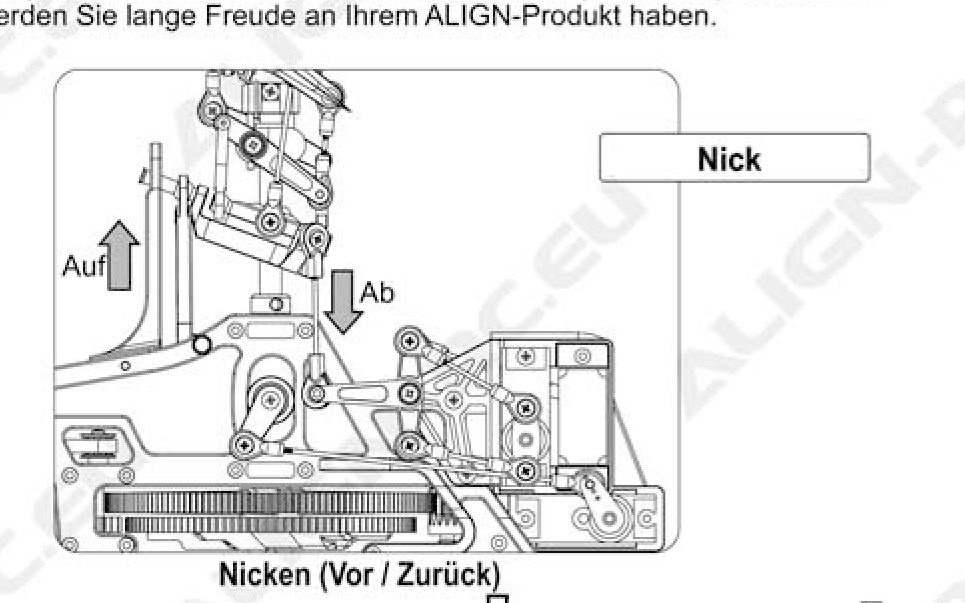

Hallo Carsten,Carsten aus LA hat geschrieben: Die kurzen Hebel, weil durch die Geometrie der PushPull Umlenkung eine Übersetzung entsteht.
so wie ich es auf dem Bild erkennen kann, ist zwischen der Achse des Servo und der Deines Umlenkhebels ein vertikaler Versatz. Und dann die push-pull Anlenkung, bei der dann zwangsweise die obere Verbindung läner ist als die Untere. Ich hab's grad mal schnell im CAD gezeichnet und da hat sich meine Vermutung bestätigt. Wenn das Servo ausschlägt, ändern sich die Längenverhältnisse der beiden Stangen (push-pull). D.h. Du drückst volle Kanne auf die beiden Lagerwellen (des Umlenkhebels und die Servoachse bzw. die Servobefestigung). In meiner Zeichnung waren die Hebellängen 15mm und 12mm und bei 45° am Servo ergab sich eine Längendifferenz von 0,14mm. Ich denke mal das war nicht im Sinne Deiner Idee, oder?
Gruß aus Frankreich
Christian
edit: Die Zeichnung:

@Christian:
Du hast völlig recht, das hat bei mir sogar um 2 Zehntel gewürgt. Das Gewürge wird aber von den Plastik Umlenkungen gut absorbiert.
Ich hatte die PushPull zunächst als Paralellogramm aufgebaut, der Heli flog deutlich schlechter! Durch die Übersetzung verliert das Servo doch stark an Kraft; ich weiß HS-55 ist auch nicht wirklich gut für den T-Rex.
Um auf normale Pitch Werte zu kommen muss man den Servo Weg ganz stark einschränken, um auf vernünftige Werte zukommen. Dann wird aber die Auflösung jedes Servos lausig, egal ob HS-55 oder 65!
Selbst im originalen Manual ist's so beschrieben; siehe Attachment.

für den 450xl-HDE gibt es ein Mischerarm Nick-Set 1091T.
Die Frage dazu, was soll es bewirken bzw. verbessern?
Dieter
Dieter
- ER Corvulus
- Beiträge: 16688
Nick wird völlig von Pitch entkoppelt. wenn du genau schaust - beim Voll-Pitch wird automatisch leicht Nick gegeben. Mit der geteilten Stange ist das weg. Ist aber im Rahmen was man(/Ich) noch automatisch wegsteuert - bin ja (und werde wohl nie) 3D fliegen.Dieter.guenther hat geschrieben:Hallo,
