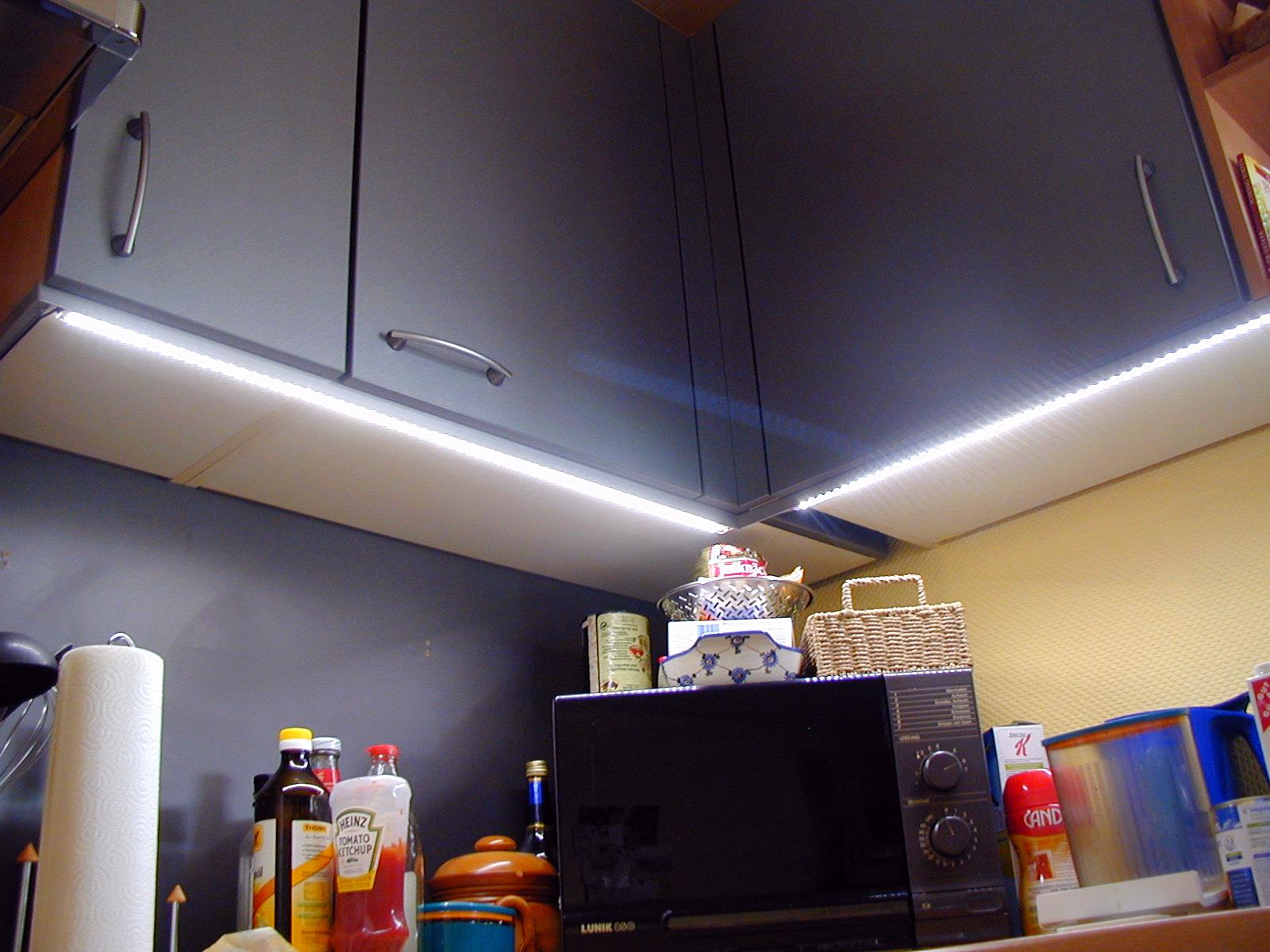

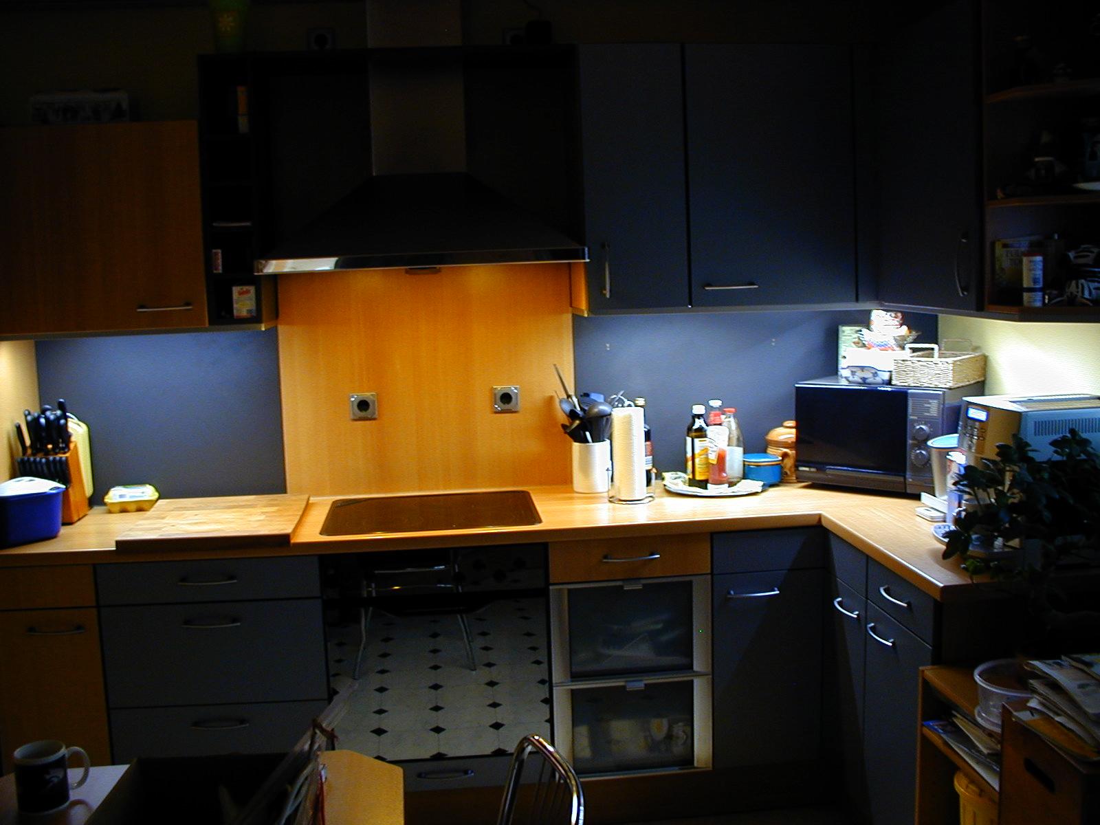

Helmut, ich red von kaufbaren Beleuchtungen. Mit den Projekten meinte ich nur wie ich sie beispielsweise einsetze, also don´t panic ;)
Es gibt zwei einfache Varianten, LED-Leisten zu verbauen :
1.) In Alu-Profilen eingesetzt als Einbau- oder Aufbau-Version
2.) In 4-Kant-10x10 Plexirohr eingesetzt und in entsprechende Halter als Aufbauvariante ( für 50 cm Leuchte 3 Halter, die werden verschraubt und das Plexirohr mit Mini-Kabelbindern daran fixiert ).
Länge nach Bedarf als Meterware, kannste alle ca. 5 cm kürzen, 50 cm benötigen ca. 5 - 6 W an 12 V, gibt´s als Warm-Weiße oder Kalt-Weiße Ausführung ( Warmweiß = minimal rötlich, Kaltweiß = minimal bläulich, eher neutral. Sieht man nur wenn man beide nebeneinander anschaut ).
Dimmer ist ebenfalls kein Thema, falls benötigt.
Machen auf jeden Fall irre Hell. Hab ne andere Küche von Linien-Leuchten ( 3 x 60 W ) auf 1,7 m LED umgerüstet ( 21 W ) und ist heller als vorher.
Zur Grund-Reinigung : Selbstwaschanlage, Hochdruckreiniger - biste wahrscheinlich schneller *g*
