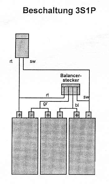

Der Balanceranschluß hat alle Zellenabgriffe, die beiden äußeren sind + und - des Gesamt-Packs. Wenn du also die Polung schonmal hast hast du immer an dem danebenligenden Anschluß den entgegengesetzten Pol der Zelle, also immer zwischen zwei nebeneinanderligenden Kontakten eine Einzelzelle.
Zum besseren Verständnis hab ich mal ein Prinzipschaltbild angehängt, die Kabelfarben können natürlich auch anders sein.
- 3s1p_Belegung.jpeg (26.82 KiB) 723 mal betrachtet

Danke für die Grafik Chris.
