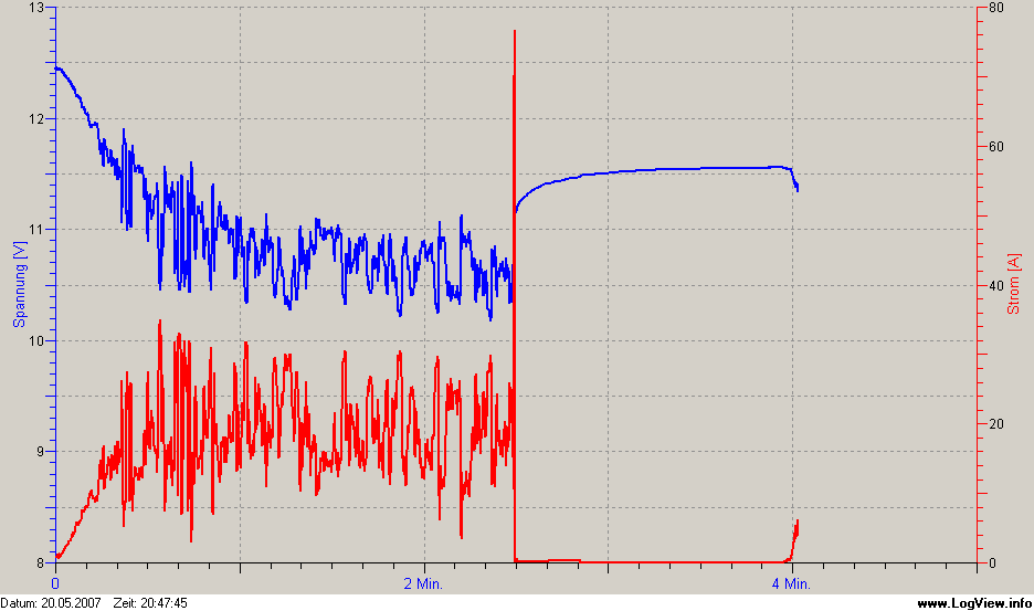

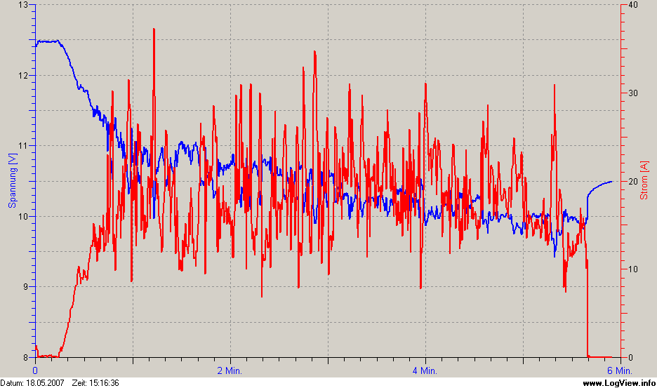

Nachdem ja die Qualität von Akkus und wie lange sie halten, schon öfter diskutiert wurde und das alles eher nach Erfahrung ging, habe ich mir einen Datenlogger gekauft und heute die ersten Testflüge gemacht, noch ohne Drehzahlaufzeichnung, die lag bei ca. 2700 bei moderatem Flugstil, d.h. keine brutalen TicTocs. dazu brauch ich mehr Drehzahl (und dafür muss ich erst den letzten Crash wieder verdauen ;) ). Aber man sieht an den Diagrammen schon, dass der Kokam eigentlich mit dem 450F überfordert ist, der Strom geht oft über die 30 A (max. 36A).

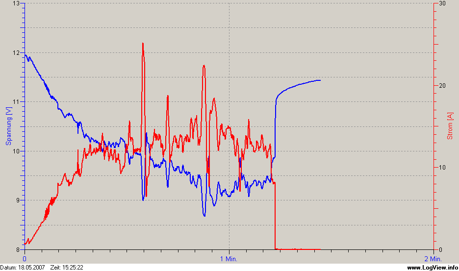

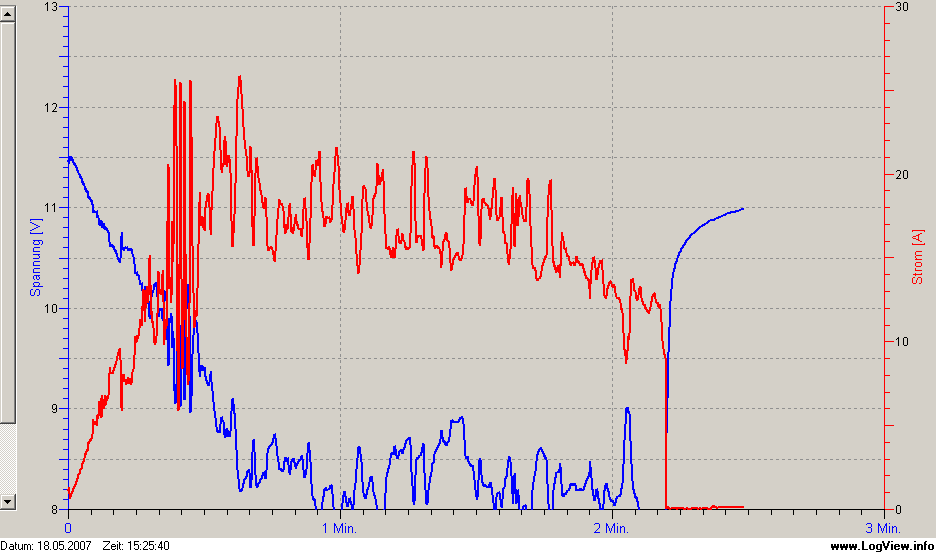

Wie ein Kokam mit ca. 50 Zyklen aussieht, zeigen die anderen Diagramme (war mit Zwischenlandung): der ist einfach tot.

Naja, der Auslöser für die Spannungseinbrüche ist die zu hohe Stromentnahme, bei dem neuen Kokam bis zu 36 A, der ja nur für 30 A spezifiziert ist.
