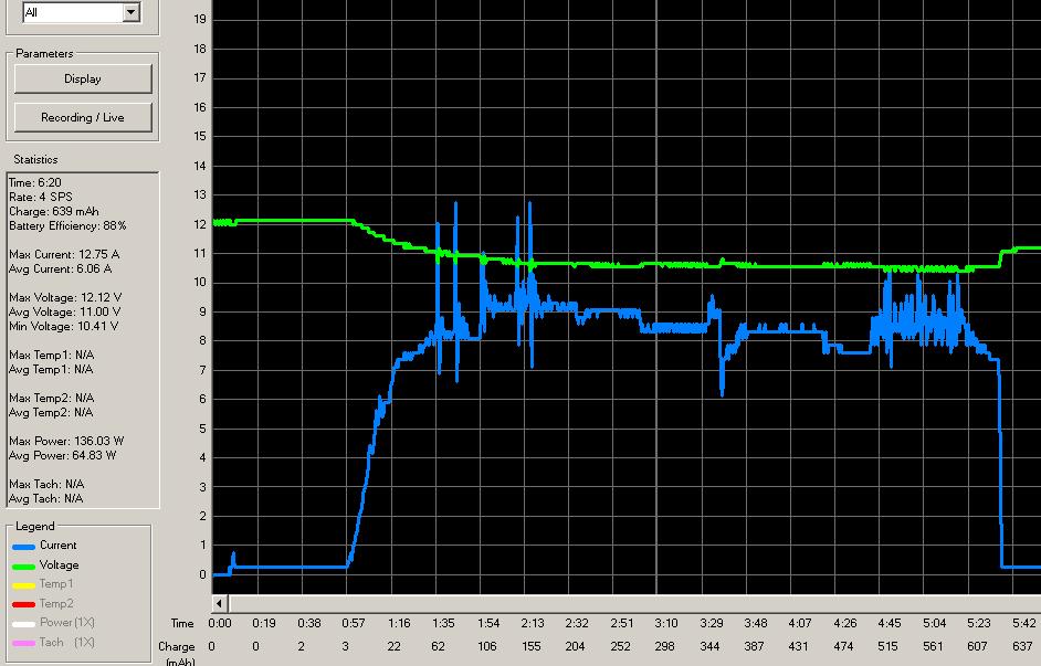

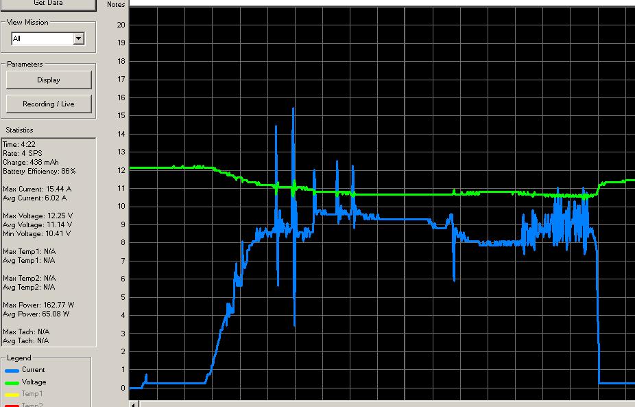

Die Meßschriebe von Strom und Spannung beider Rotorblätter sind vergleichbar. Die Stromaufnahme bei 1900U/min betrug 8-8,5A, bei 2200 U/min 9-9,5A. Als Maximalstrom bei den Pirouetten wurden 13A bzw. 15A gemessen. Die Stromaufnahme bei den Blattschmied-Blättern ist somit geringfügig höher, was auch nicht verwundert, da die Blätter 10mm länger und auch geringfügig breiter sind.

öhmm,
irgendwie scheinen die Loggeraufzeichnungen identisch zu sein ;)
Cu
Gerry_

Beitrag von Gerry_ »
Netter Bericht ;)
Nur ist dir bei den Bildern wohl zweimal das gleiche Log reingerutscht.

Helix
Beiträge: 1062
Registriert: 04.04.2006 18:09:18
Wohnort: Bretzfeld
Beitrag von Helix »
stimmt Ihr seid eindeutig schneller - echt stark dieses Forum. Habe es auch schon gemerkt und werde versuchen den Beitrag zu editieren.

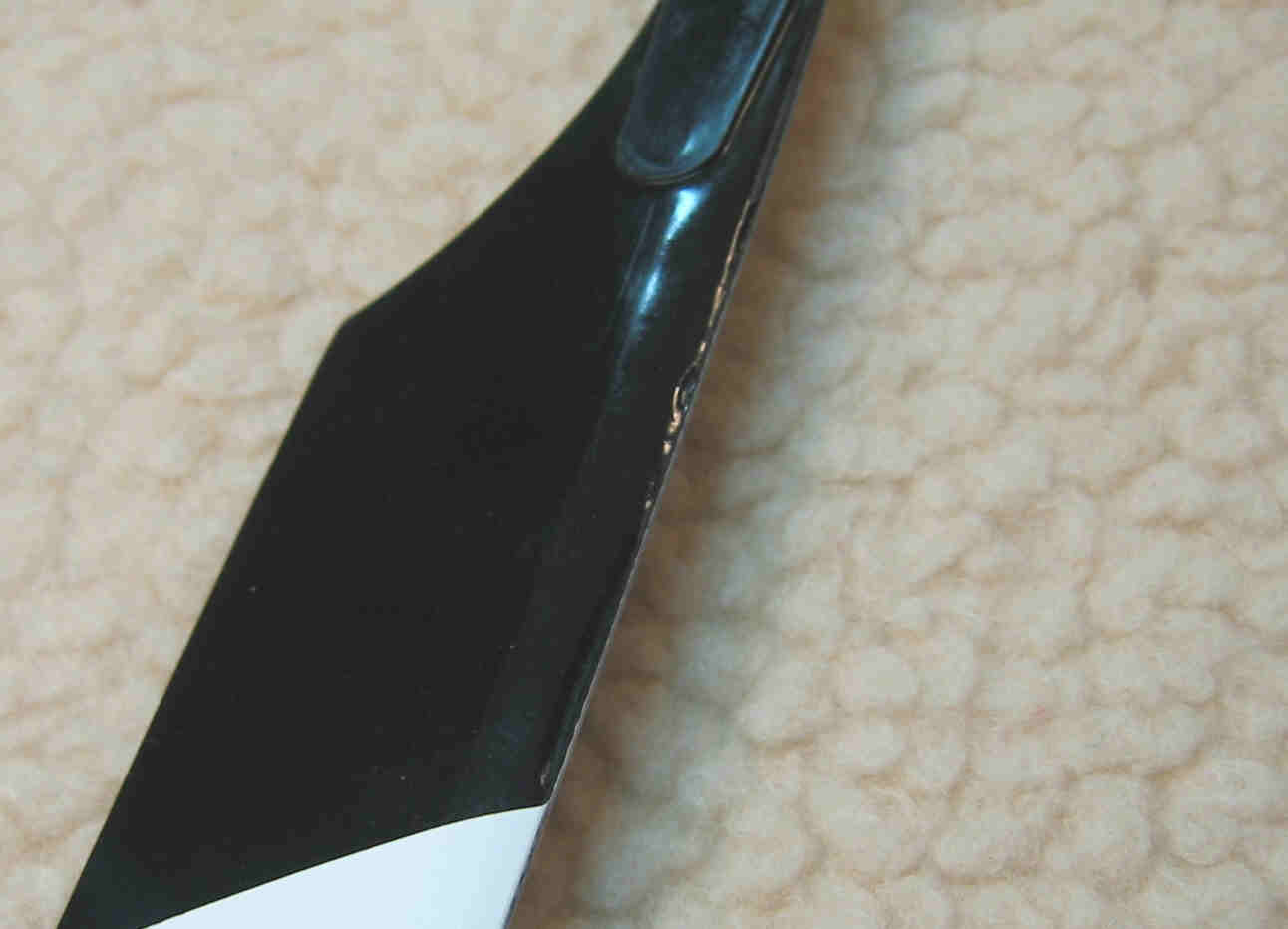

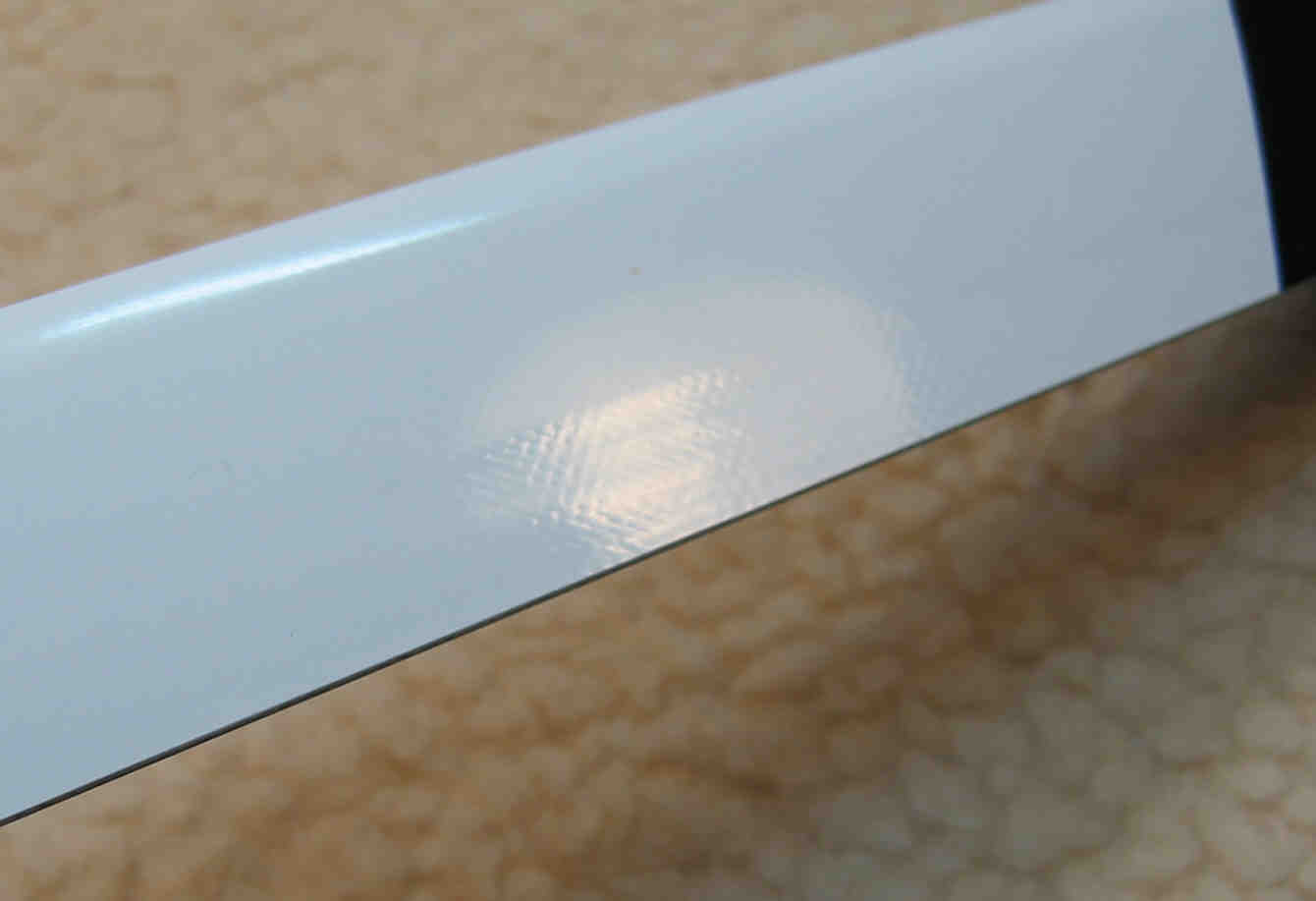

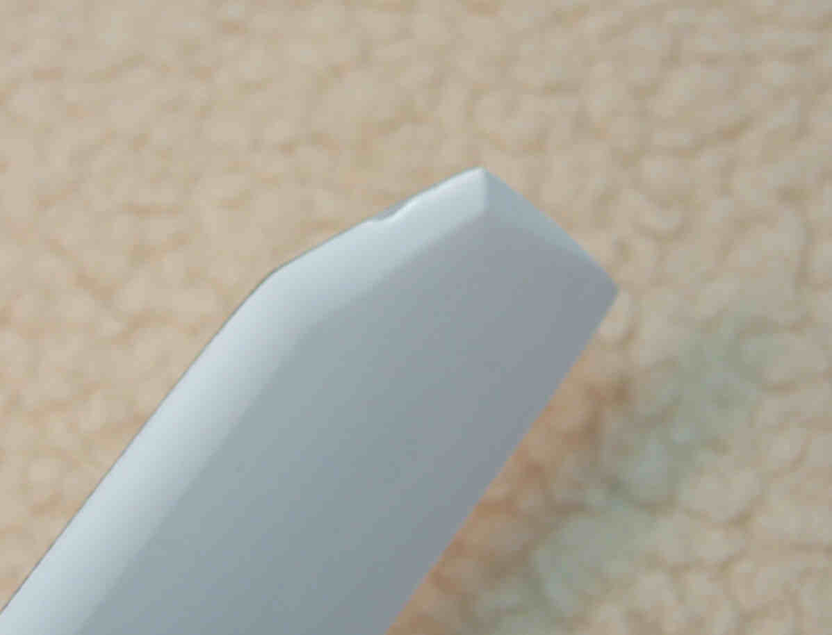

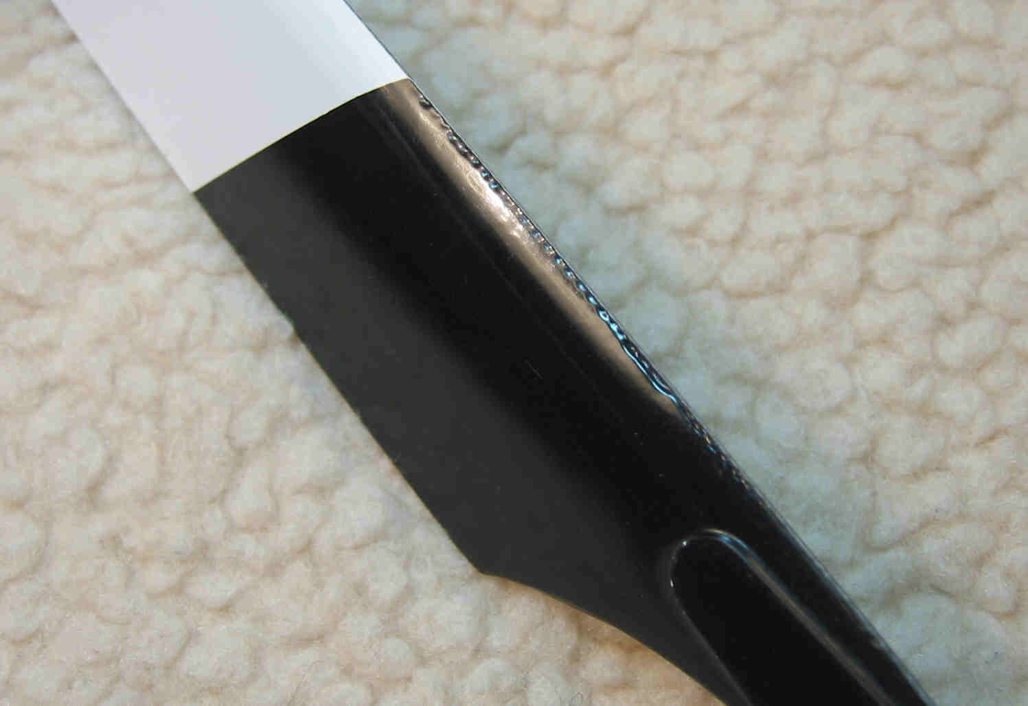

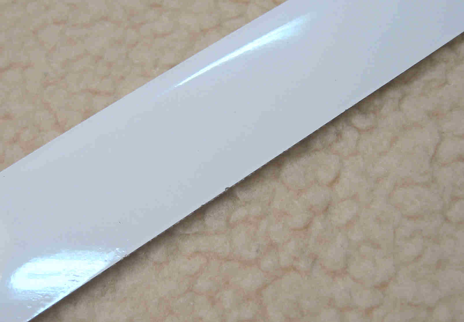

diese Woche habe ich von einem Helikameraden nagelneue schwarz/weisse SJM-Rotorblätter des SJM-400 V2 bekommen. Die Rotorblätter stammten aus einem Crash-Kit und waren noch originalverpackt.
Zunächst habe ich die Rotorblätter ausgepackt und einer Sichtprüfung unterzogen. Auffallend war die Oberfläche bzw. das Coating. Bei dem einen Blatt eine glatte, glänzende Oberfläche, bei dem anderen Blatt eine matte, teilweise strukturierte Oberfläche auf der noch das Laminat erkennbar war.
Das glänzende Blatt hatte eine schartige, rauhe Kante an der Abströmseite. Aber auch die Blattnase war in Teilbereichen gratig und zerfurcht. Offensichtlich war de Form nicht ausreichend mit Harz gefüllt oder das Coating nicht korrekt ausgeführt. Ähnliche Strukturfehler zeigten sich auch bei dem anderen Blatt, allerdings nur im Bereich der Blattnase.
Derartige Oberflächendefekte habe ich selbst bei 2.Wahl-Blättern westlicher Hersteller noch nie gesehen. Bei denen dürften derartige Blätter dann wohl 3. oder 4. Wahl sein.
Nach dieser ersten Sichtung habe ich die Blätter ausgewogen. Eines der Blätter benötigte einen Streifen Isolierband um das unterschiedliche Gewicht auszugleichen. Das dynamisch Wuchten (natürlich ohne Tape) ergab einen um 3mm versetzten Schwerpunkt. Nach ordentlichem Wuchten der Blätter kam die Montage auf dem Heli. Bei der Kontrolle der Pitchwerte - oh Schreck - Differenz beider Blätter 3Grad. Die Blatthalter hatte ich vorher mit einem Blattschmied-Blatt auf gleiche Neutralstellung gebracht. Also musste eines der Blätter verdreht sein. Ein Problem, dass ja bereits seit den Silberlingen bekannt ist. Durch Nachstellen des Gestänges wurden beide Blätter dann auf den gleichen Pitchwert gebracht.

Mein Fazit:
die schwarz/weissen SJM-Blätter (zumindest die, die ich bekommen habe) sind genauso schlecht oder gut (wie man´s nimmt) wie die Silberlinge. Ich habe keinen Unterschied feststellen können.
Die Fehler nochmals in der Aufzählung:
- Blätter in unterschiedlicher Optik (glänzend bzw. matt)
- vielfältige Oberflächenfehler
- um 3 mm versetzter Schwerpunkt
- unterschiedliches Gewicht
- gleiches Flugverhalten wie die Silberlinge
Somit hat sich meine ursprüngliche Vermutung/ Befürchtung bestätigt dass auch die angeblich besseren schwarz/weissen Blättern keinen Deut besser sind als die Silberlinge. Das gilt zumindest für die schwarz/ weissen Blättern, die ich zur Verfügung hatte. Vielleicht gibt es auch bessere Blätter. Das wäre aber wieder ein Indiz dafür, dass die Probleme der Serienstreuung immer noch nicht behoben sind.
Ich bleibe bei meiner Aussage, dass die Rotorblätter ein generelles Problem aller SJM-Bausätze sind und fühle mich durch den neuerlichen Test nur bestätigt.
