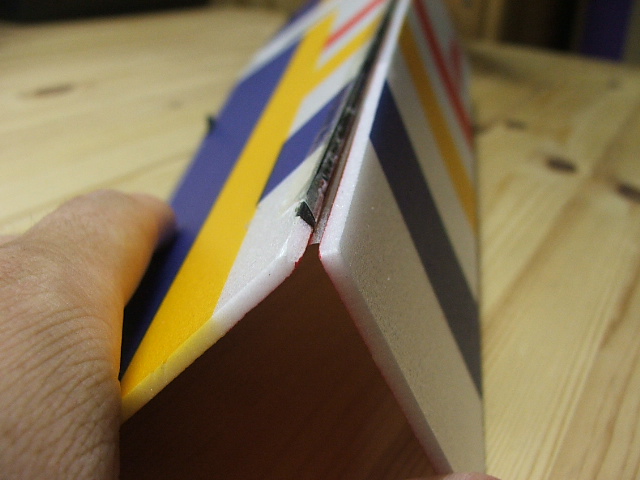

in der Montageanleitung der YAK steht, dass man die Kanten die mit Tesa überklebt sind, mit einem Folien- oder Bügeleisen vorsichtig anbügeln soll um die Festigkeit zu erhöhen. Macht Ihr das auch so, bzw. klappt das gut? Ist das wirklich nötig? Wie sieht es mit den Teflonlagern aus..., sollte man die gegen richtige tauschen?
Außerdem ist die Bauanleitung für einen "Ersterbauer" nicht gerade gut beschrieben. Bebilderung ist ja recht gut, aber etwas Text wäre manchmal echt hilfreich.
Kann es sein, dass die Querruder sich nur nach oben bewegen lassen, nachdem sie angeklebt wurden....?

Hallo Thorsten!
Sorry das ich es nicht schneller geschaft habe!
Mit dem schmalen aus dem Bausatz könnte es allerdings eng werden...
Mein Tipp: Kauf dir das breite Tesa, allerdings unbedingt orig. Tesa!
Kann es sein das du evtl. vergessen hast unten abzuschleifen ???
Ansonsten evtl. nicht genug luft gelassen, bei mir hab ich 1-1,5mm Abstand. Wenn´s nicht gehen sollte mach mal ein Bild...

Ich hab das breite Tesafilm genommen, da mußt du nix umbügeln, hält auch so!Thors1204 hat geschrieben:Hallo zusammen,
Ging mir beim ersten genauso, mit jedem mal geht´s besser! Gut das der Satz nur ca. 40,- Euro kostet...Thors1204 hat geschrieben:Außerdem ist die Bauanleitung für einen "Ersterbauer" nicht gerade gut beschrieben. Bebilderung ist ja recht gut, aber etwas Text wäre manchmal echt hilfreich.
Thors1204 hat geschrieben:Kann es sein, dass die Querruder sich nur nach oben bewegen lassen, nachdem sie angeklebt wurden....?

Ja, genau das ist so ein Punkt. Da soll irgendeine Seite 45° angeschrägt werden..., welche ist das? Und war der Meinung, dass es die den den Tragflächen wegzeigende Seite sein muss? Oder muss die angeschrägte Seite zu den Tragflächen hinzeigen, sodass sie sich (fast) berühren?Marc P. hat geschrieben:Thors1204 hat geschrieben:Kann es sein, dass die Querruder sich nur nach oben bewegen lassen, nachdem sie angeklebt wurden....?
Viele Grüße,
Marc
- DSCF2859.JPG (111.15 KiB) 1054 mal betrachtet
Hallo Thorsten!
Die Querruder müssen zur Tragfläche hin 45° abgeschrägt werden, und zwar unten.
Wenn du dass nicht machst, kann das Querruder ja nicht nach unten weg, ist ja die Kante im Weg...
Ich habe, wenn ich keine Hilfe hatte, mit Leukosilk (dieses weiße hautfreundliche Pflaster) unten ein paar streifen quer draufgeklebt, dann den Shocký rumgedreht und einen streifen Tesafilm dann längs sauber drüberkeklebt. Danach unten das Leukosilk wieder ab und fertig!
Viele Grüße,
Marc
(dergeradeausdemnachtdienstkommt)
EDIT will gerade nicht daher hier noch einmal Zusammenfassung:
- Querruder 45° anschleifen, und zwar zur Tragfläche hin auf der unterseite!
- Tesafilm dann oben drauf, zwischen Fläche und Ruder ca. 1mm Luft lassen!

Mit Schmiergel anschleifen..., ist das einfacher? In der Anleitung wird geschnitten...Marc P. hat geschrieben:EDIT will gerade nicht daher hier noch einmal Zusammenfassung:
Gruß,
Marc
Und nur von oben verkleben oder beide Seiten (so habe ich es auf den Bildern erkannt)?

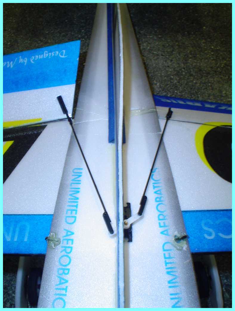

Hab noch zwei alte Bilder rausgeholt:
In meiner Galerie sind auch noch Bilder mit Schaniere von unten, hat sich aber nicht bewährt, Tesa oben ist die beste Lösung!
- Shocky 2 album_pic.jpg (62.6 KiB) 1049 mal betrachtet
- Shocky 1 album_pic.jpg (81.07 KiB) 1043 mal betrachtet
also oben nen kleinen Luftspalt lassen und Tesa drauf.
Dann Ruder umklappen (also Höhenruder auf das Leitwerk legen und von unten Kleben. Wenn der Spalt gross genug ist, dann klebt praktisch das untere Tesa im Spalt am oberen Tesa und das Scharnier wird richtig fest.
Cu
Cu
