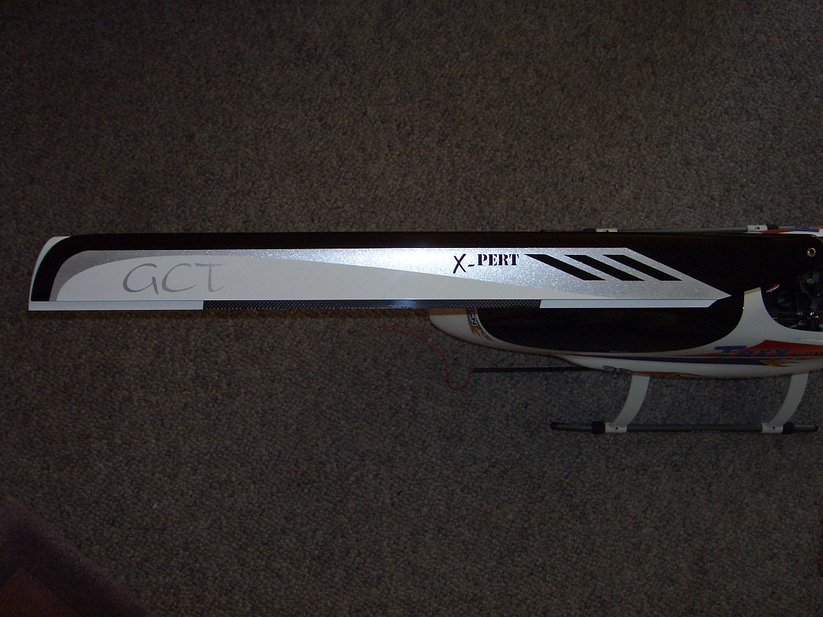

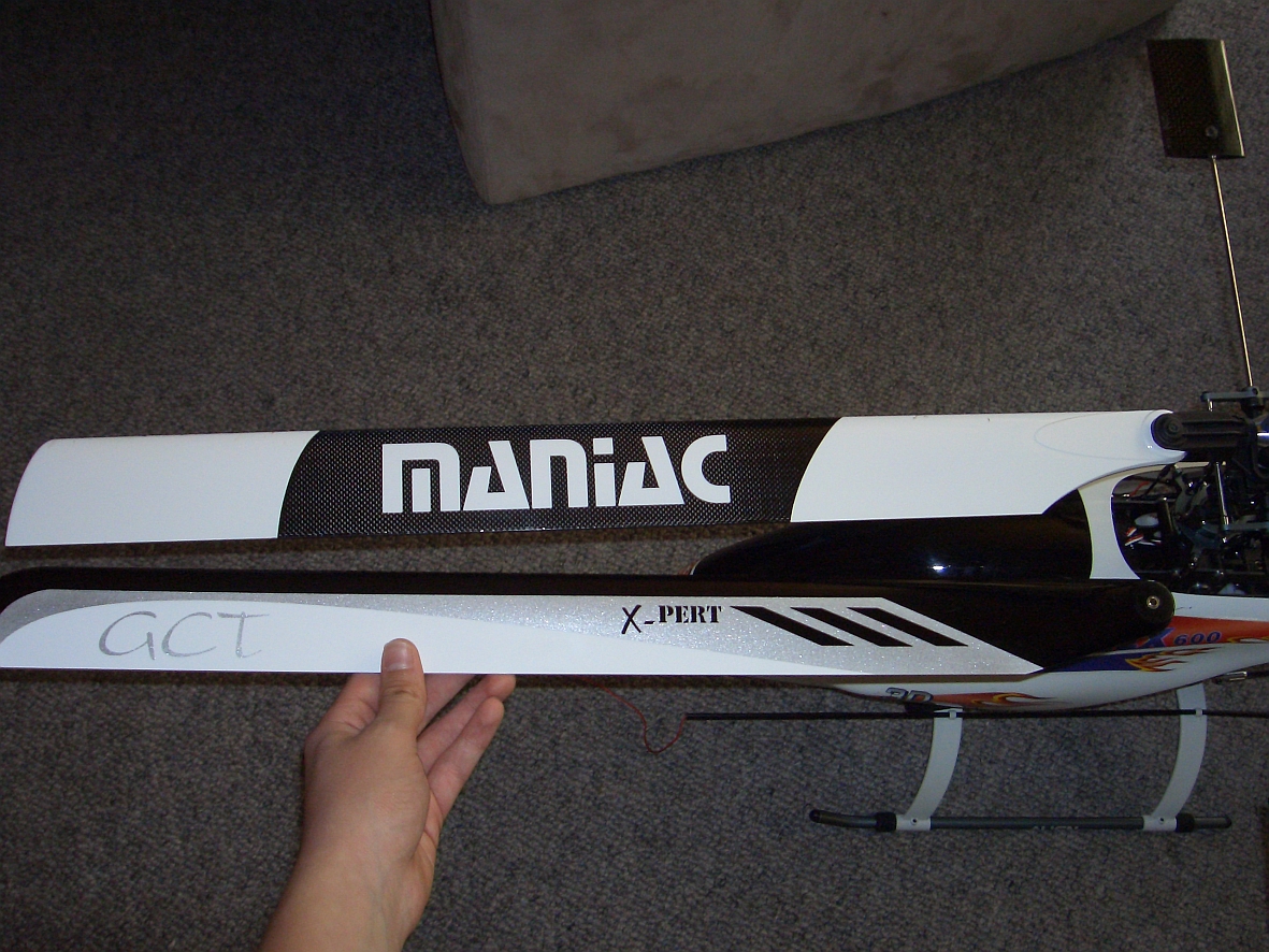

Hier mal nen Vergleich zu richtigen Männerblättern
Die Blattschmied Blätter sind doch noch ziemlich mikrig im Vergleich zu anderen, der 600er ist natürlich für 600er Blätter ausgelegt, da gibts überhaupt keine Probleme mit.
Und hast du die Blätter überhaupt schon mal festgeschraubt?
- Vergleich1.jpg (845.74 KiB) 846 mal betrachtet
- Vergleich2.jpg (852.88 KiB) 868 mal betrachtet
Hi!
@AJ: Ich habe die Alu-Blatthalter und ich habe mal nachgemessen, sie sind genau 12mm an der weitesten Stelle hoch. Meine Blattschmied Blätter haben eine Dicke von 11,8mm. Ich habe mal gehört, dass man bei Alu-Blatthaltern immer mit entsprechenden U-Scheiben arbeiten muss, damit sich nicht das Alu verbiegt und die Blattwurzel schön am Halter anliegt. Wenn ich keine Scheiben verwenden würde, würde das Blatt auch leicht verkanten. Das ist vermutlich auch eine sicherheitsrelevante Angelegenheit!
@Piccsel: Danke für die Fotos! Es geht also noch größer!
